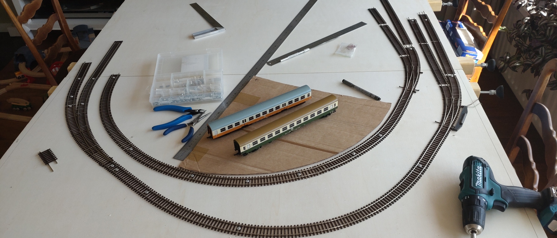

22 September 2022, 21:16:54 »
Helaas de setup van de laatste foto's gaat niet werken. Na een testsessie met de langste wagons blijkt dat wanneer je tegen de wisseltong inrijdt er een absolute ontsporing plaatsvind. Het is niet mogelijk een meegebogen wissel te leggen in een doorlopende bocht. Er moet na de wissel eerst een stukje rechte rail van ongeveer 10-15cm tussen. Dus ik heb deze week wederom alles losgehaald en ben weer opnieuw begonnen met poging 3. Na uitvoerig testen heb ik het nu goed. Dus we bouwen verder.
Groet Erik

Gelukkig Erik, weer een probleem opgelost.

Nou het is nog niet helemaal opgelost, ik heb alleen getest met de langste wagons en nog niet met bijvoorbeeld een rijdende lange stoomloc met wagons erachter. Dat is wel wat ik op het rondje wil gaan doen.
Maar dan moet ik eerst het ovaal verder afbouwen en er wat stroom op zetten.

Alles weer gesloopt. Nieuwe plaat gehaald en op de eettafel een testopstelling gemaakt.
Groet Erik

Nu loopt het goed, ik had de ringetjes geprobeerd onder de schroeven maar de schroeven kwamen te hoog en tegen het rollend materieel aan. Dus die weer eraf gehaald.
En de boogstraal komt nergens onder de 40 cm, heb ik gecontroleerd met mijn uitgeknipte pizzapunt van karton.
