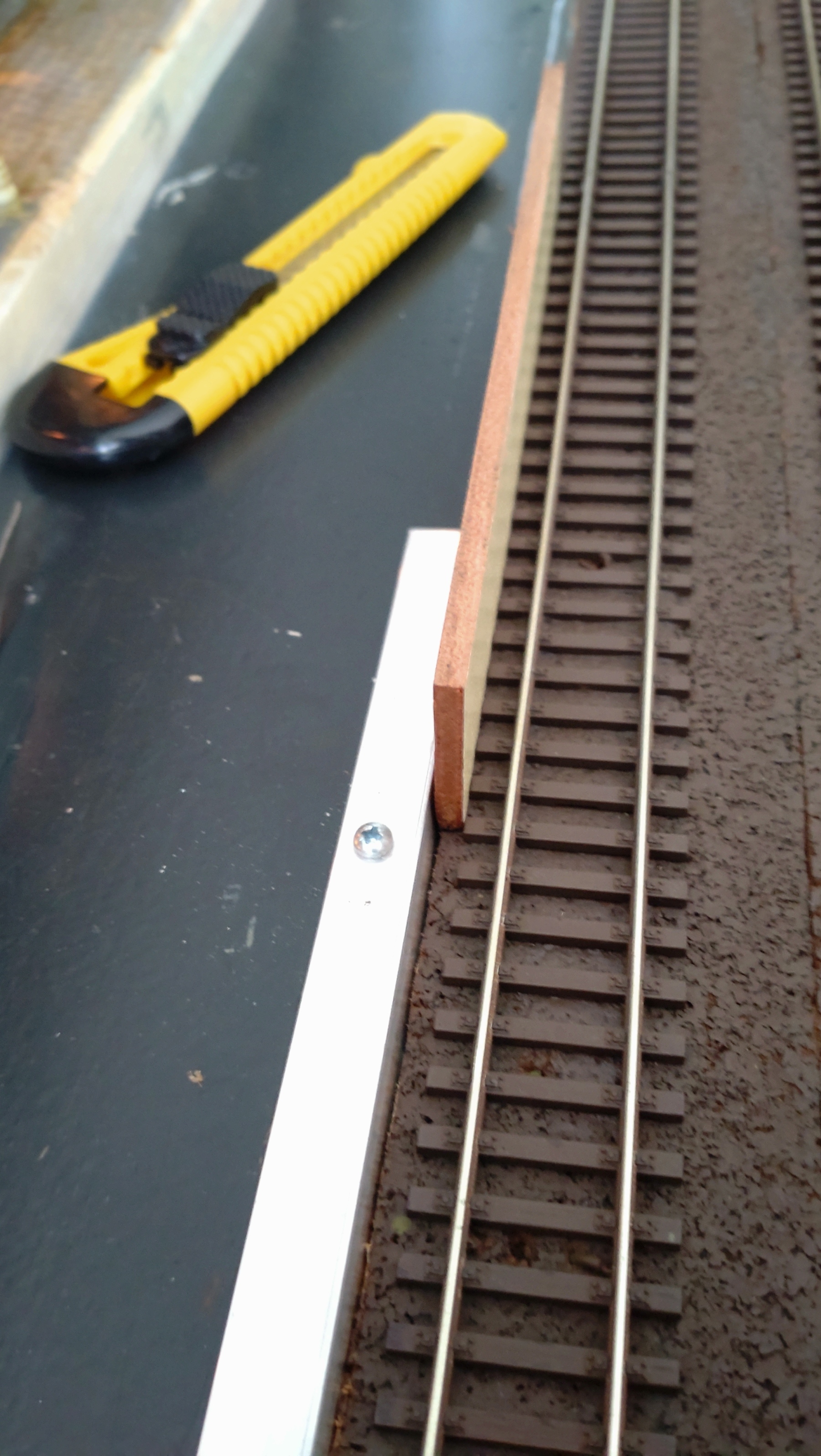

Van een aluminium hoek profiel een voorlopige perron rand op 24mm vanaf hart spoor. Het spoor is 40mm breed dus dan is 24mm vanaf hart spoor te bereiken met een stuk triplex van 4mm dik. Dat gebruikt als spacer. Eerst even kijken of alle wagons hier probleemloos langs rijden.

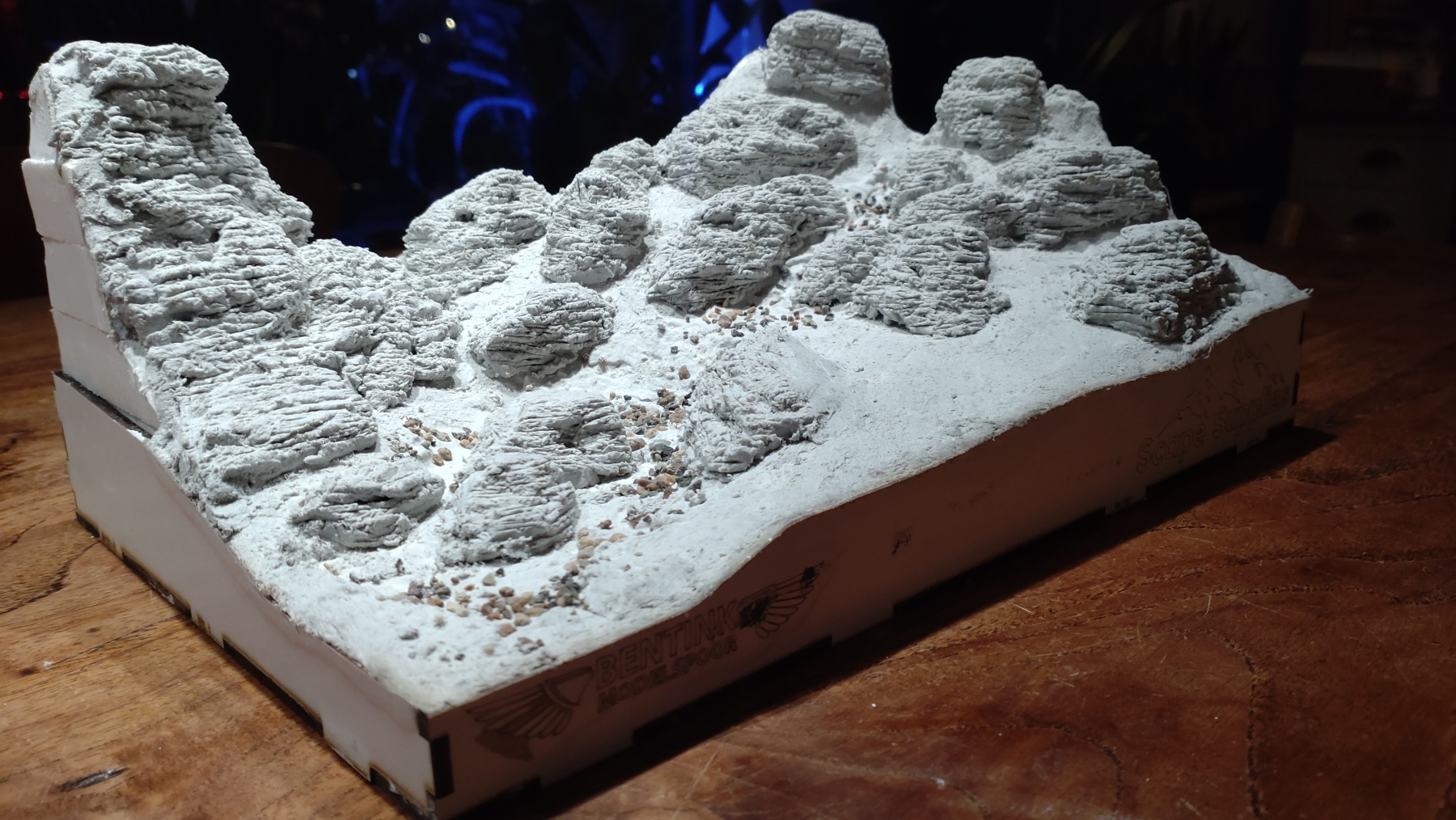

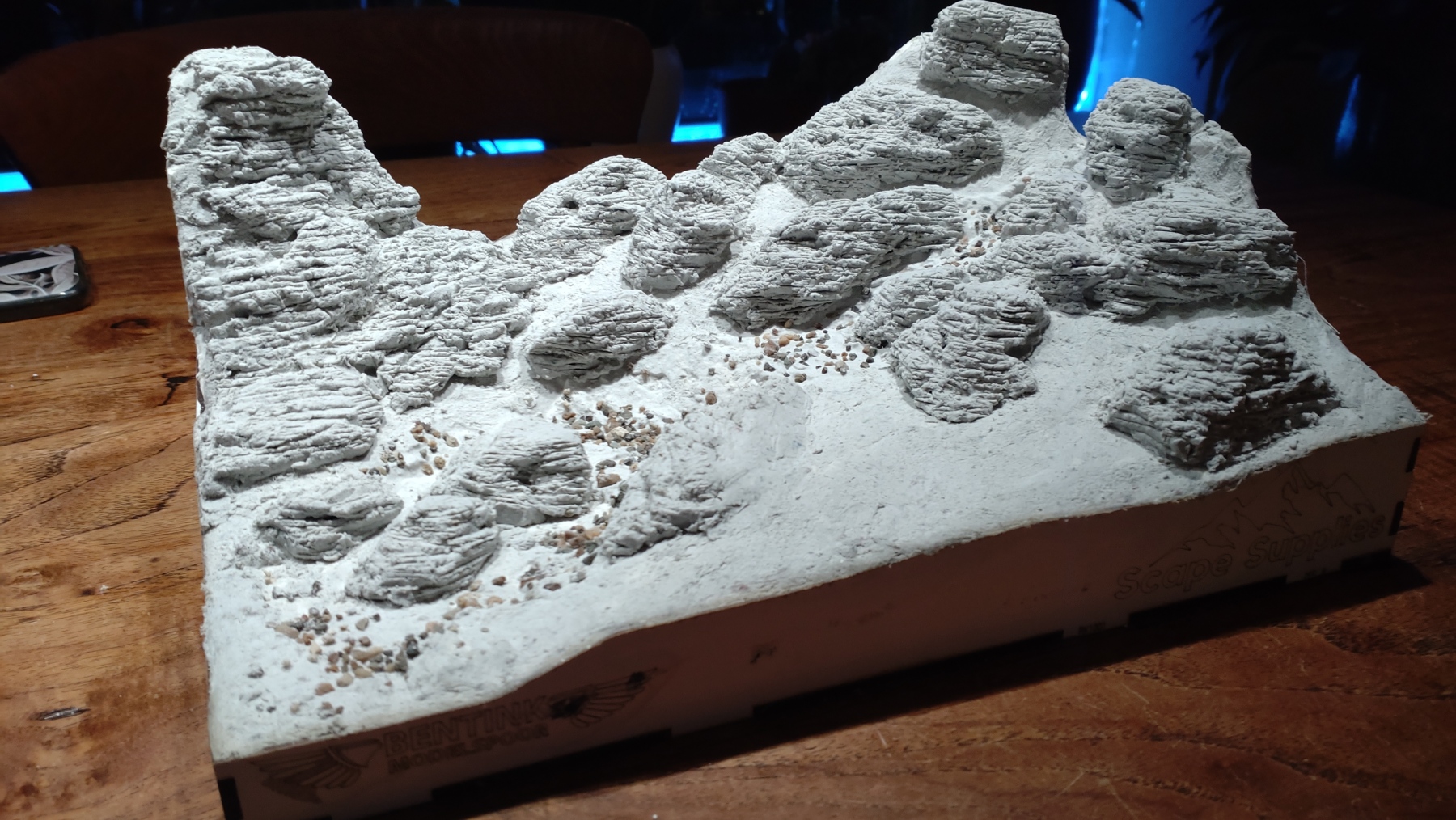

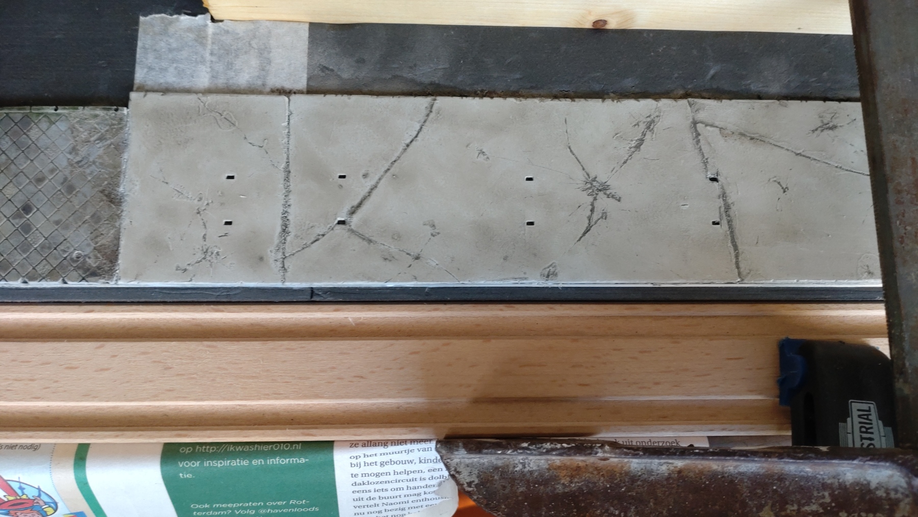

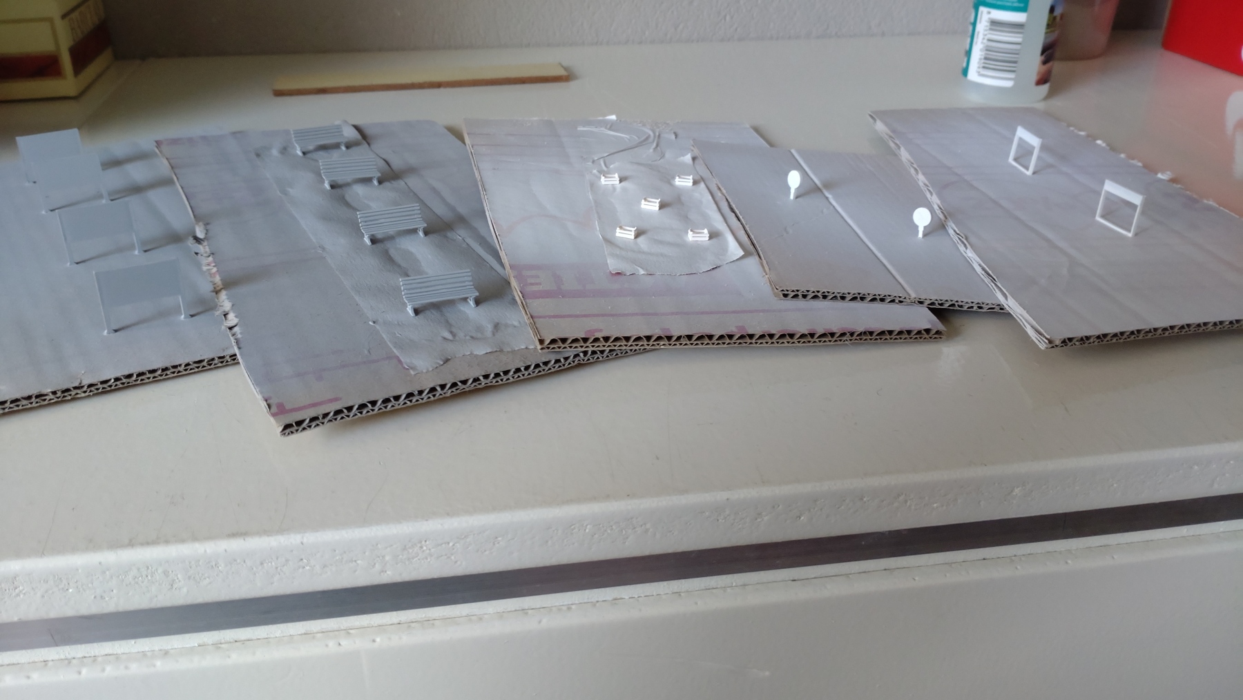

Ik zag op het forum onder andere Frank in de weer met Sculptamold en later Mifoshape, wel dat laatste vind ik wel een mooi product. De mogelijkheid deed zich voor daar een workshop aan te wagen bij Bentink o.l.v. de producteur. Allemaal erg leuk geregeld hartstikke goed gedaan Marcel en team. Ik heb even gestoeid met dat materiaal en ik ga het nog wat verder afwerken. Gewoon om een beetje te leren.
Paar plaatjes:
Verder nog bezig met van alles aan andere dingen maar dat is allemaal nog niet zo interessant. Of misschien juist wel maar ik heb daar geen plaatjes van.
Groet Erik

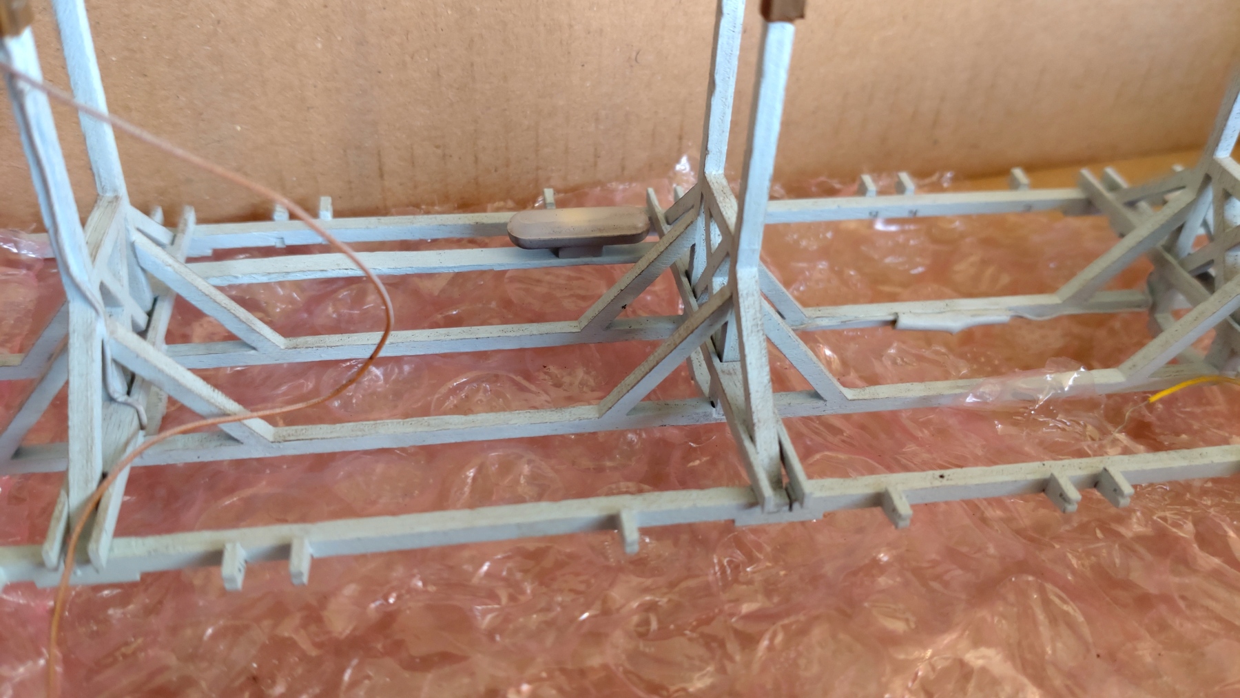

Overkapping is verweerd. Niet teveel. Een klein beetje maar.

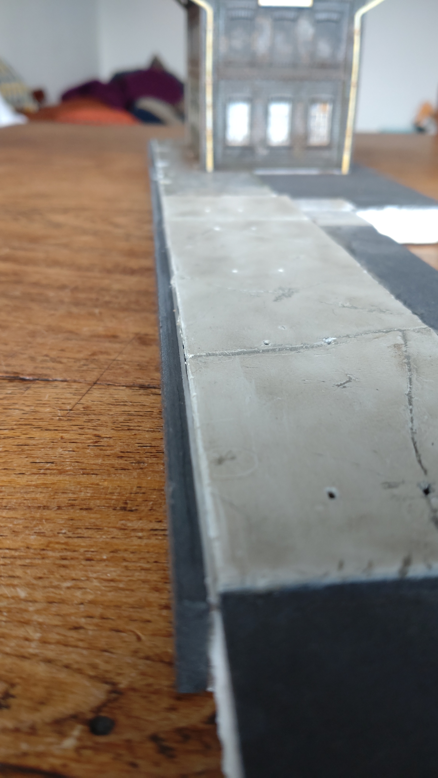

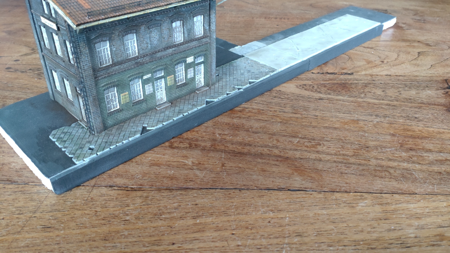

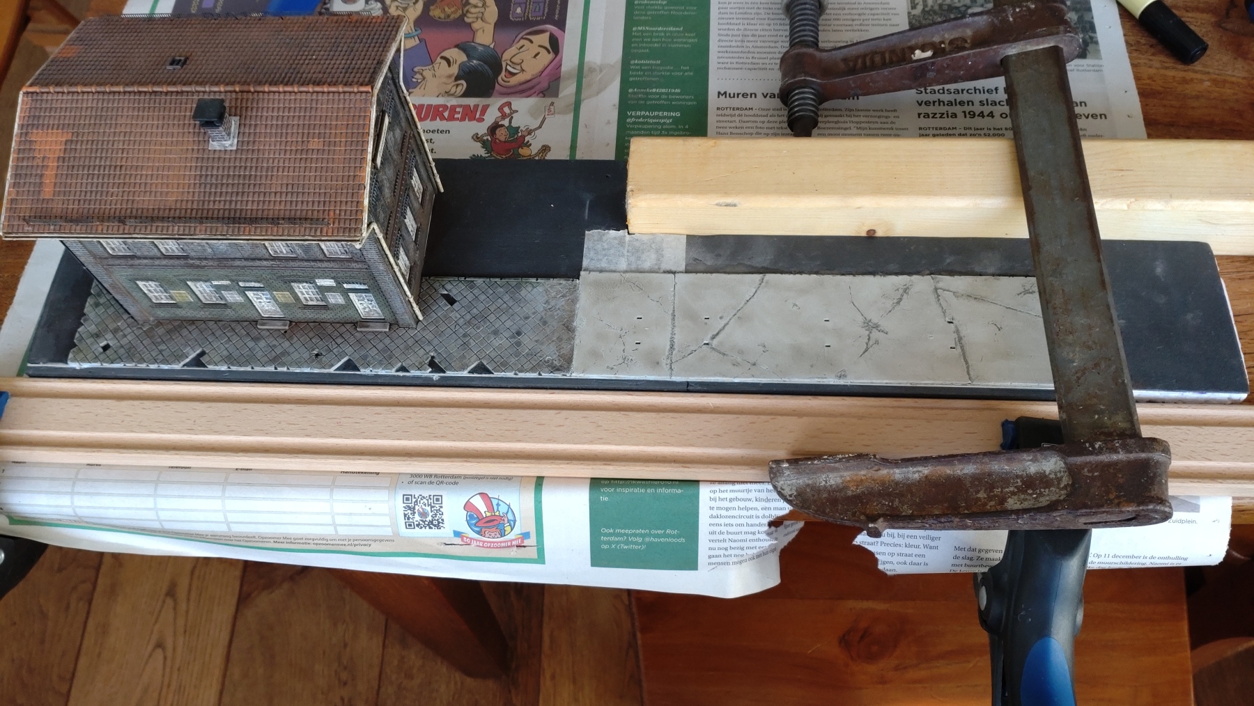

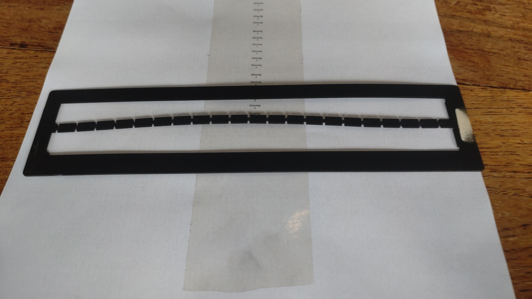

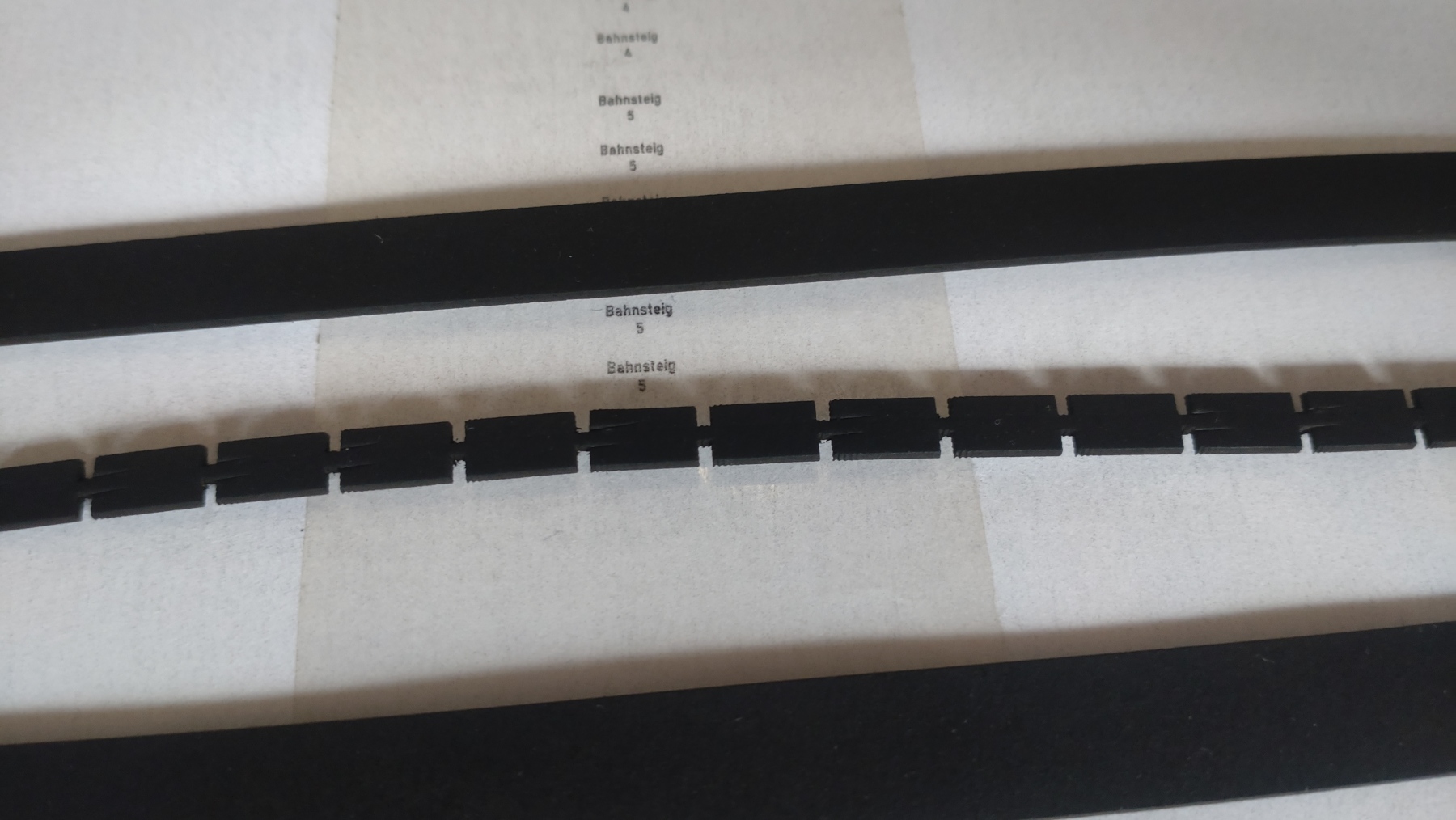

Van wat overblijfselen van de hekjes, lasercut karton, maak ik borden met het perron nummer. Het materiaal had de goede dikte en de afmeting is ook wel prima denk ik. Ik kan ze zo gebruiken.

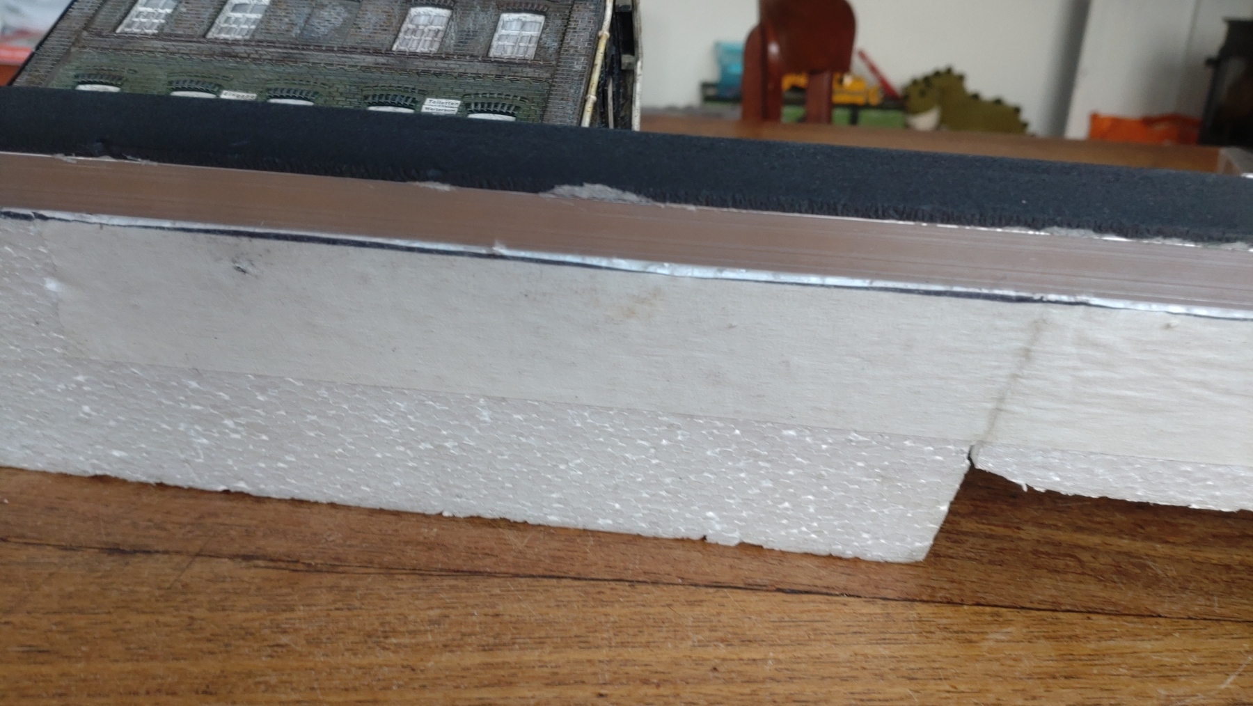

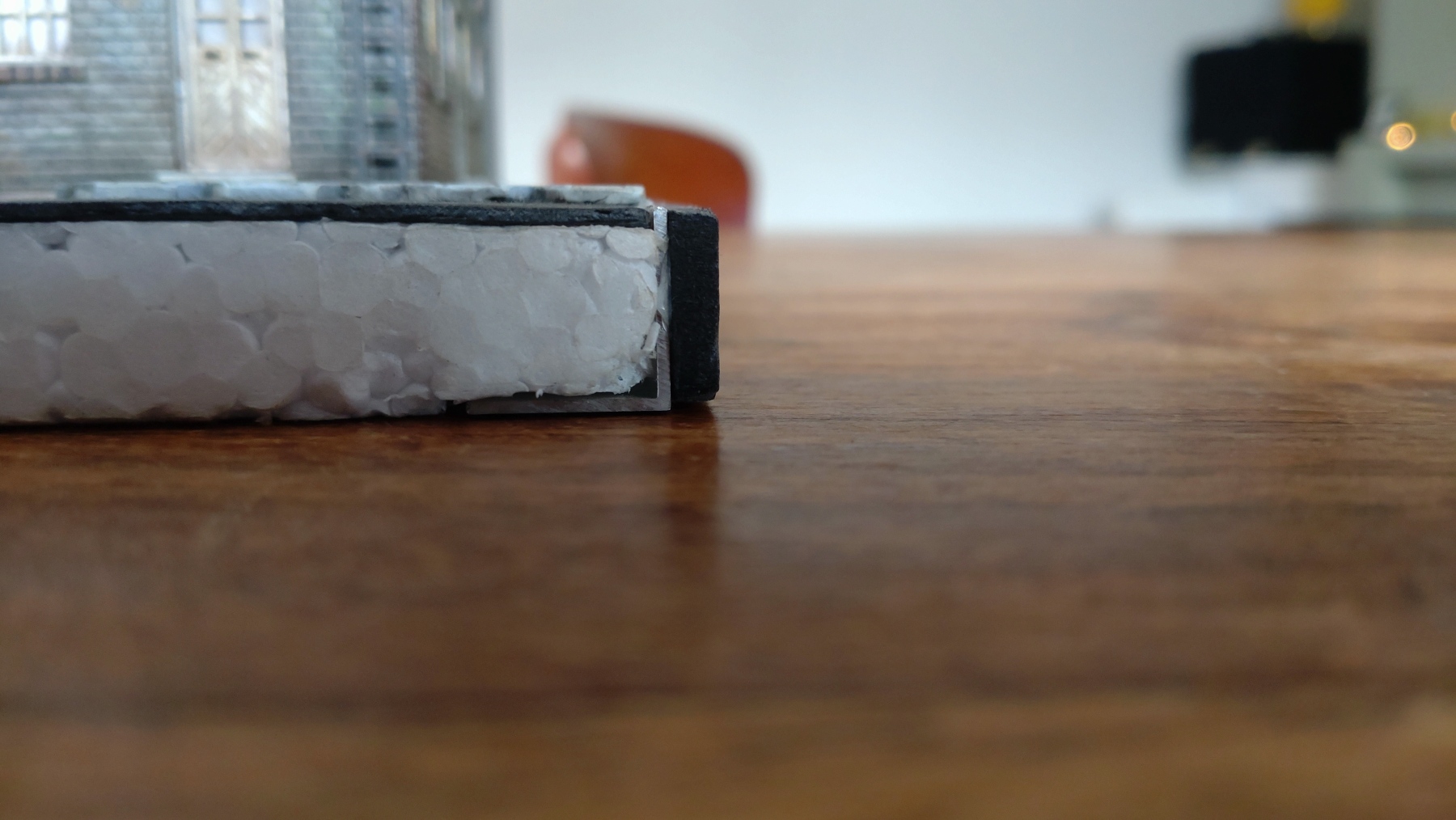

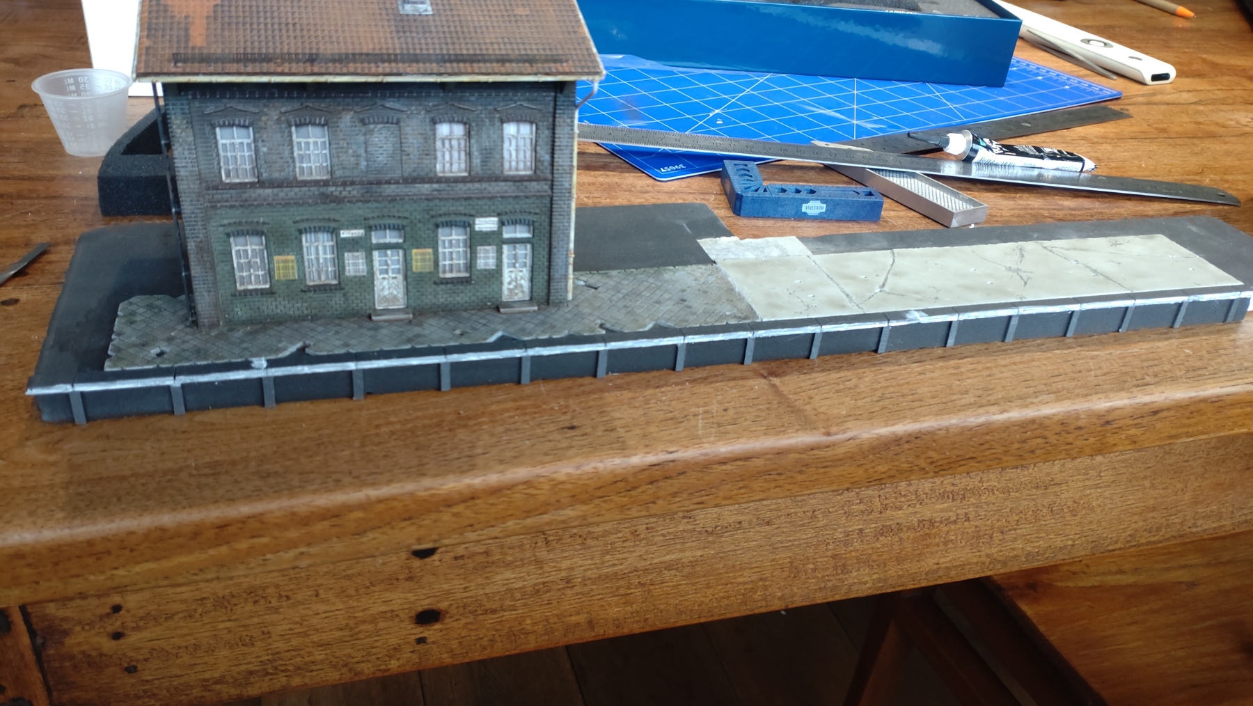

Het perron is verlengd. De bodem plaat helemaal in stukken gebroken en weer in elkaar gelijmd. Het is geverfd en het ziet er al aardig uit maar nog niet klaar. De perron rand is ook in aanbouw. Ik wilde een harde lijn dus ik heb tegen het piepschuim een aluminium hoek profiel gelijmd daartegen een strook styrodur. Nu nog verder daarmee.
Groet Erik

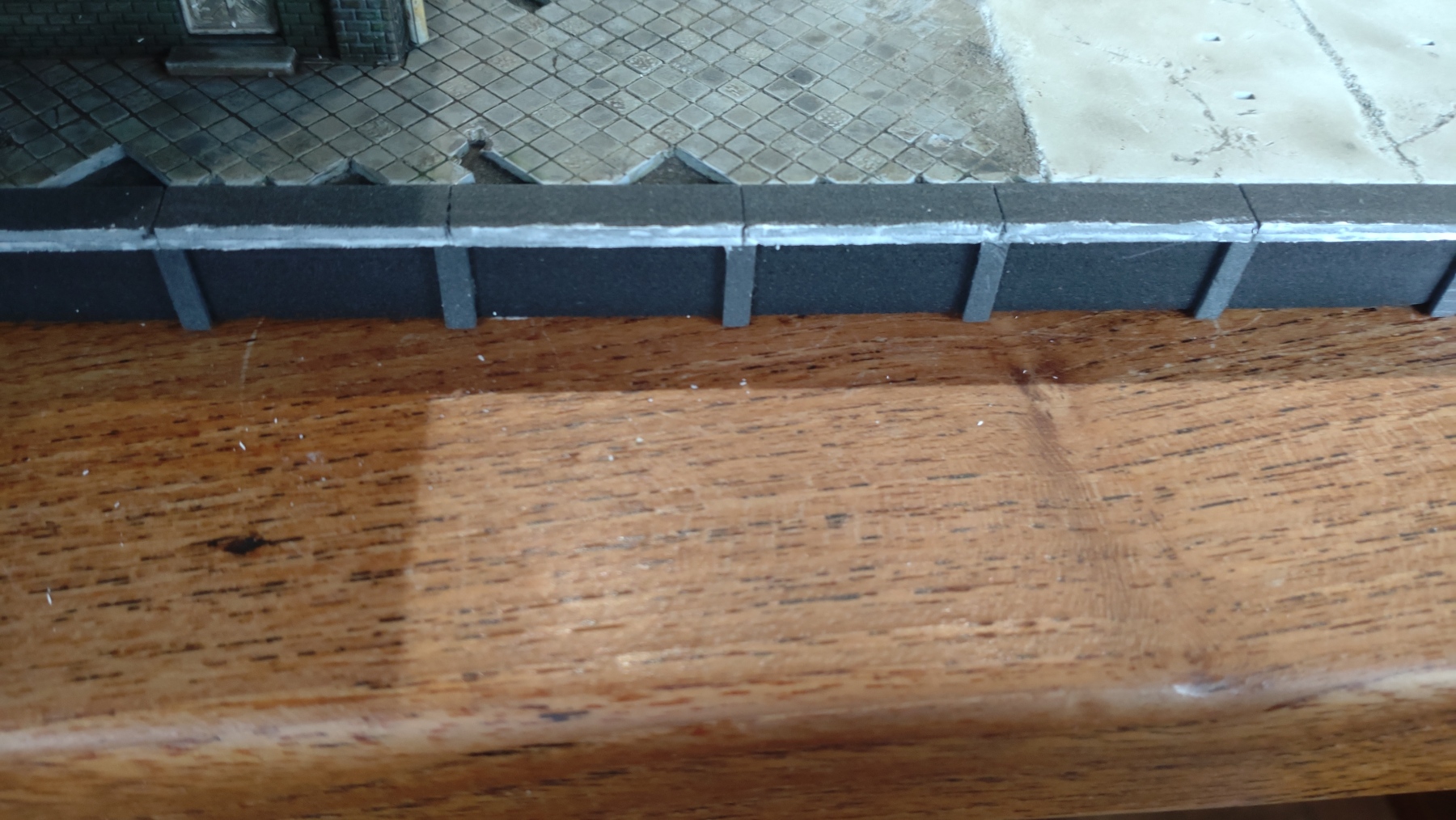

Ik heb van styrodur een perron rand gemaakt wat is een goede primer om die vezels mooi glad te krijgen?

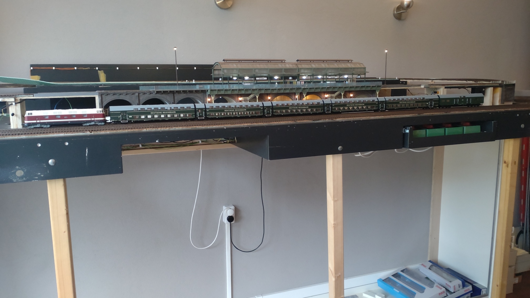

Ik had van de week binnen een nieuwe set dubbeldekkers. De vraag was of ze wel paste op de baan. Het kan net.
Groet Erik
