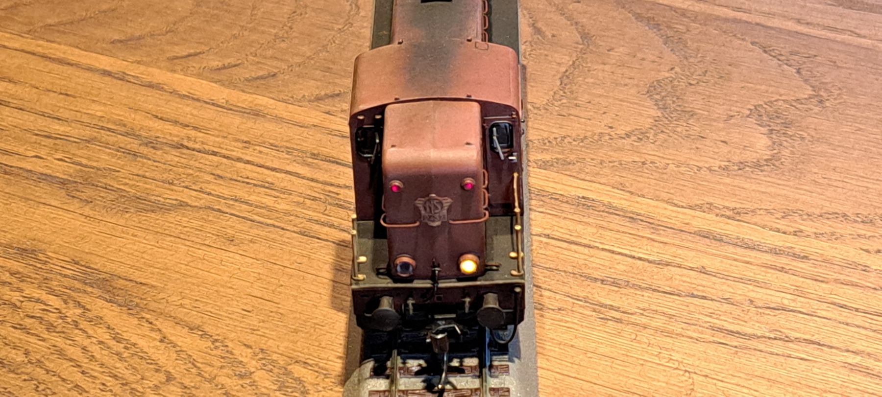

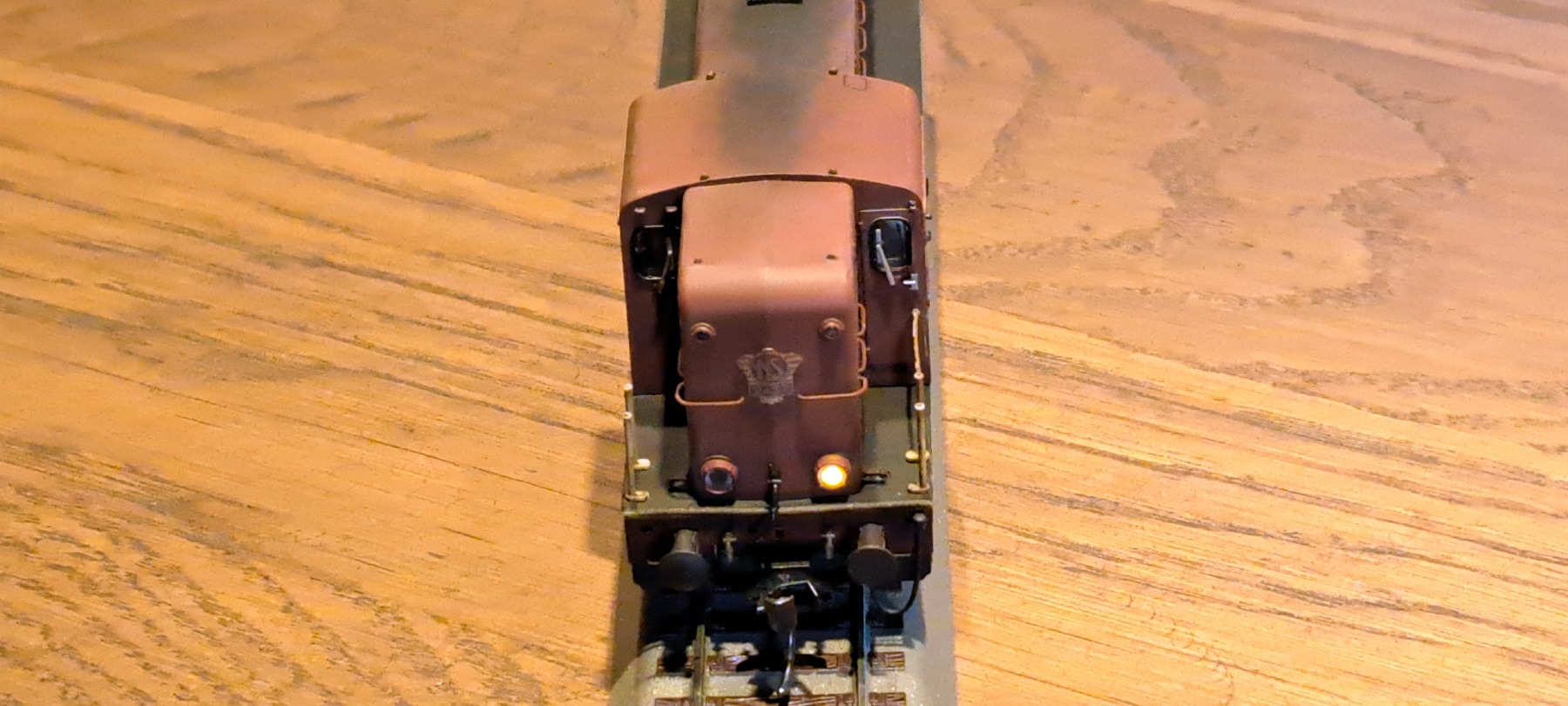

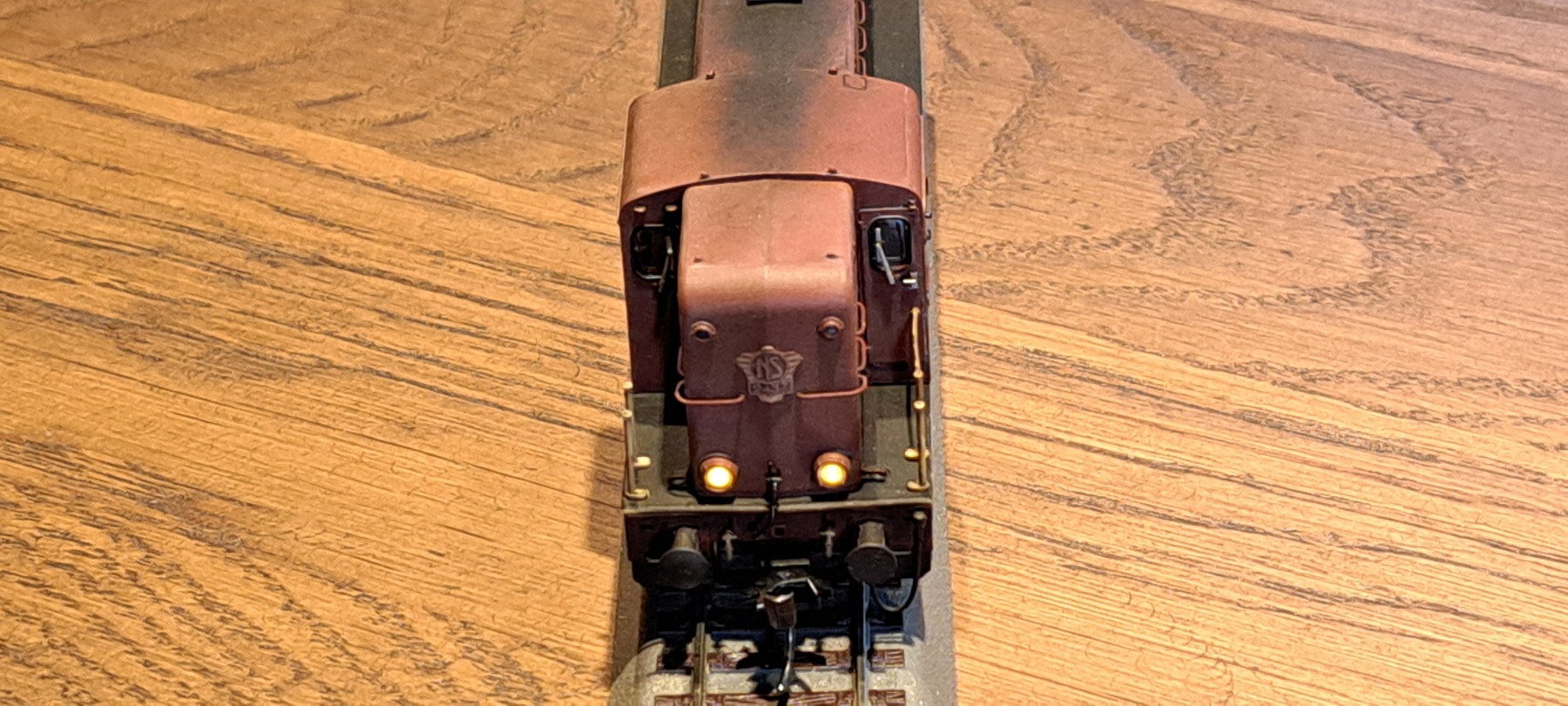

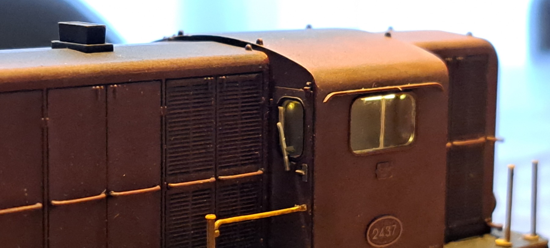

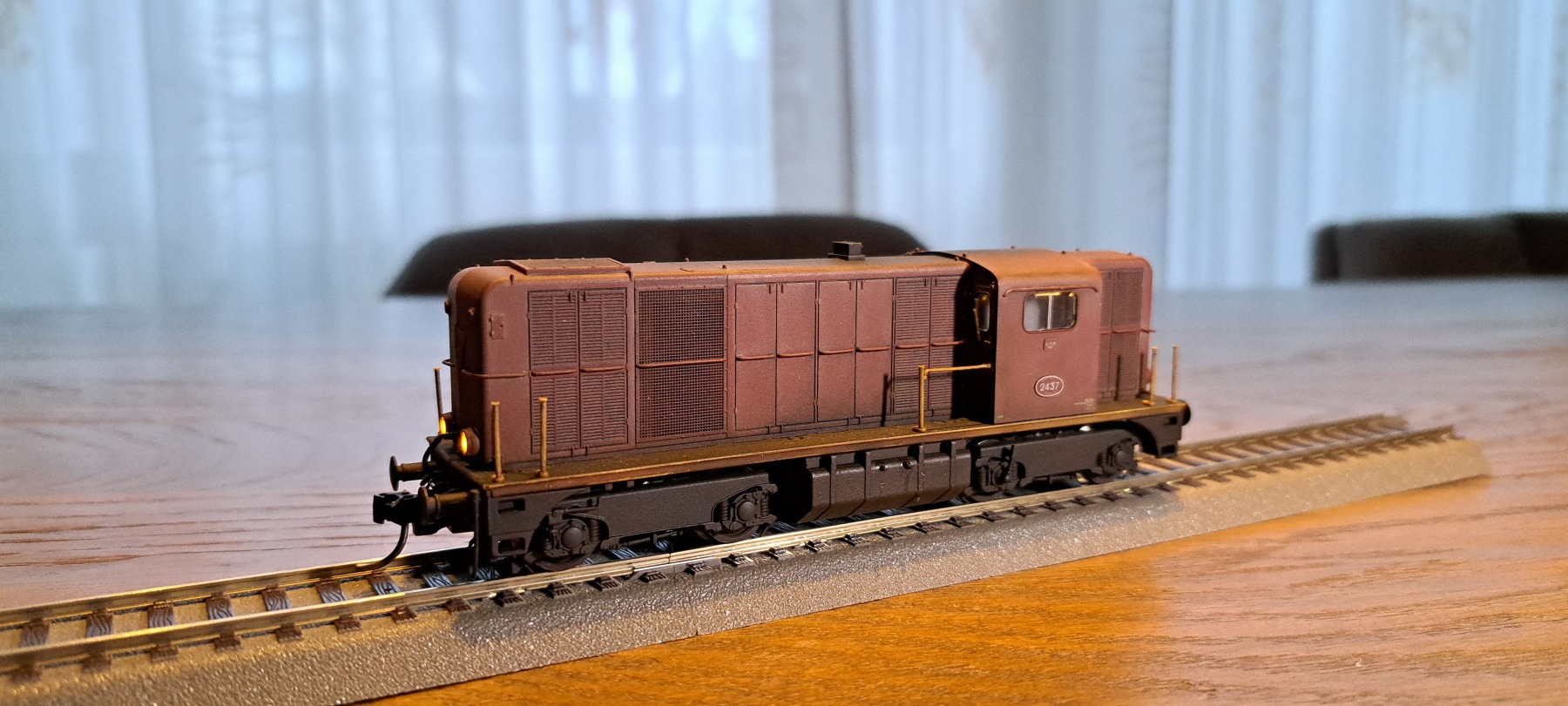

Ik had nog wat plaatjes van de diverse seinbeelden beloofd die met de "oude" Roco 2400 getoond kunnen worden i.c.m. de Digikeijs DRC2400V5 lichtprint.
Alle seinbeelden zijn via aparte AUX-en aangesloten en schakelbaar. Ik ben nog bezig met een "instellingenmasker" dat over het geluidsbestand van Dirk geschreven kan worden. Daarmme is het bestand dan geschikt voor de oude loc.
Hieronder de plaatjes:
Sluitseinen
Frontseinen
Gevarensein
Rangeersein
Cabineverlichting
En de loc van opzij met de frontseinen en cabineverlichting aan.
Ik heb er een loksound 5 NANO in gezet. Weer helemaal bij de tijd. De instellingen volgen z.s.m.
