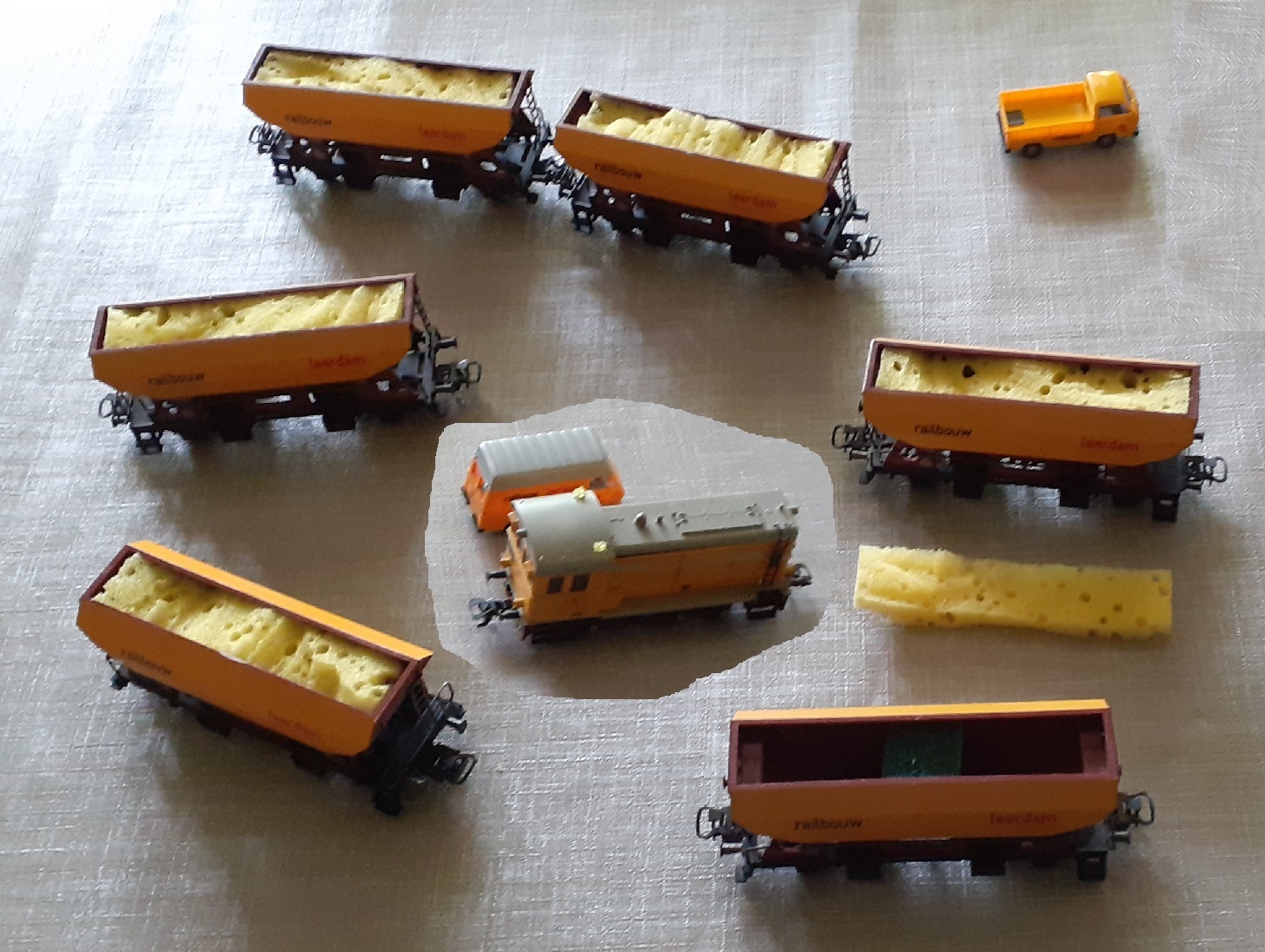

Nu heb ik zes lege Railbouw Leerdam wagons, maar ik wil ze vol hebben met nieuw grind.
Niet echt helemaal vol, maar optisch vol.
Een op maat gemaakte spons gaat in de wagon.
Daarop gaat grijs grind, dat wordt vast gelijmd.
Een pannenspons heeft de goede lengte.

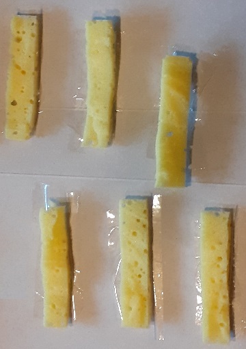

Met een helemaal uit geschoven afbreek hobby mes sneed ik het donker groene eraf, de spons midden door en in zes stukken.
Met een schaar maakte ik de uiteinden dunner, anders kwam de spons boven uit de wagon voor en achter door de constructie v/d wagon.
Maar als ik grind op de gele sponzen ga plakken, komt het geel er gegarandeerd door.

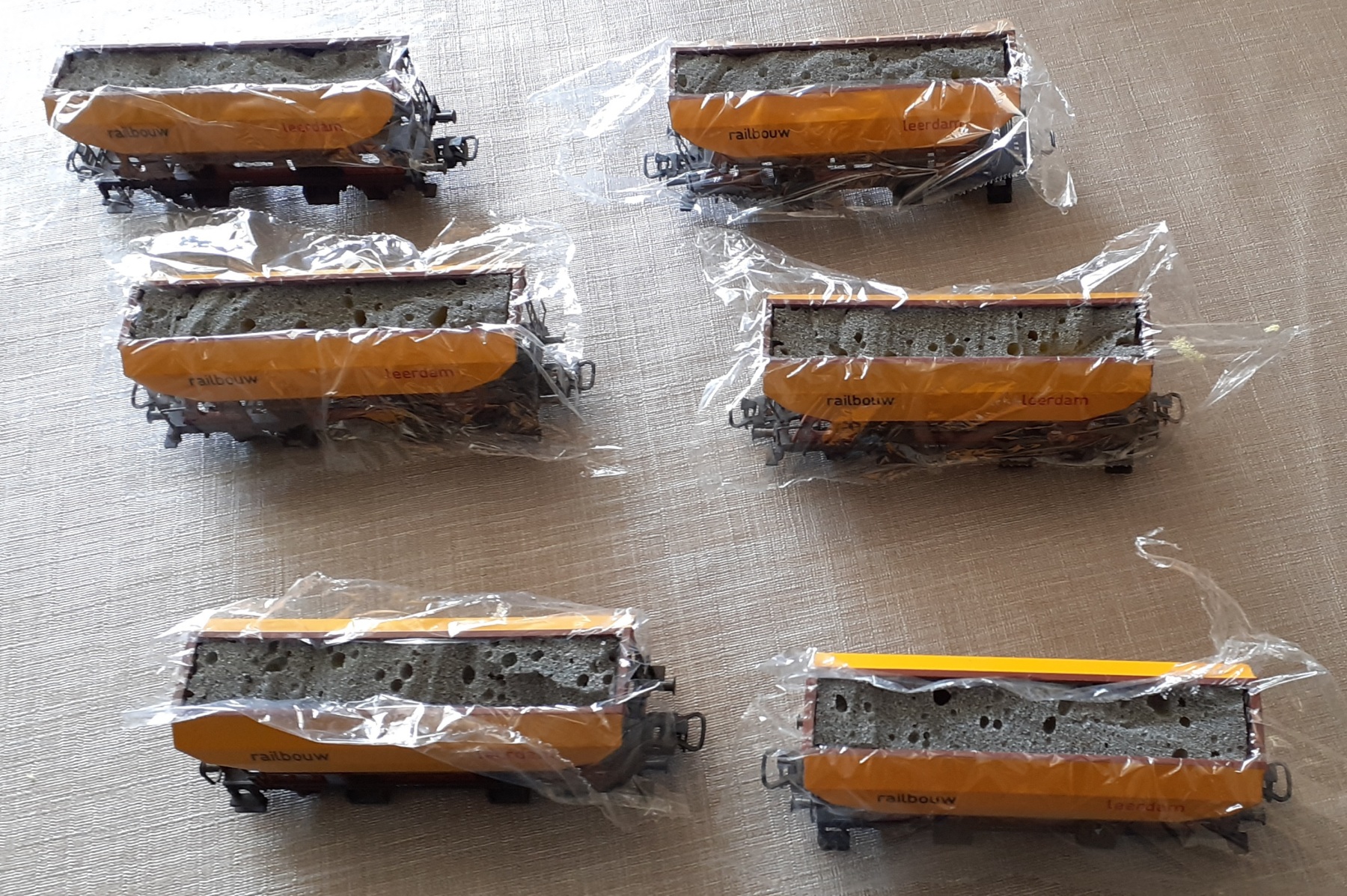

De heb ik de sponzen met plakband op een karton geplakt en grijs gespoten.
De verf is nou aan het drogen.

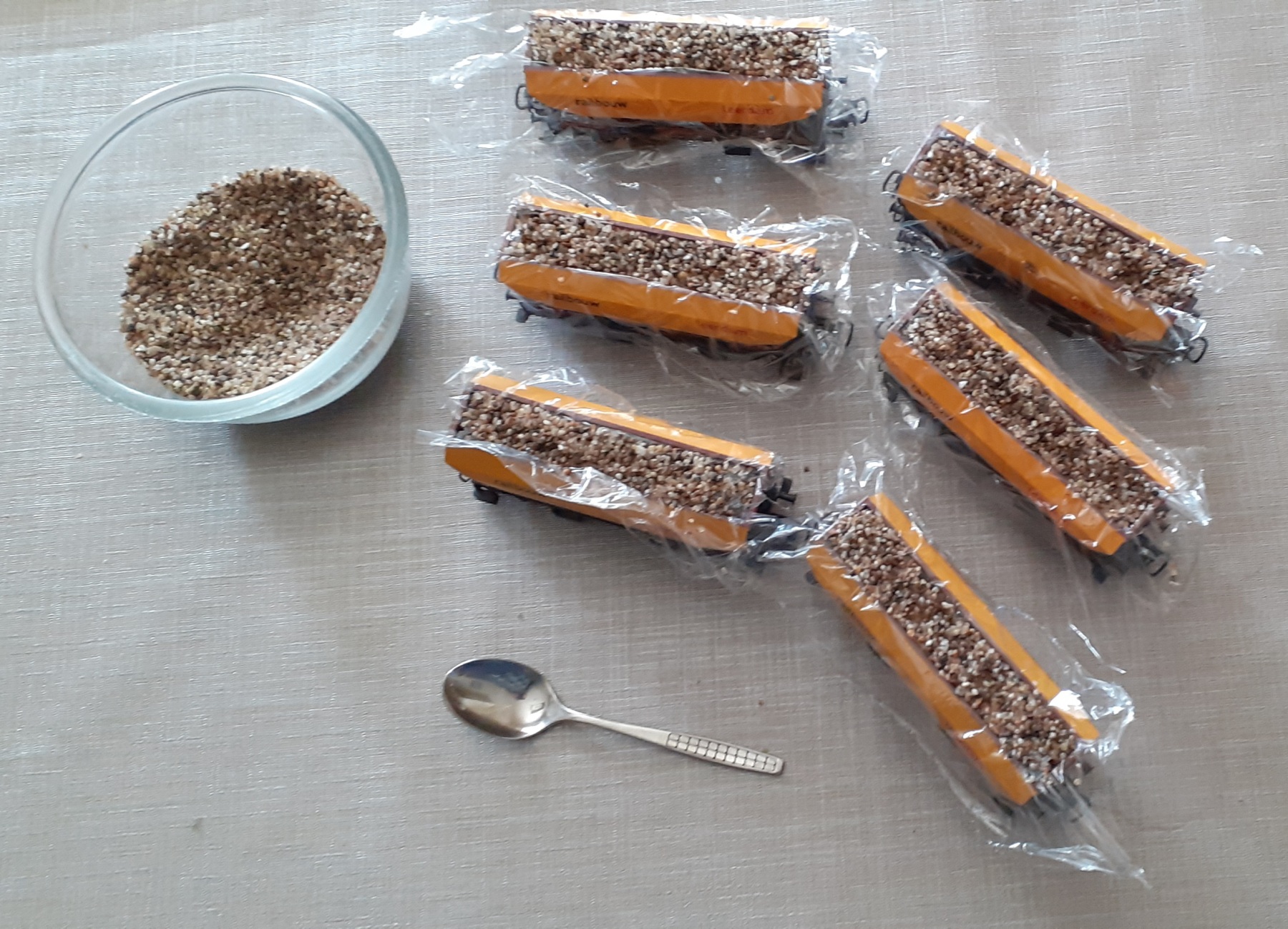

Allereerst hartelijk bedankt voor de opmerkingen.
Ik heb voor spons gekozen, omdat het samen knijp baar is.
Bij NS zelflossers heb ik karton gebruikt en daarop echte kolen gelijmd.
Die zijn alleen met grof geweld te verwijderen.
De sponzen zijn grijs gespoten met alabastine spuit plamuur.
Eerst is er versheid folie over de wagon gelegd.
Toen zijn de sponzen weer terug geduwd.
De ballast zit er op en met de verdunde  latex met een druppel afwasmiddel wordt het vast gelijmd.
Het duurt wel een paar dagen voordat het droog is.
De echte wagons zijn sterk genoeg om overvol met ballast grind te worden beladen.  :)
Die van Roco hebben ook een berg ballast grind er boven uit steken.
Wil
« Laatst bewerkt op: 03 June 2022, 21:58:40 door Wil uit Drenthe. Reden: typ foutjes »

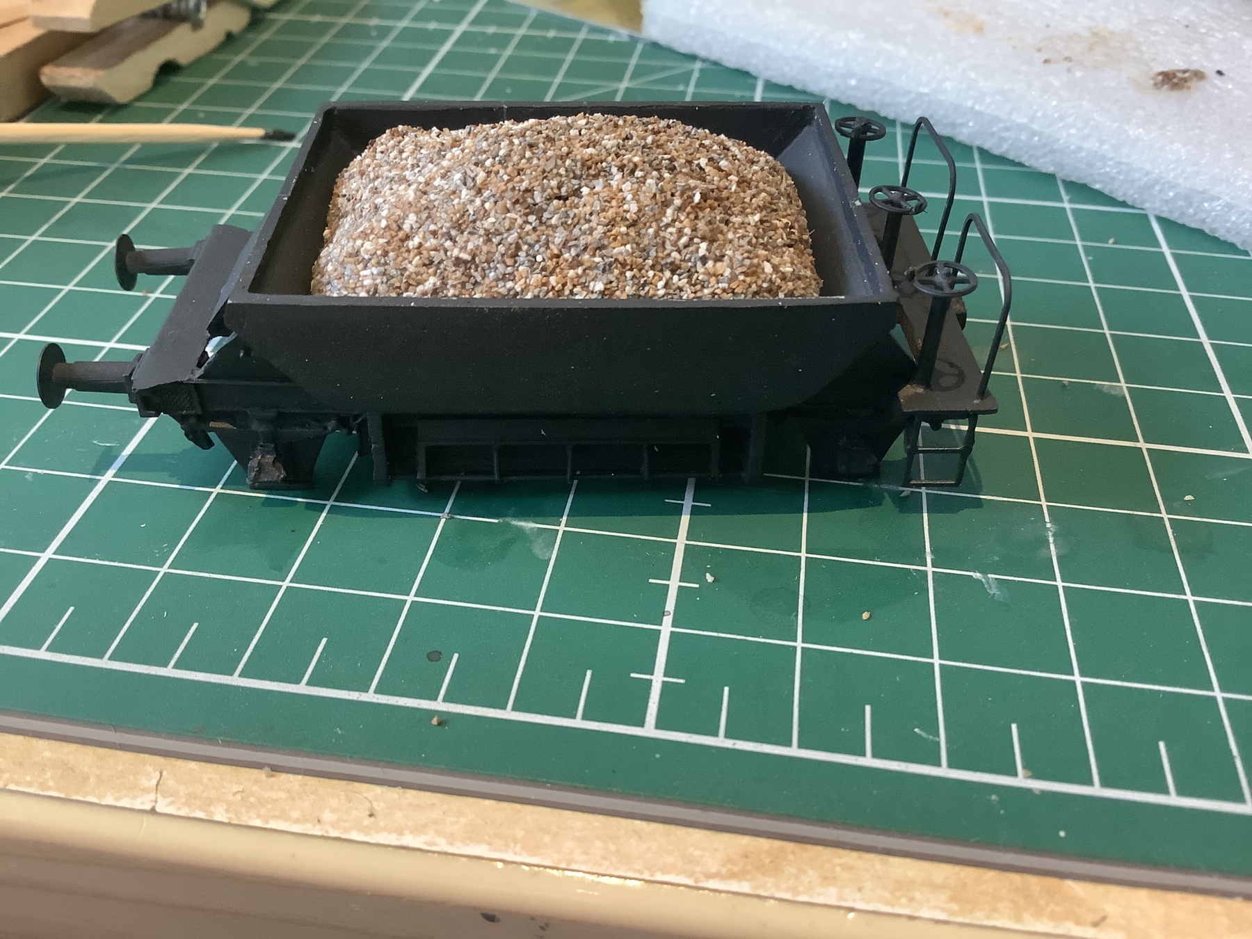

Mooi bedacht zo met die schuursponsjes  (y). Ik denk alleen dat je grind behoorlijk grof is, eigenlijk veel te grof voor h0. Huib Maaskant heeft op zijn oude baan ‘De Lage Zij’  een mooi voorbeeld gegevens van grindballast: https://www.floodland.nl/aim/info_rails_ballasten_1.htm Ik ben zelf ook bijna zover om een aantal ballastwagens te gaan vullen met hetzelfde mengsel. Ik hoop in de loop van de week ( e.e.a. afhankelijk van drukte etc :angel:) wat te kunnen laten zien.
Rob
Tbinnebarretije…
  • Berichten: 5517
  • Modelspoor is emotie...
Re: Grind/ballast in wagons
« Reactie #12 Gepost op: 05 June 2022, 15:05:58 »
Ik heb maar ff wat dingen verschoven en heb snel een lading grind gefrot voor een Allan onderlosser (één van de ...). Schaal is h0:
Het gebruikte materieel is van Woodland, zoals hierboven al beschreven in m’n post van gisteren (naar voorbeeld van Huib Maaskant).
Rob
