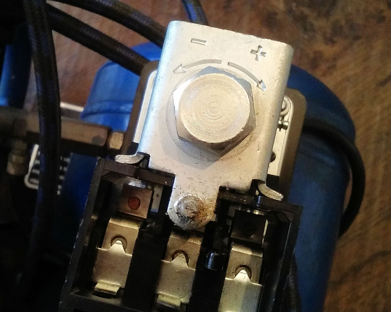

@ex44:
Zoals ik in mijn vorige reactie al had vermeld, is het gele 'ding' het veiligheidsventiel. Deze bij lage keteldruk eens indrukken kan geen kwaad.
De zeskantemoer met +/- is voor de afslagautomaat fabriekswege ingesteld op de juiste keteldruk. De ketel is gekeurd door het Stoomwezen en de afslagautomaat is conform deze keuring ingesteld.
Bij de keuring van het stoomwezen zal de ketel beproefd zijn op een hogere druk, dan is ingesteld op de drukschakelaar (ook wel afslagautomaat genoemd). Dan heb je zeker de garantie, dat de luchtdruk in de ketel niet ineens zijn eigen weg naar buiten zoekt.
In geval de drukschakelaar dienst weigert of door een 'onverlaat' wordt gemanipuleerd, dan is er de tweede veiligheid, namelijk het veiligheidsventiel. De is ook ingesteld op de juiste waarde en zal zijn werk doen nog binnen de veiligheidsmarge van de ketel.
Even hypothetisch: De ketel is beproefd op 15 bar door het Stoomwezen, de drukschakelaar is ingesteld om bij 8 bar af te slaan en het veiligheidsventiel blaast af bij 9,5 bar.
Kortom, dit zijn zaken die ieders veiligheid betreft, dus laten zoals het is. Ik denk niet dat je het fijn zal vinden als je na manipulatie en bezig zijnde met de luchtkwast, ineens op straat ligt met diverse onderdelen van de compressor verdeeld in je lichaam. (even zwart/wit gesteld)
Wat jerrytrein vermeld over ontlasting is met name van toepassing op grotere compressoren met een ster-driehoekschakelaar. Deze schakeling zorgt ervoor dat de aanloopstroom van de elektromotor wordt beperkt. Zodra de motor is opgestart, wordt van ster- naar driehoek-schakeling gewisseld. Om het gevraagde koppel van de motor te beperken tijdens het starten, wordt de pomp in de eerste cyclus naar een vrije uitgang geschakeld (ontlast) in plaats van naar de ketel.
Dat het aan/uit knopje te draaien is, heeft te maken met het feit, dat deze bevestigd is aan de kap. Met iets van een pennetje (of zoiets) wordt de echte schakelaar bediend. Tevens is dit ook een extra beveiliging om bij het bedienen van de schakelaar niet 'onder stroom' te komen staan.
Bij een compressor heb je dus aan de ene kant de ketel, waar de lucht onder druk wordt gebracht. Aan deze drukzijde (primaire kant) zitten dus twee beveiligingen: de drukschakelaar en de veiligheidsklep.
Dan heb je naar de 'werkzijde' (secundaire kant) de drukregelaar (in jouw geval die zwarte 'klok'). Hiermee stel je de gewenste werkdruk in.
Primair: nooit iets veranderen
Secundair: door de gebruiker in te stellen.

Ik heb zo'n donkerbruin vermoeden dat die +/- moer de druk in de tank regelt. Dat moest ik maar eens gaan uitproberen.
Dit is de Pressostaat.
Zoals hier boven beschreven is dit een instelling voor de maximaal goedgekeurde gebruiksdruk van de ketel.
Nooit verstellen.

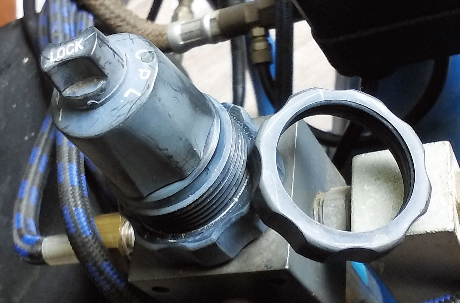

Ik vermoed eerder andersom: elke drukregelaar die ik in m'n vorige baan ben tegengekomen, moet ingedrukt worden om te vergrendelen en uitgetrokken worden om in te stellen.
Dat is inderdaad ook mijn ervaring. Die laatste foto van de zwarte regelaar zit bovenop de meter. Daarmee stel je duidelijk de luchtdruk in. Weliicht wat vast door het vuil. Maar dat is wel waar je moet draaien. Eerst omhoog tillen dus. Misschien een schroevendraaier onder het dopje om 'm los te krijgen? Voor €15 heb je een nieuwe luchtdrukmeter met regelaar (voor het geval dat). Ik heb deze gekocht: https://www.amazon.co.uk/gp/product/B074W7C6FV/

Over de "gebruikerskant":
De knop op de drukregelaar laat zich met enige moeite wel draaien, en dat vertaalt zich ook in meer of minder druk naar de luchtkwast. In principe hóéf je daar ook niet veel aan te draaien, al kan het een enkele keer wel eens handig zijn om wat meer druk op de spuit te zetten.
Een schroevedraaier onder de knop levert geen nieuwe inzichten op, ook niet als de bovenste ring is losgedraaid of zelfs helemaal verwijderd is.
Ik zal eens kijken of ik er zo mee worden kan, en anders zet ik er inderdaad, zoals al een paar keer is gesuggereerd, een nieuwe drukregelaar op. Voor die paar centen wil ik geen armoe lijden.
Bedankt wederom voor de reacties, suggesties en tips! Ik ben er mee in m'n nopjes!  (y)

Heb je die knop (lock) ook losgedraaid
Die kan er volgens mij (bij mijne zeker)af
dan kan ook dat kapje eraf
Beetje wd 40 erop en heen en weer draaien(net een waterkraan met kalk aanslag)
Die lock borgt alles zo dat je instelling niet verloopt
Als je toch (anders )een anderekoopt kan je weinig verkeerd doen
Als je hem wel soepel krijgt heb je een regelaar uitgespaard
Anders heb je een soepel werkende nieuwe  ;D

Vanmorgen nog wat aan het prutsen geweest en een beetje zinvol geweld toegepast. En een beetje kruipolie. Het dopje waar "Lock" op staat losgekregen en nu draait het allemaal als een tierelier.
Ik hoef geen andere drukregelaar aan te schaffen   ;D
