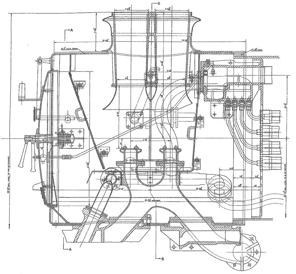

Meestal zit er onder de schoorsteen maar een (1) mond. Die kan worden opgedeeld in meerdere stuks, die dan in totaal een iets grotere mond oppervlakte opleveren.
In Engeland hebben de A3 en A4 van de LNER meervoudige monden gehad, evenals de diverse Giesls. In principe vallen de diverse dubbele schoorstenen ook onder
dit principe, halve mondoppervlakte, schoorsteen even lang.

Volgens mij heeft british rail veelvuldig loc's voorzien van dubbele schoorstenen..? O.a. ook de King en Castle Class, en veel van de 9F's:
https://www.wikiwand.com/en/Double_chimney
En Oostenrijk dus ook, met de Giesls. Dus om te stellen dat niemand er aan wil..? Of bedoel je ombouwen van museumloks? Dan toch de vraag: wat is de verwachte efficiency verbetering?

Voor de viervoudige exhaust van de GWR King 6023 is rond de 300 pond betaald, dat was toen evenveel als 2 ton kolen.
Bij de SHM is eea in eigen beheer gedaan, ik heb geen idee over de kosten maar ze zijn er zeer tevreden mee.
Jos is december 2025 overleden

Kennelijk ben ik niet duidelijk geweest. De King 6023 is teruggerestaureerd met een enkele schoorsteen. Ivm voorgenomen hoofdlijnritten moest door een gewijzigd omgrenzingsprofiel de schoorsteen worden verlaagd. Daarna bleek de loc geen stoom meer te kunnen maken. Op mijn aanwijzing is er daarna, in 2015, een nieuwe blaaspijp met viervoudige mond gefabriceerd voor de genoemde 300 pond. Daar heeft de loc mee gereden tot die in 2020 buiten dienst moest ivm een verlopen ketelcertificaat.
De dubbele schoorsteen hierboven is aanwezig op de 6024 sinds de vijftiger jaren.

Nog wel een vraag, want ik lees op wiki:
"Owing to height restriction rules the locomotive had to be reduced in height to comply with the Network Rail loading gauge (the maximum permitted height for steam engines being 13ft 1in and the original height of the kings being 4 inches over at 13ft 5in). This required the fitment of a cutdown cab and shorter safety valve cover alongside a shorter chimney. The shorter chimney however adversely affected the draughting. A new design of blastpipe with four nozzles was designed and fitted to the engine which after early indications had eliminated the draughting issues on the engine."
Is de verbeterde prestatie dan tov de originele of een verkorte schoorsteen..?
