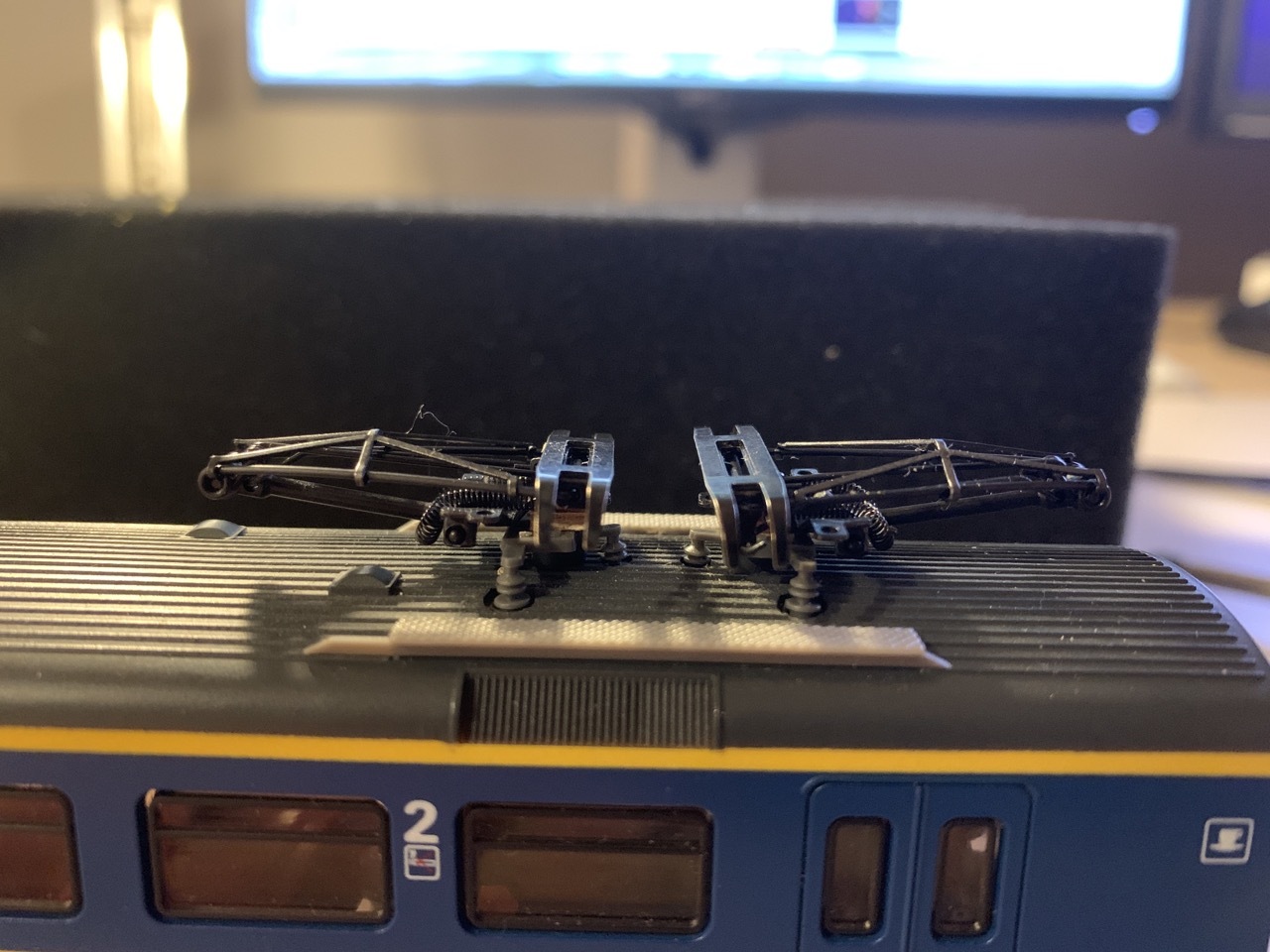

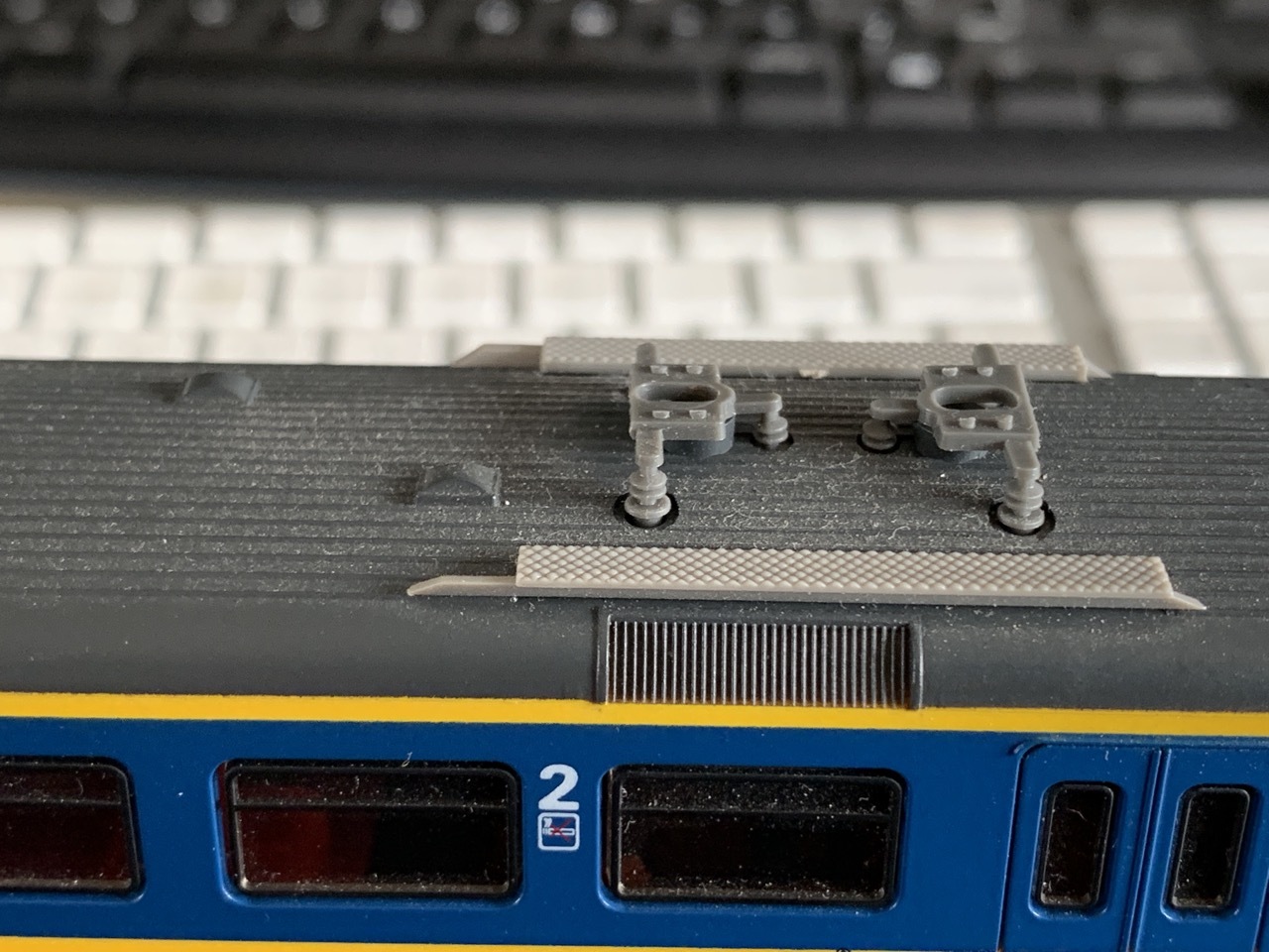

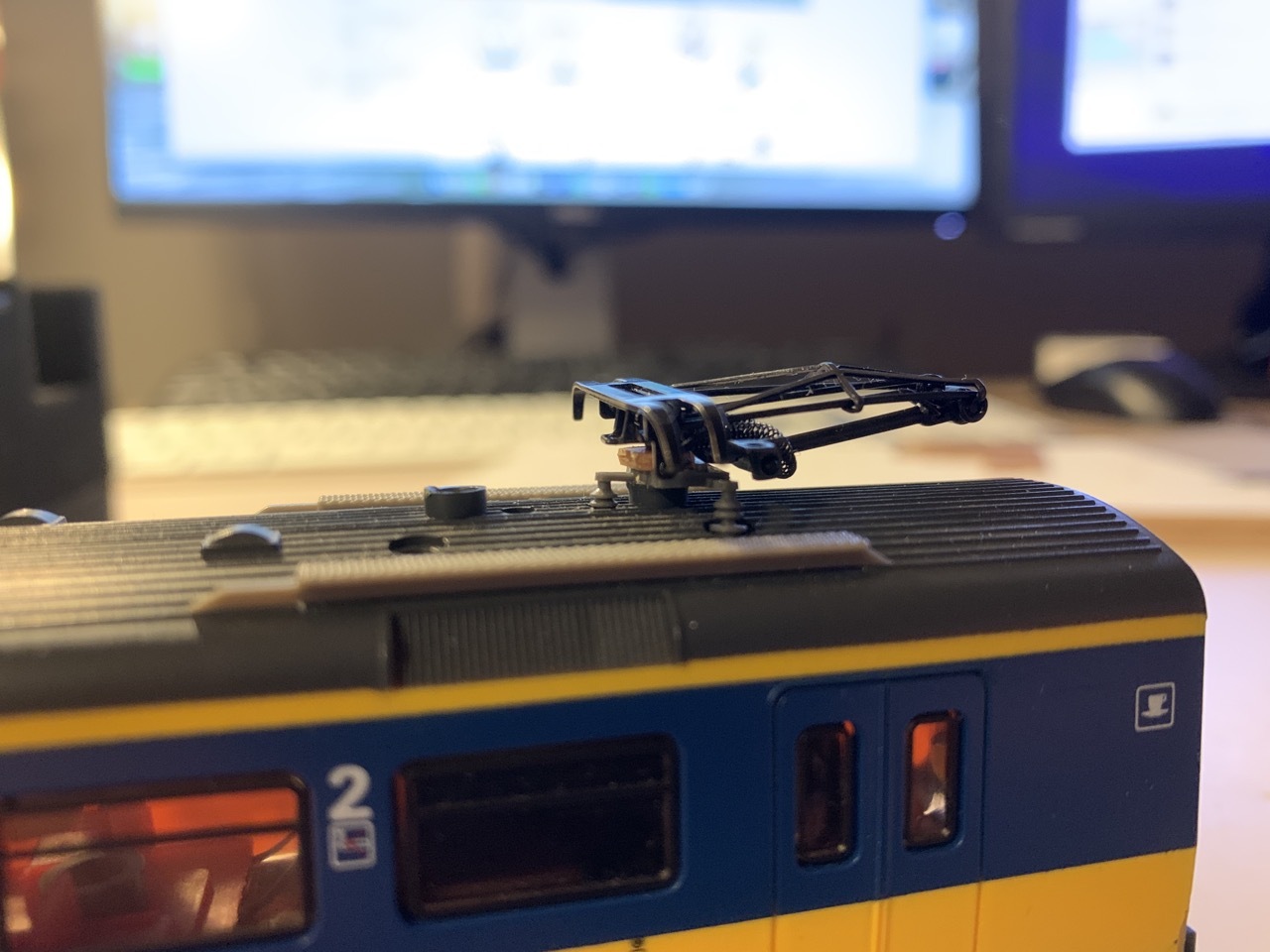

Over panto's gesproken, ik heb ze binnen, de Sommerfeldt 927.
Maar dat wordt nog wel even een klus. Ik vraag me af of ze uberhaupt gaan passen.

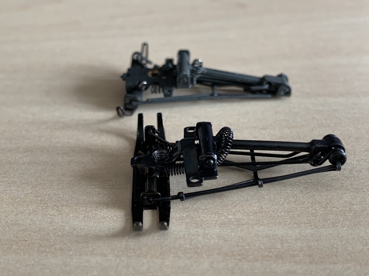

Panto's eraf. Het valt op dat het mooi vlak oppervlak is waar ze op kunnen.

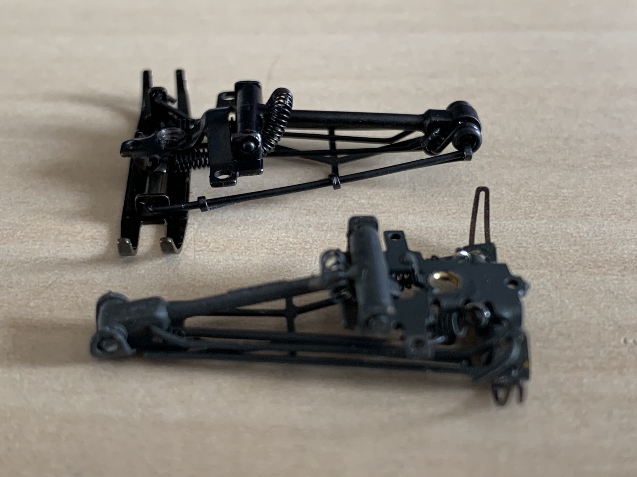

Nieuwe pantograaf. Het valt op dat de onderkant niet mooi vlak is waardoor deze niet mooi recht op de houder valt:
Foto van de oude. Die onderkant is wel mooi vlak.
Oude en nieuwe naast elkaar. Allebei liggen ze er even los op. Behalve hoe de panto op de houder valt, valt op dat de stroomafnemer groter is dan de originele en een andere kleur heeft (zwart i.p.v. de grijze kleur die het dak ook heeft)
Als ik terugga in de berichten die ik over deze vervangende panto's gelezen heb, kom ik erachter dat ik nergens een daadwerkelijke foto heb gezien hoe een Sommerfeldt 927 op een Lima koploper gemonteerd is. Kan iemand mij helpen aan een ombouwverslag of een foto van hoe een Sommerfeldt 927 op een Koploper zit?

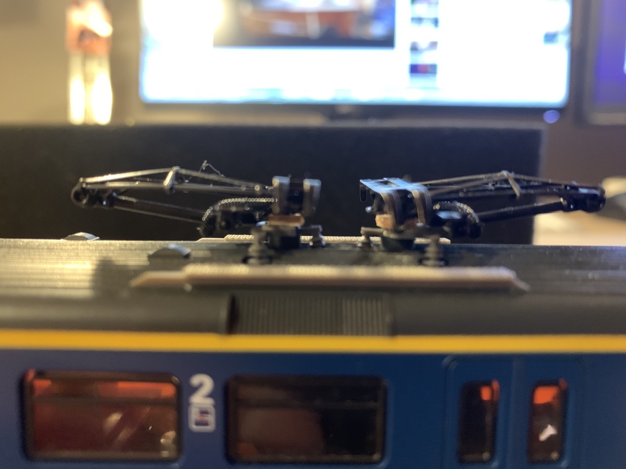

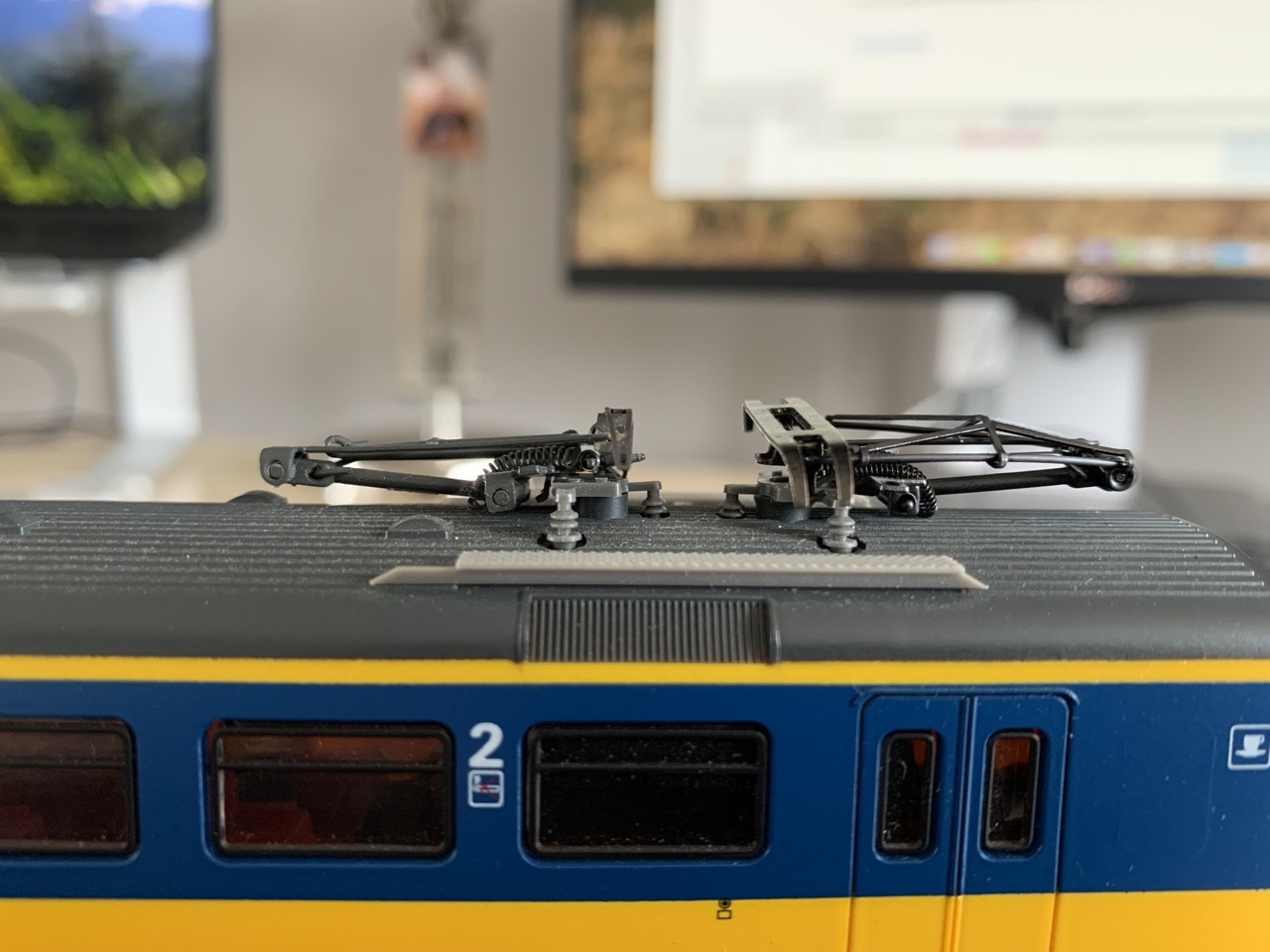

Ik was iets te snel. Nog eens goed zoeken, en heb een verslag gevonden. Bij dit verslag is er een stukje styreen (wat dat ook mag zijn) geplaatst tussen de voet en de pantograaf zelf.
Styreen heb ik niet maar printplaat heb ik wel. Dus voor een test heb ik een stukje printpraat afgezaagd en er een gat in geboord. Deze  stukjes er tussen geplaatst.
Bij wijze van test ziet het er zo uit...

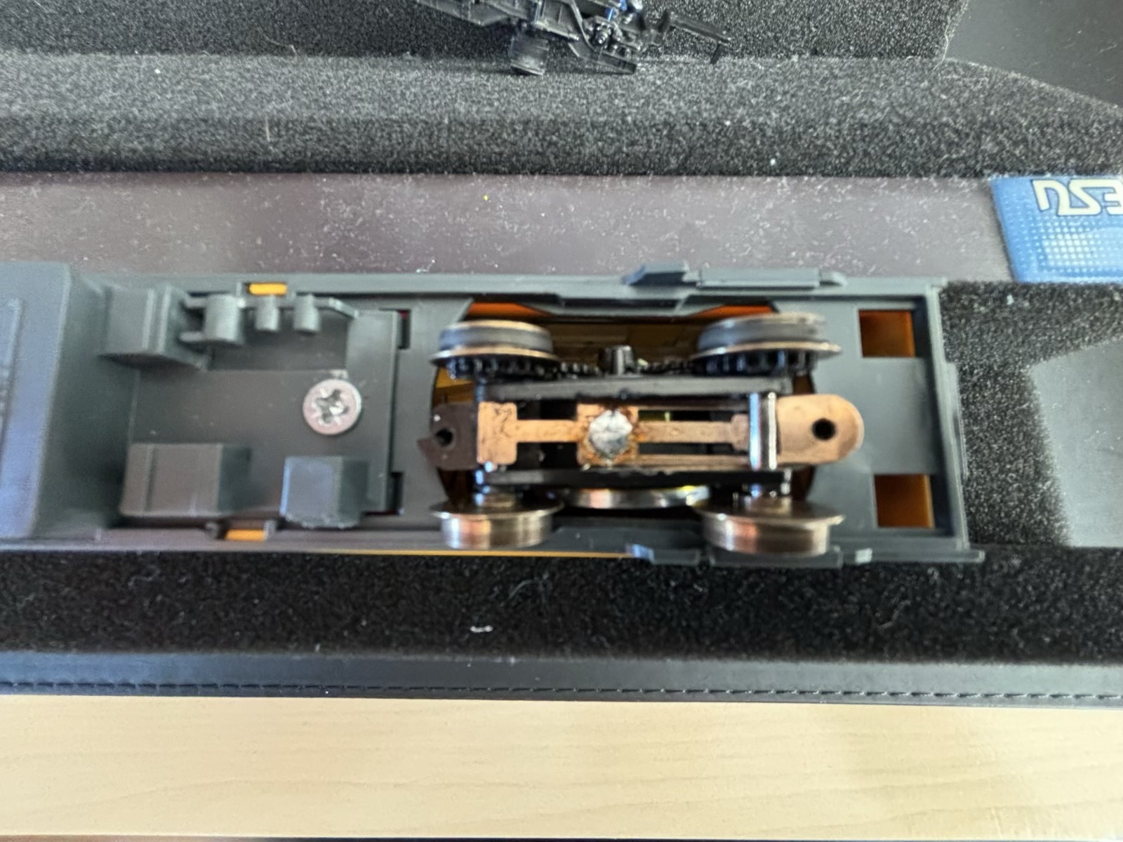

Dus ik zat te denken, zou ik geen stroomafname bij het motordraaistel zelf kunnen maken?
Er wordt bij de motor voorzien in afname aan een kant (hoewel ik dat nu niet aangesloten heb, draad er nog aan te solderen), maar zou ik bij dit draaistel geen afname aan de andere kant erbij kunnen maken? Dan bespaart me draden trekken vanuit de andere bak.
Heeft iemand dit wel eens gedaan? Ik kon er eigenlijk geen berichten over vinden op dit forum.
Tenslotte heb ik natuurlijk die koperen lip onder het motordraaistel zitten maar ik vraag me af of ie er nu goed in zit. Moet die aan de bovenkant van de assen zitten of er onderlangs gestoken worden?

Dat zou ik zeker doen. Hoewel het maar aan 1 zijde is, krijg je er toch twee wielen die stroom afnemen voor terug. De wielen met tandwielen ook van stroomafname voorzien is pittig, juist vanwege die tandwielen. Omdat er ook rubber bandjes omheen zitten, is het effect waarschijnlijk verwaarloosbaar, daar alleen de flenzen in contact zullen komen met de rails.
De koperen lip hoort volledig, met het draaistel op z'n kop, ONDER de wielen te zitten.
