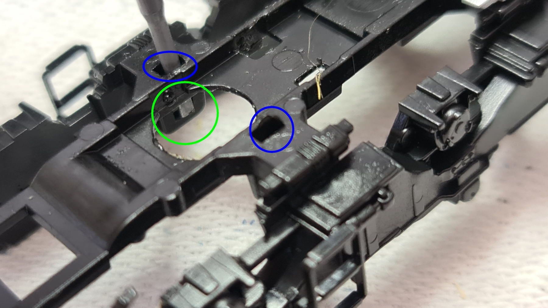

Ik heb hier ook nog een AC versie van een Class 66 liggen en deze maar eens even opengeschroefd.
In de loc zit een klein printje aan de zijkant waar de decoder ingeprikt wordt. Bij deze AC loc is dit printje ingesteld voor AC.
De schroef waar ik het rode kruis doorheen gezet heb moet er uit en moet in het rechter, groen gemarkeerde gat. Deze zorgt er nl voor dat de linker wielen niet meer met de rechter wielen zijn verbonden. De rode draad, die van de sleper komt, moet er vanzelfsprekend ook af.
Om de wielen te kunnen vervangen moet het deksel aan de onderzijde van het draaistel er af. Allereerst het schroefje er uit en vervolgens zit het nog vast met twee lipjes die achter nokjes op het draaistel grijpen.
Met een klein schroevendraaiertje kan je die lipjes ontgrendelen. Omdat een plaatje meer zegt dan 1000 woorden heb ik er maar even een foto van gemaakt. Het schroevendraaiertje steek je door de blauw gemarkeerde gaatjes. Het lipje heb ik voor de duidelijkheid even aangegeven met een groene cirkel.
Nu de boel toch open is gelijk even de wielstellen er uit gehaald en opgemeten. Diameter van het wiel is 12,2mm en van de as is 2mm. Ik heb hier nog Roco NS2200 wielen liggen. Deze heb ik gekocht om de wielen van de Heljan Class 66 te vervangen. De 2200 wielen hebben een diameter van 12,5mm en een as van 2mm. Ze zijn weliswaar 0,3mm groter maar passen wel. Optisch is die 0,3mm overigens niet zichtbaar.

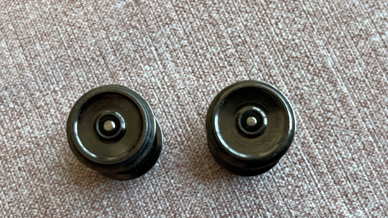

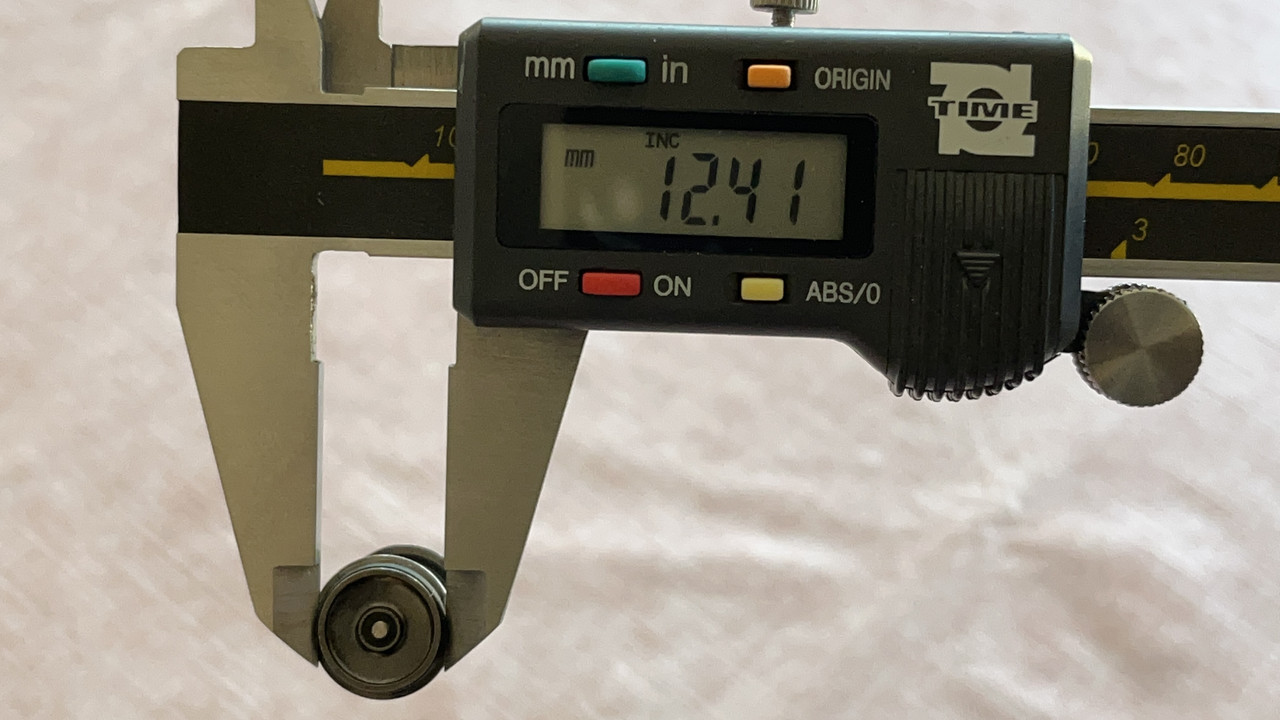

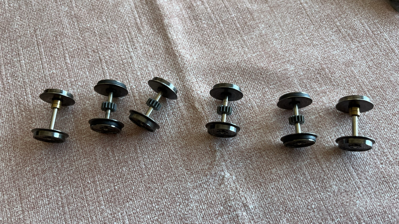

Hier heb ik de ESU Class 66 wielen op de AC-assen van de Mehano Class 66 gezet.
De doormeter is 12.4 mm.
De bestelnummer, daar moet ik eens naar kijken dat deze info ergens bij in de doos van een ESU class 66 zit.
Ik heb mijn wielen ooit op eBay gekocht, sommigen vervangen de originele wielen door RP 25 wielen, dus met kleine flens.
Zo heb ik de originele wielen kunnen overkopen.
Maar met uw roco wielen zou ik het eens proberen, de assen van de roco en Mehano zijn hetzelfde.
