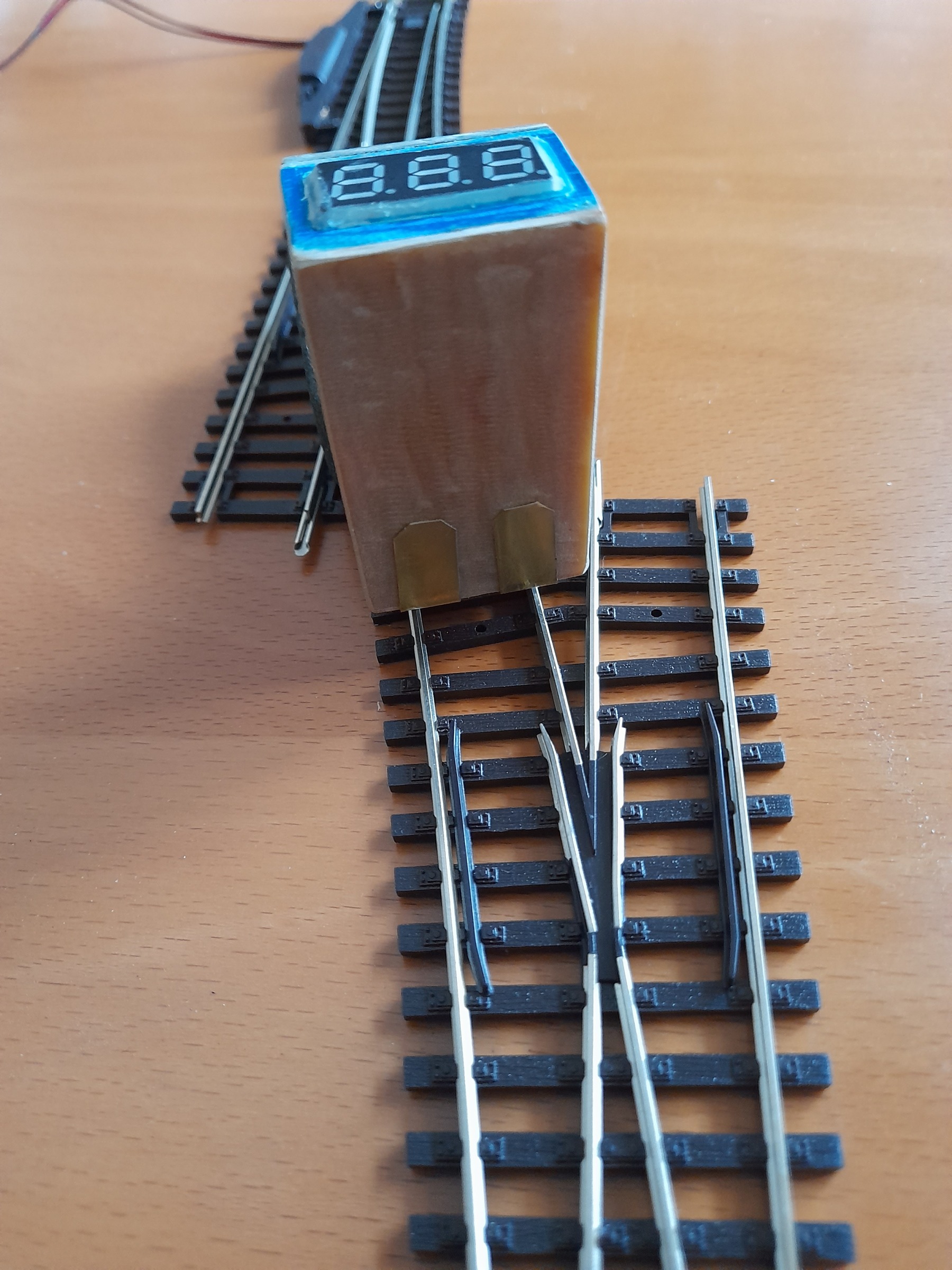

De railspanning heb ik gemeten met een apparaatje dat speciaal ontworpen is om de blokspanning te meten. Zie bijgaande foto.
Heb je deze zelf gebouwd, of is deze te koop?
