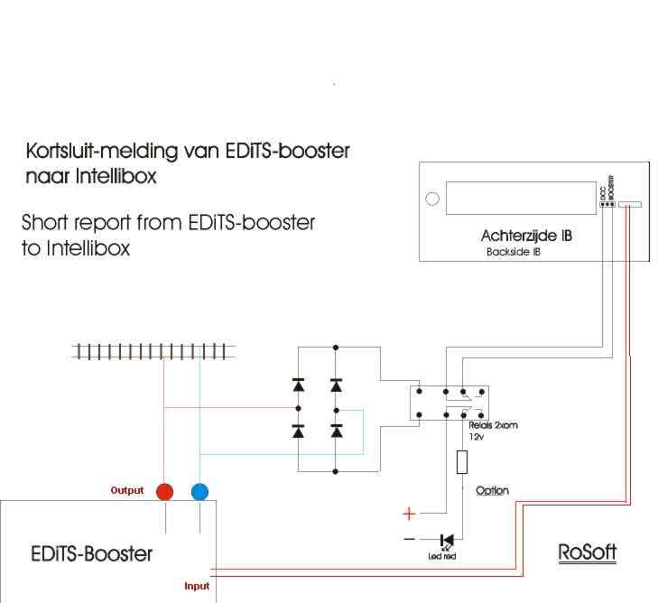

Op onze clubbaan willen we MRDirect vervangen door een DR5000, maar wel de Edits booster (7A) blijven gebruiken. Daarvoor denken we er een DR5039 LocoNet naar CDE bij te nemen. De Edits booster zou dan op een CDE-uitgang van die 5039 worden aangesloten.
Voor melding van (kort)sluiting zouden we de onderstaande schakeling van Wim Ros willen gebruiken. We vragen ons nu af of dat zo kan werken. M.a.w. wordt een (kort)sluiting doorgegeven aan de DR5000 en schakelt die dan het signaal naar de Edits af?

Ik snap dat ros circuit niet. Niet wat het doet noch wat de noodzaak is. Via de CDE (E) terminal wordt kortsluiting doorgegeven aan de DR5039, dat is althans hoe het hoort te werken. De Dr5039 zet dan een kortsluitmelding op de loconet bus, waardoor de DR5000 de baanspanning afschakelt. Waarschijnlijk is de DR5039 de DR5000 nog voor ook met afschakelen.

Als er een kortsluiting optreedt op de baan, geeft de Edits booster die niet door aan een Intellibox. Daartoe heeft Wim die schakeling bedacht. Nu ben ik benieuwd of die schakeling een kortsluiting op de baan ook doorgeeft aan een DR5000 via de DR5039.
Als de baanspanning aanwezig is, is het relais bekrachtigd. Bij kortsluiting valt de baanspanning weg en valt het relais af. Aan de IB wordt nu een kortsluiting gemeld en die schakelt het signaal naar de Edits uit.

o ik vat hem, bij kortslutiing valt dat relais af.. juistem. Ik heb een edit gedaan trouwens op post #2 met vragen.
Maar nogmaals de E in CDE zou dit door moeten geven aan 5039.

Dag Bas, de Edits Booster heeft geen CDE.. dat is het probleem.
Henk,
Ik snap van bovenstaand schema dat bij een kortsluiting het relais afvalt en een kortsluit detectie geeft. Daardoor zal de data line wegvallen en is de booster uitgezet.  Maar hoe krijg je het relais weer aan als er door datzelfde relais een kortsluiting wordt gemeld?
Ikzelf heb daarom een CDE interface voor de Edits Booster gemaakt op basis van een pic https://www.lydo.nl/hobby/diy-dcc/edits-booster-cde-interface/. Maar de code is niet moeilijk en zo om te zetten voor b.v. een Arduino en gecombineerd worden met een Loconet library met optionele stop en start knoppen.

Van wat ik zie is dat tamelijk ingewikkeld. Dat Ros schema moet volgens mij gewoon werken.

Goede vraag. Kan alleen vertellen dat ik heb gezien dat het bij een IB werkt. Als de versterker na een melding wordt afgeschakeld, is er altijd een handeling nodig om de stroom weer op de baan te zetten, ook als de sluiting weg is. In het geval van de IB bijvoorbeeld op de groene knop drukken. Dan trekt ook het relais weer aan en wordt de kortsluitmelding opgeheven.
Jouw schakeling (waar Bas ook naar verwijst) lijkt me vooral een handige totaaloplossing om de booster aan een CDE-uitgang te hangen. Vraag me alleen of of zoiets ook mogelijk is direct aan Loconet of Xpressnet.
Alternatief is de uitgang van de DR5000 op de booster aansluiten, bijvoorbeeld met de schakeling uit het draadje waar je eerder naar verwees. En dan de kortsluitmelding via de Wim Ros methode.
https://forum.beneluxspoor.net/index.php?topic=94252.msg3222137408#msg3222137408

Met een DR5039 of via een arduino met loconet libary kan de CDE worden aangesloten op de DR5000, zie b.v. https://www.lydo.nl/hobby/diy-dcc/loconet-cde-interface/
Ik heb het niet meer nodig, anders had ik het booster schema en loconet schema al gecombineerd in een arduino..
