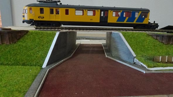

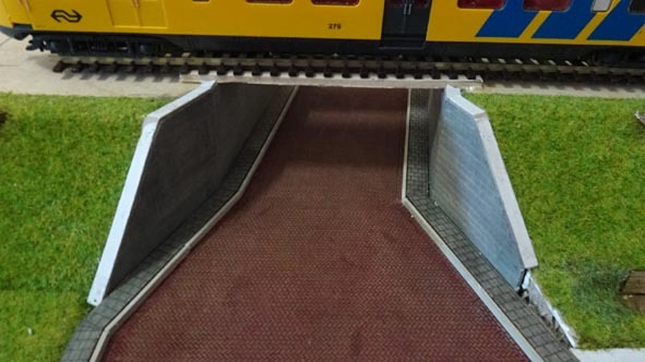

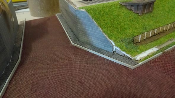

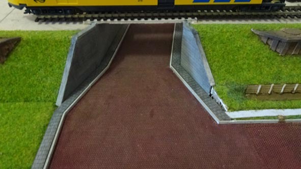

Na een aantal uren waren de muren droog en konden ze geplaatst worden.
Zo gedaan.
Eerst het voetpad geplaatst en daarna de beide wanden.
Het voetpad naar de bushalte is ingevuld en sluit mooi aan op het voetpad van de onderdoorgang.
De wandafdekking geplaatst, simulerende de dikte van de betonmuur.
Tevens gelijk het geheel op kleur gebracht.
De volgende stap is het aanbrengen van het metselwerk bij het begin van de bushalte voetpad.

Re: BNLS modulebaan Werkspoor-Kathedraal hervat.
Reactie #182 Gepost op:
10 April 2022, 22:26:22 »
Dat tunneltje pakt goed uit.

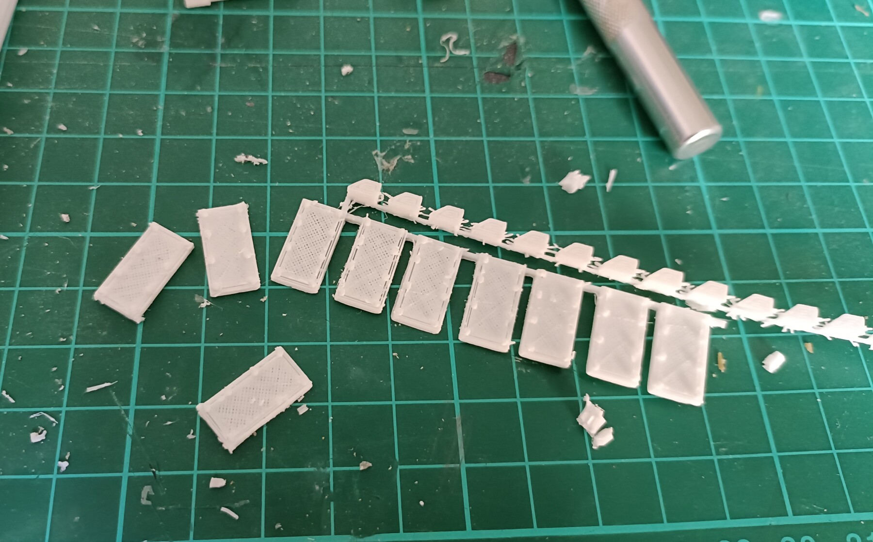

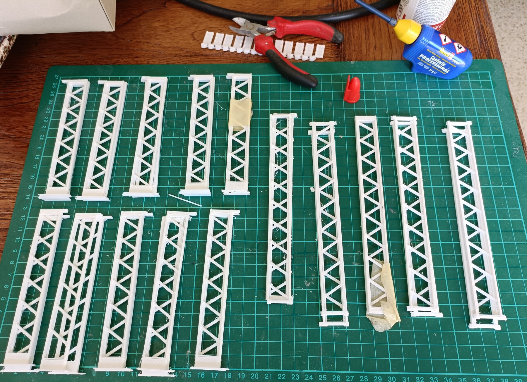

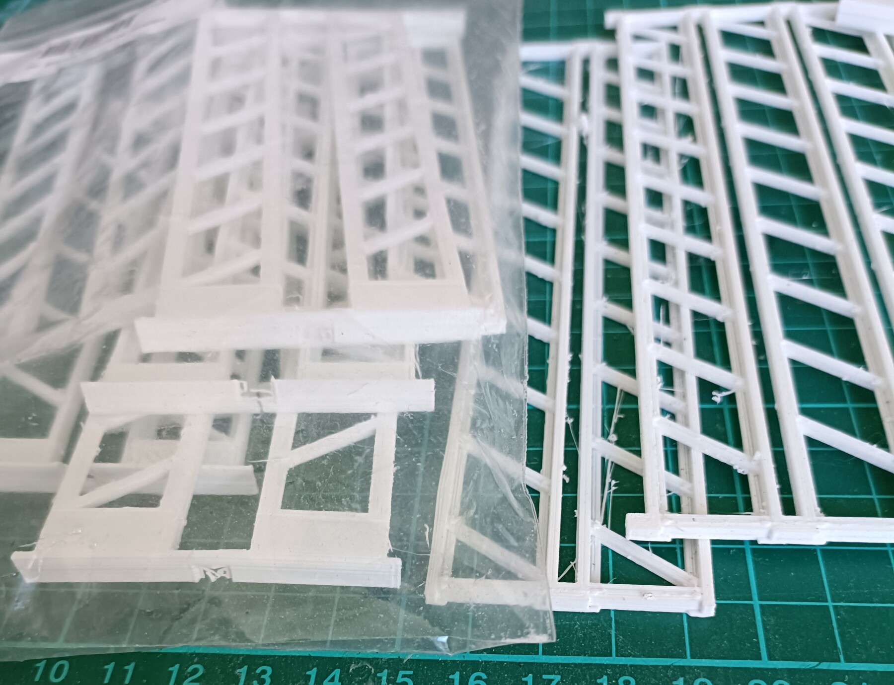

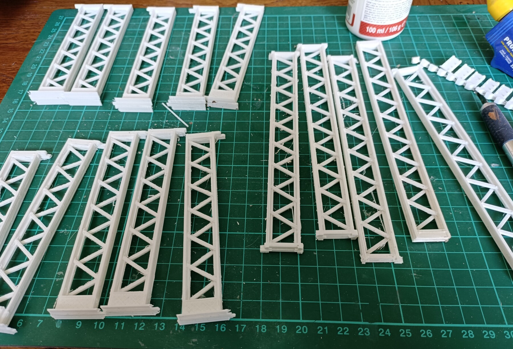

Ik heb me met de staanders(5 stuks) en dragers bezig gehouden die Ronald een hele tijd terug bij het eerste ontwerp geprint heeft voor mij.
Ze staan ook op zijn naam op Shapeways.
Ze waren per onderdeel in tweeën geprint.
Er moest dus gelijmd worden en setjes compleet gemaakt worden.
Er zitten ook nog voetplaatjes bij met klinknagels.
Heb alles spuitklaar (Revell spuitbus grijze primer) gemaakt.
Gelijmd met Revell lijm en foamlijm(witte lijm)
Alles gebraamd en printresten verwijderd.
Wachten is op momentje om te spuiten.
Want wit is ook maar wit.
Gr Koen.

Koen, dat is al een hele tijd geleden.
Je kan ze nu gaan inzetten. Leuk.

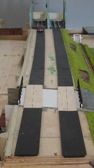

Vandaag het gulden latex vlies plaatsen en de damwanden van het kanaal aanbrengen.
Tevens de leuningen van de onderdoor gang ontwerpen en laseren.
Had ik de stukken van de landhoofden bij elkaar gezocht om ze te gaan opnemen onder de Emkabrug, app`t Koen voor een andere optie te kiezen.
Succes met de werkzaamheden, wat dat dan ook mag zijn vandaag.

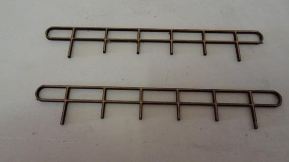

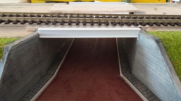

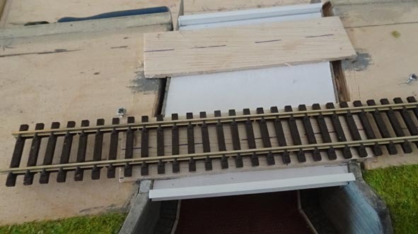

Gestart met het tekenen van de leuningen om te kunnen laseren.
Middels CORELDRAW en de foto van de onderdoorgang de maten van de leuning vastgesteld.
De buitenste poten wat langer gemaakt om het geheel stevig vast te kunnen zetten in de stalen balk.
In het echt zal de leuning rond 1,20 m hoog zijn. Is op schaal ca 14 mm.
Het bestand ingeladen en in 1 rondgang gesneden uit mdf 1,5 mm.

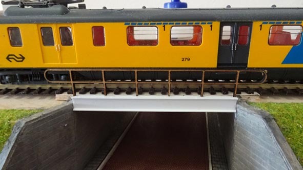

Daarna het tunneldak bemeten, uitgesneden en aangebracht (1,5 mm karton).
De onderzijde in de tunnel heb ik wit gelaten.
Met een tweetal led lampjes erin krijg je zo een mooie verspreiding van het licht.
Op de foto is een steunbalk zichtbaar die heb ik ook aangebracht, en wel aan beide zijden.
En uiteraard de beide leuningen geplaatst. Met een controle op de afstand tot het spoor.

11 April 2022, 18:16:40 »
Fraai hek
het geheel met tunnel, talud en straat gaat er grandioos mooi uitzien.

Reactie #188 Gepost op:
11 April 2022, 21:33:53 »
Het hekje is wel kenmerkend.
Ik weet niet of het type in heel Nederland voor kwam maar in ieder geval op vele spoorse bouwwerken rondom Utrecht CS.
Blij met de uitwerking van het tunneltje
Reactie #189 Gepost op:
12 April 2022, 08:49:33 »
Hoi lezer,
Vandaag verder met het water en de damwanden langs het kanaal.
Tevens zal ik al aandacht moeten gaan besteden aan de brug en de overgangen naar de rails in de BB.
Ook de aansluiting met een buurmodulebak zal vorm moeten krijgen.
Ik heb nog stukken PCB plaat over, dus die ga ik daarvoor gebruiken.
Dus rails erop solderen en later het geheel doorslijpen.
Het stukje losse leenplaatje voor de overbrugging met de BB moet ik niet vergeten...

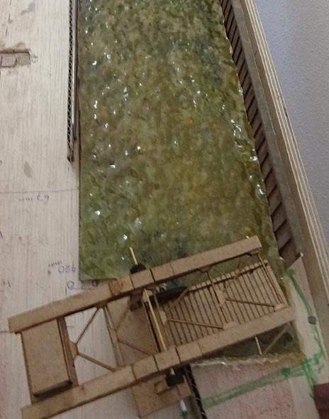

12 April 2022, 12:15:42 »

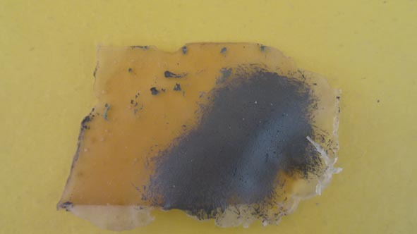

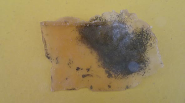

@Floris
Naar aanleiding van de latex:
vanmorgen weer een vel "gegoten".
Het vorige vel op een ondergrond aangebracht.
Om een watereffect te verkrijgen is de ondergrond beschilderd en het vel daarop gelegd.
De latex geeft daardoor een diepte effect.
Ik heb nog geen foto omdat ik de zichtbare zijde met glanslak heb ingespoten.
Dat ligt nu te drogen.
Wat iedereen denkt is dat je de latex niet kan voorzien van verf.
Het tegendeel wordt bewezen met de volgende foto`s (Humbrol/Revell)
De bovenste laat de bovenzijde zien met aan de onderzijde de aangebrachte verf.
De onderste laat de verf zijde zien.
Ronald Visser
Laatst bewerkt op: 12 April 2022, 12:44:27 door MOVisser

12 April 2022, 12:41:58 »
Toch nog de foto`s van het water.
Ronald Visser
