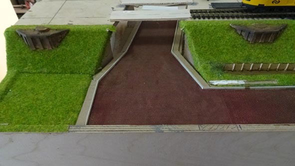

Zo.
Vanmorgen een verdere poging ondernomen om de straat verder af te werken.
De banden zijn gesteld. Parallel aan de tegels.
Dan eens kijken wat de constructie is van de onderdoorgang.
Beton of klinkers?
Of afgewerkt met tegels.
Onder de tegels de ruimte weer opvullen met karton om de boel op hoogte te brengen.
Helaas zijn de bestelde onderdelen voor de lantaarn palen nog niet binnen.
Anders kon ik daar ook al wat mee doen.

Afgewerkt met tegels is natuurlijk wel erg mooi!

Bij zo'n smalle tunnel zou ik maar aan één zijde een trottoir doen.
Maar ik weet niet hoe dit in het echt is natuurlijk.
Mvg, Erich
mijn foto's:
https://www.flickr.com/photos/42964111@N07/albums
Berichten: 7735
Re: BNLS modulebaan Werkspoor-Kathedraal hervat.
Reactie #168 Gepost op:
08 April 2022, 18:03:28 »
Dank voor de reactie.
Ik heb een wijdte van 2 rijstroken tussen de trottoirs.
(=5,22 meter)
In de oertijd was dat de/een standaard breedte.
Tegenwoordig is deze breder.....
Ik ga nog eens overdenken. Tunnel verbreden?

oh, ik heb niet goed gekeken Ronald,
bij het eerste plaatje lagen de trottoirs nog op straat en bij het tweede plaatje op hun plek
Mvg, Erich

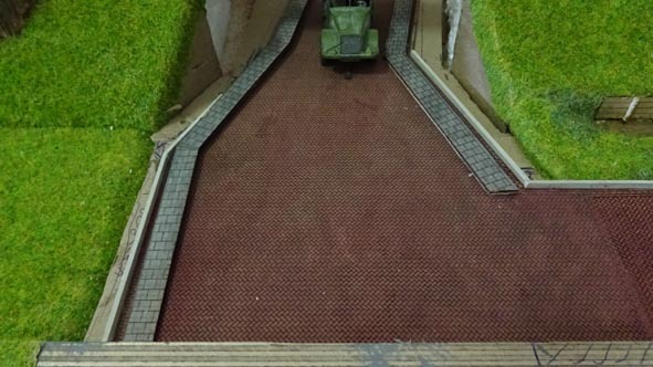

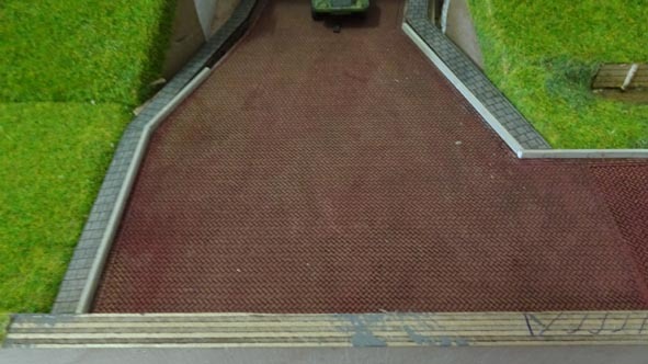

Heee,
een bericht van de mede bouwer
Mooie vooruitgang Koen.
Mijn activiteiten van vandaag staan niet allemaal op foto (en ik zal ze ook niet openbaar maken
De foto's die ik wel gemaakt heb zijn van de onderdoorgang.
De trottoir band is doorgetrokken tot aan de achterzijde.
En ook de ruimte onder de tegels is opgevuld met karton.
Het was even zoeken naar de juiste karton dikte, omdat de tegels niet boven de band uit moeten komen.
(in werkelijkheid worden de tegels ongeveer 1 cm hoger aangebracht ivm de afwatering).
Daarna de rechter betonnen muur uitgemeten, gesneden (gepast) en op kleur gemaakt (revell grijs 28, matzwart 33).
De tegels van die zijde zijn opgelijmd, en is een bushalte pad uitgesneden in het groen.
Tegels naar de bushalte is erg sjiek. Toentertijd werd half-verhard aangelegd op dit soort locaties.
Ga ik nu ook doen.
Daana is de linker muur uitgemeten, gesneden en op kleur gebracht.
Beide muren staan te drogen. Morgen dan maar plaatsen.
Tevens is een strook karton op kleur gebracht om de dikte van de muur vast te leggen.
Ook deze zal morgen worden geplaatst.

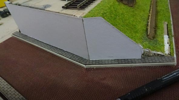

Goedemorgen.
De wandjes zijn nog niet droog. Dus dat wordt vanmiddag aanbrengen.
Op de foto van de onderdoorgang is te zien dat de schuine muren eindigen in een soort metselwerk.
Met de vraag aan Koen wat ze aan het doen zijn, kon hij ook geen antwoord geven, uiteraard.
Aanleg van een duiker voor de sloot, of wellicht riolering?
Er loopt een persleiding lang de bovenzijde: bemaling dus? Dat zijn eventueel details die later nog ingebracht kunnen worden.
Er is wel een tijdelijke brug gemaakt van hout etc. Dus een grote klus is het wel.
Het deel van de muur waar nog geen bescherming is aangebracht ga ik van metselwerk voorzien.
Dus een soort beëindiging/taludbescherming middels de muur.
Milsbeek wacht.
