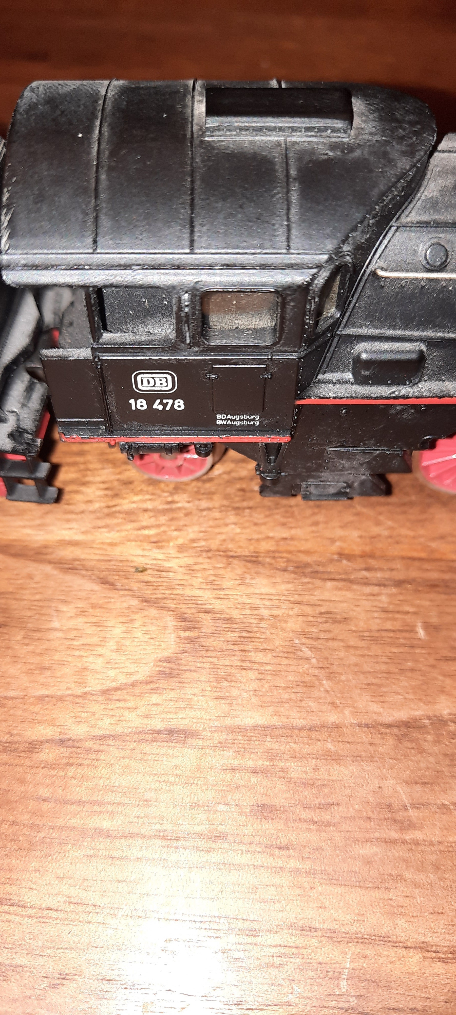

Ik heb een tweetal oude Märklin loks op een zolder gevonden, maar ik kan ze niet testen. Is er iemand met een Märklin baan in Twente waar ik een uurtje kan langswspperen om even te kijken of die dingen het nog doen? Ik heb een 18 478 en een 78 355, best wel mooie loks.

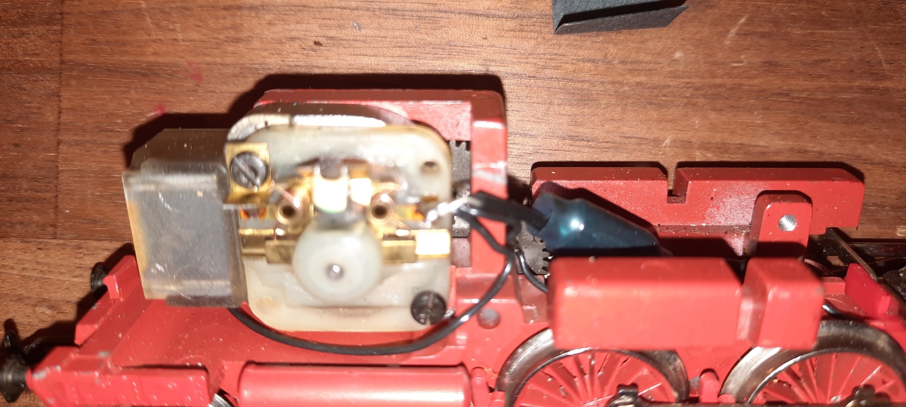

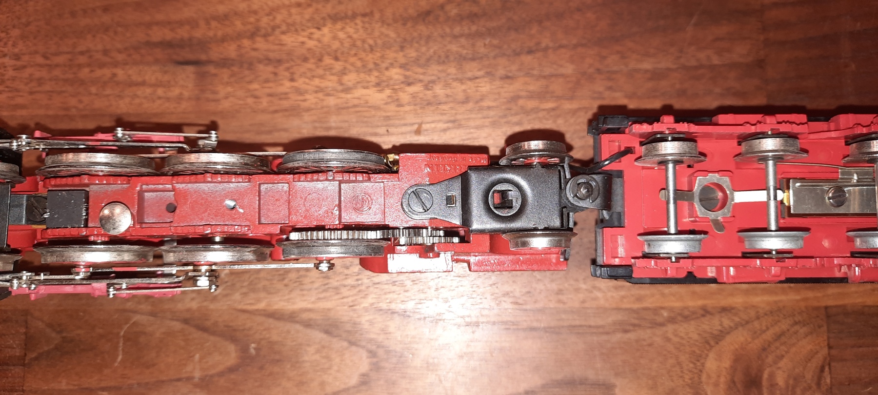

De BR18:

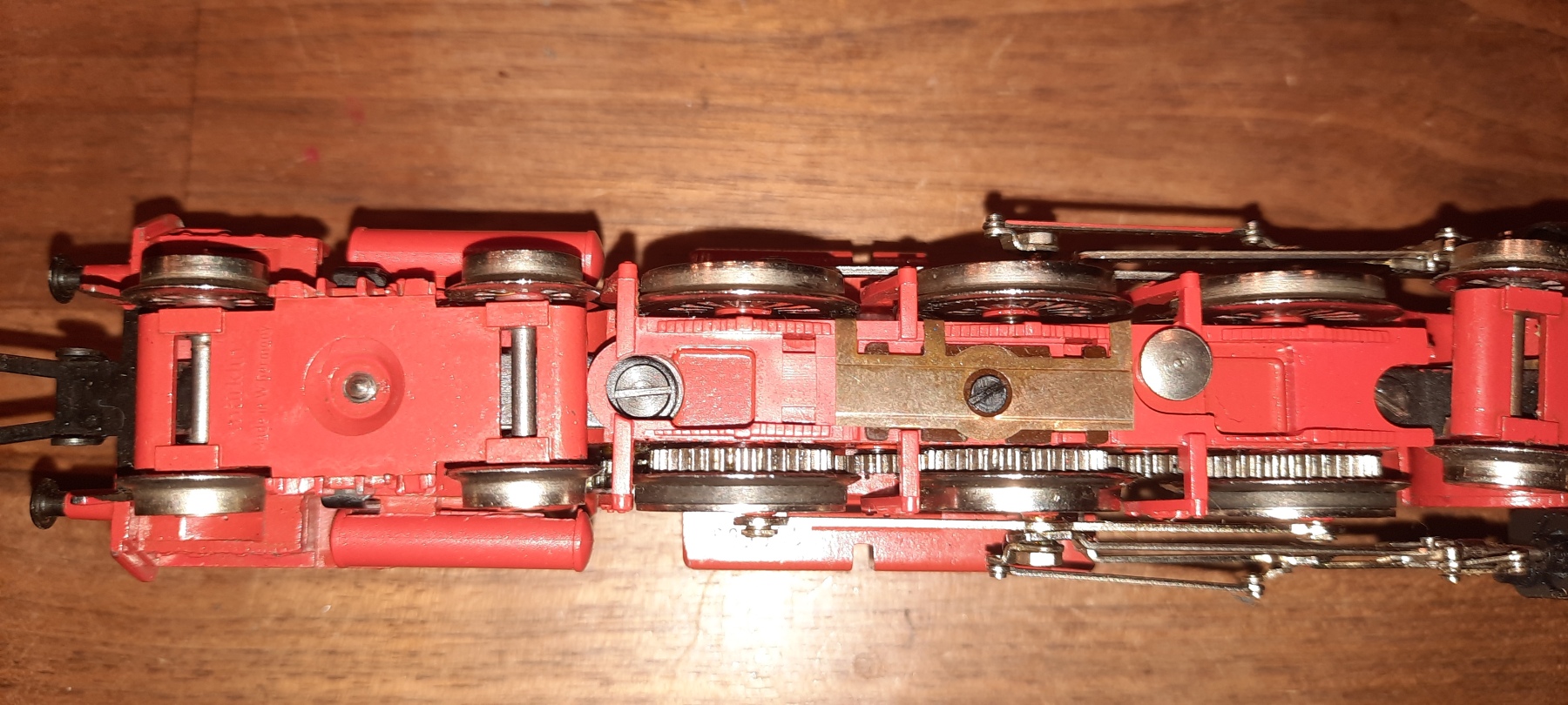

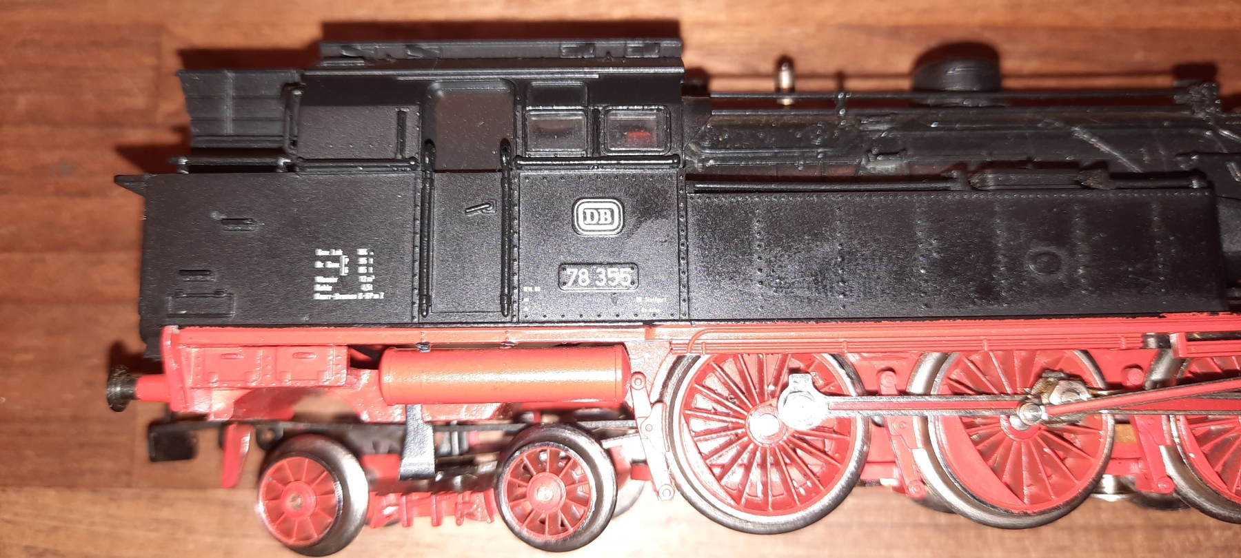

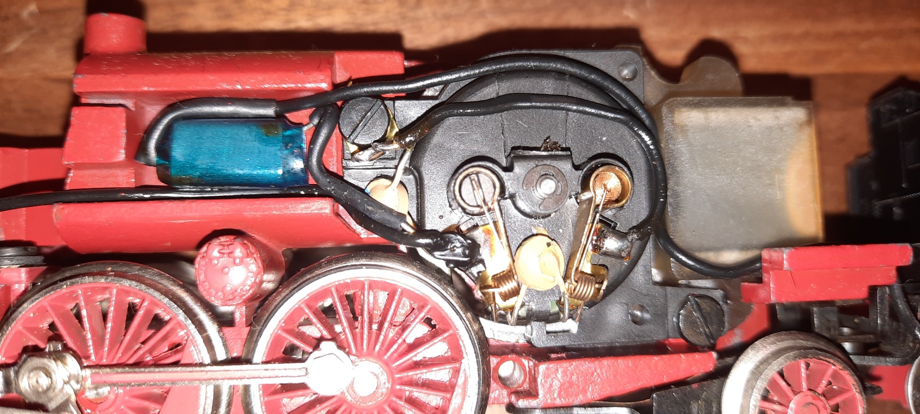

En de BR 78:

Het lijkt op gelijkstroommotoren, met koolborsteltjes. Kan ik die blauwe dingen gewoon vervangen door een ESU decoder? Na eerst die ene koolborstel geïsoleerd te hebben?
