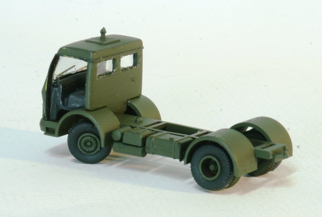

Geïnspireerd door het gegeven dat de krijgsmacht ook niet zonder brandstof kan, moest er iets aan mijn defensieve wagenpark gebeuren. Ik weet dat er in de tijd van de dienstplicht enkele YF 616 als tanker rond , er veel brandstofwagens van de Yankees waren over genomen. Om kort te gaan, een allergaartje dus. Voor mij een reden om dat eens uit te gaan zoeken en waar nodig, mijn vrije interpretatie er eens op los te laten. In de tijd van de dienstplicht, toen defensie nog over een ongekend aantal personeel kon beschikken, werd een grootdeel van de brandstof via de AAT per Jerrycan gedistribueerd.

9 De hanger stond zo in elkaar. Eerst zwart gespoten en daarna in het Olive Drab. Let op de wind als je het spul buiten wil laten drogen. Mijn aanhanger was even in dienst bij de luchtmacht en kwam laag over zonder disselboom en achterladder.
10 Om het niet te algemeen te houden, er mijn eigen draai aan gegeven.
11 Sturende voorwielen geeft toch weer een ander en aparte look aan het geheel.
12 Ziet er niet slecht uit.
13 gelijk ook de cabine eens onder handen genomen en voorzichtig de bestuurders deur eruit gesneden. Doe dit met belijd dan blijft de zaak heel.
14 P{roef passing van de cabine op het chassis
15 Tussendoortje De kleine ketel staat nog in het zwart.
16 Als je de deur(en) open werkt dan past het interieur en de meegeleverde beglazing niet meer. Ik probeerde het met Kristal Clear maar deze was te dik en te stroperig geworden. Het werd een klieder zooitje.
17 Op uit doorzichtig plastic is de voorruit gesneden en met CC vast gezet. Duidelijk is hier de dikke klodderrand van het CC nog te zien. Gelijk uit dun messing twee ruitenwissers gemaakt.
18 De truck is klaar
19 Inspectie door de toekomstige gebruikers. Ik heb de ladder niet meer terug kunnen vinden en dat word een nieuwe maken dus…
