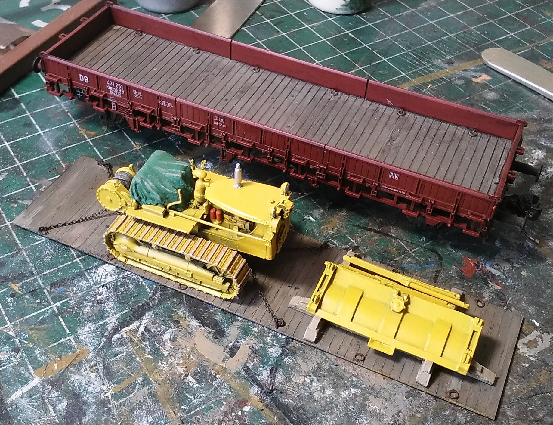

Meteen iets van een soort allerlei: ik was bezig een bulldozer (Caterpillar D4 geloof ik) van Artitec op een rongenwagen te verladen. Maar de pijp was ooit eens (ik geloof tijdens de verhuizing) afgebroken, en die heb ik destijds goed opgeborgen zodat ik 'm er later weer op zou kunnen plakken.
Maar ja, zoals dat dan gaat - als je dan eindelijk zo ver bent dat klusje te gaan klaren, zoek je je helemaal ongans naar dat ding. Na vijf minuten gaf ik het dan ook op, omdat even een nieuwe maken minder tijdrovend is dan een hele middag spenderen aan het zoeken naar dat ding.
Nu nog een beetje verf.

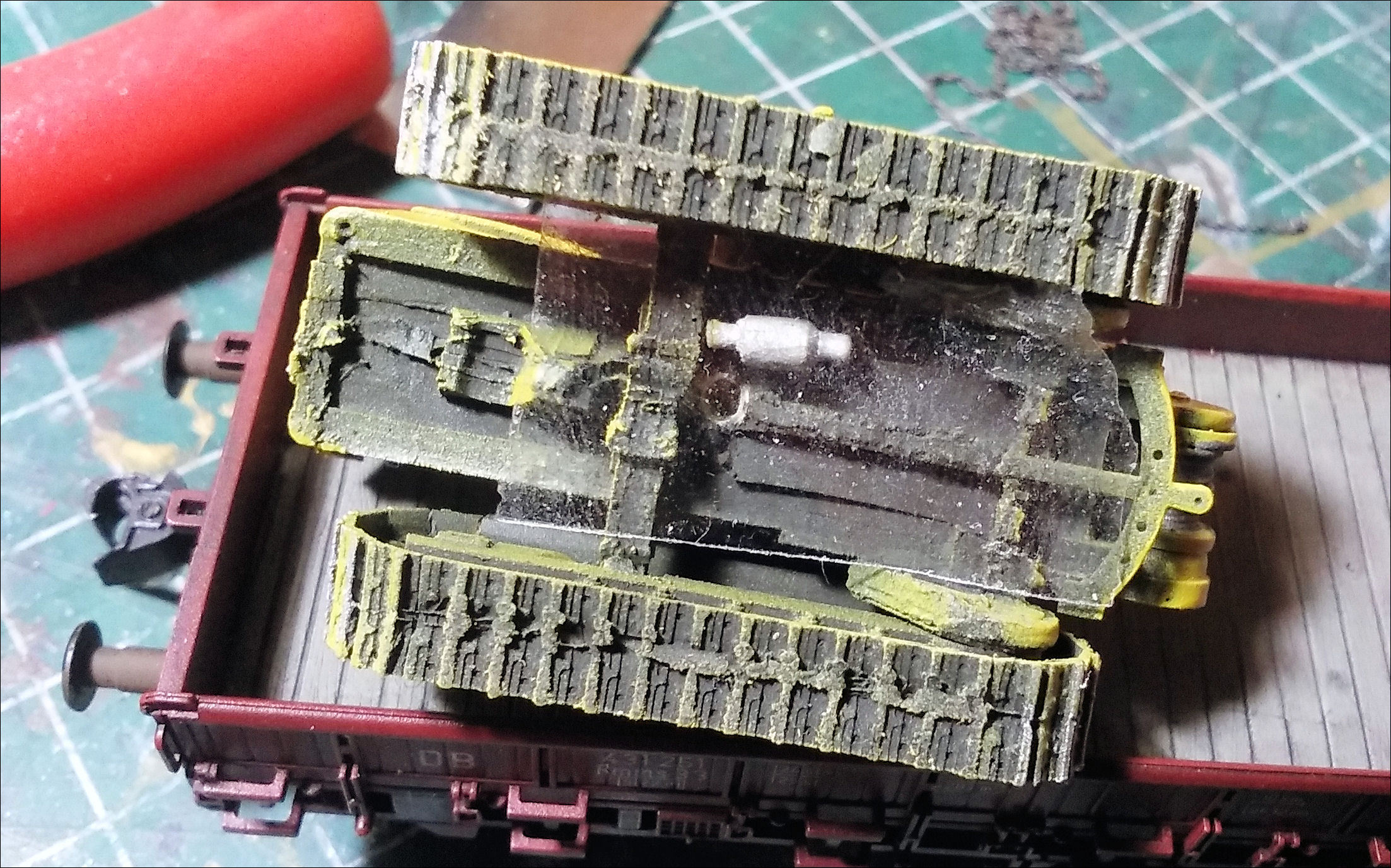

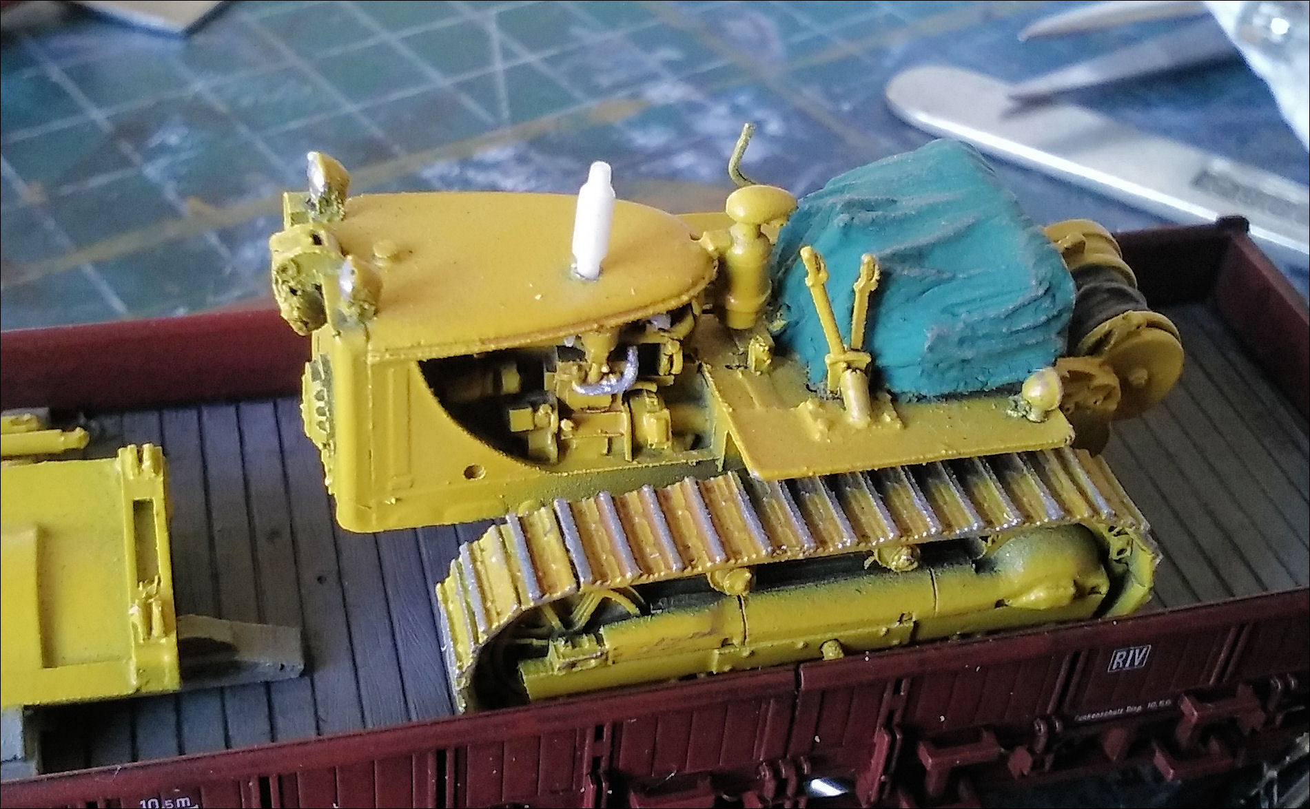

Zoals gezegd, nieuw pijpje gemaakt dus, eerst zwart geverfd (als ondergrond), daarna een ammulinium kleurtje.
Omdat de bulldozer met kettingen op de wagenvloer gesjord moet worden, moest het apparaat even op z'n kop om te kijken hoe die kettingen het best bevestigd kunnen worden.
En ziedaar...

Het zelfgemaakte pijpje zit al vast op de egaliserende rups, het origineel is inmiddels verhuisd naar de bak reserveonderdelen.

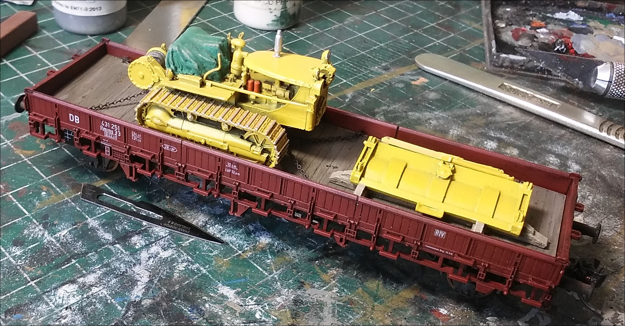

Het rupsvoertuigje - met gedemonteerd schuifblad - staat inmiddels op de rongenwagen, bevestingen in de vorm van kettingen en keggen zijn aangebracht.
Door gebruik te maken van een (valse of dubbele) laadvloer, kan de machine in een mum van tijd gelost worden:

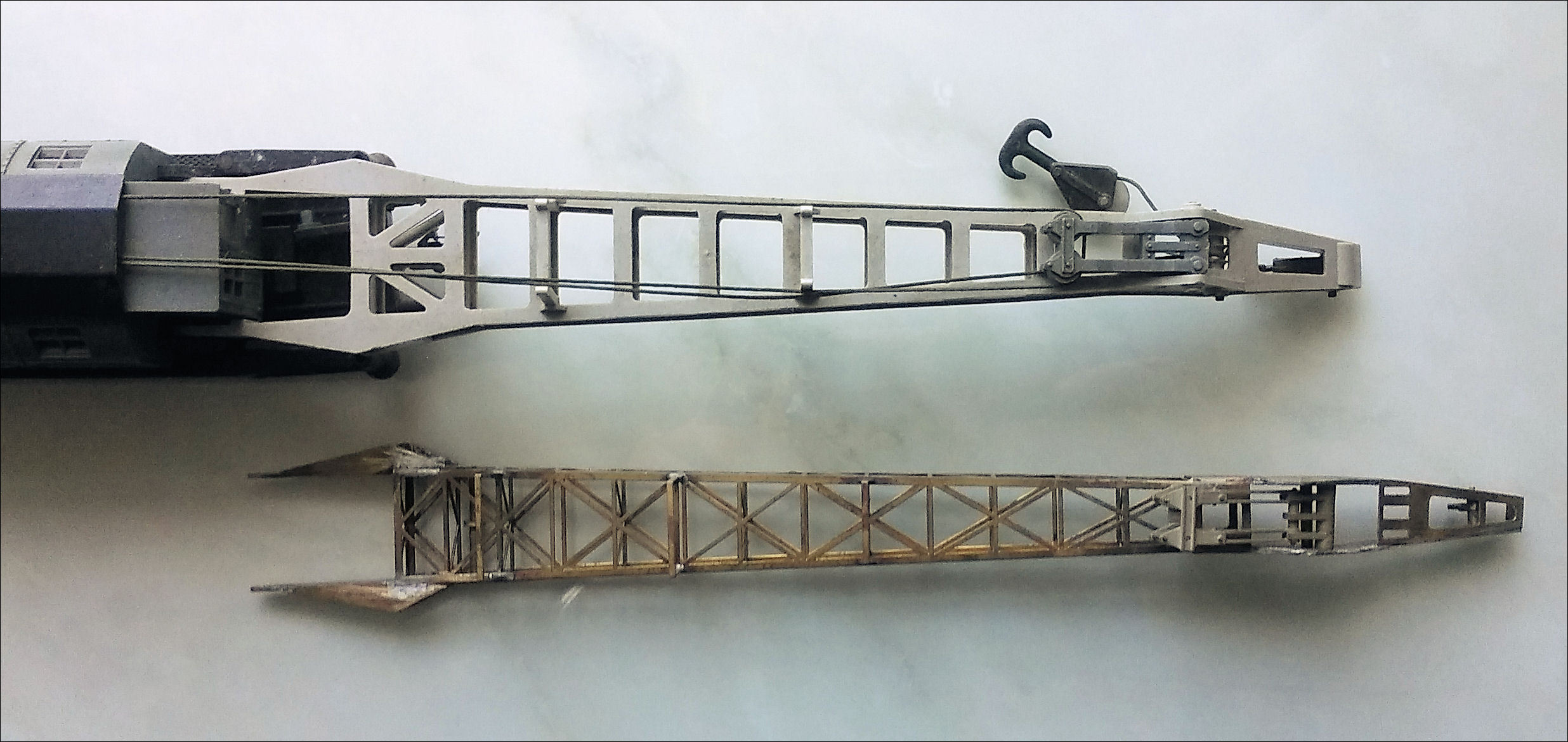

Ook lollig: Fleischmann en een andere:
Maar da's niet eerlijk, die van Fleischmann is een 90t kraan en die andere een 75t.

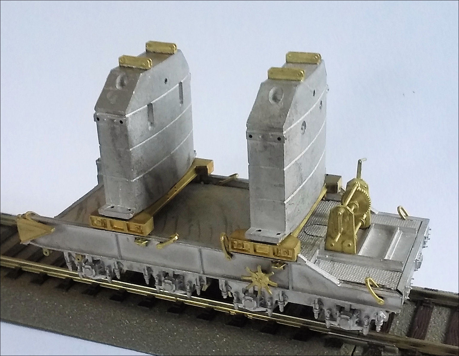

Waar je zoal niet tegenaan kunt lopen...
De vraag is nu of ik zoiets in m'n (nog te bouwen) Bw wil stallen...

Mooi bouwpakketje, Jan. Zelf kijk ik al geruime tijd verlekkerd naar die
andere
kraan van Weinert, maar als ik mij goed herinner heb jij iets dergelijks al verkregen door de ombouw van een Märklin product
