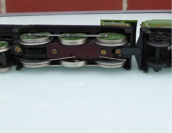

Beste treinvrienden, ik heb een tijdje geleden een groene blikken Triang 8509 gekocht, die ik erg mooi vond. Ik denk wel een oude, zo ongeveer 1979 schat ik...... Schoongemaakt, maar tijdens het rijden krijg ik steeds sluiting, staat de spring roodgloeiend, en is daarna niet meer buigzaam. Deze spring klemt op 2 plaatsen om een soort pertinax plaatje en maakt kontakt tegen de achterkant van twee wielen. Heb al een nieuwe spring gekocht (in Engeland), maar weer met hetzelfde resultaat. Een veertje van zo'n 2 pond, maar wel postage van 18 pond!! Dit is natuurlijk niet vol te houden. Wie heeft er een idee, waar deze sluiting aan kan liggen, en is dit veertje misschien ook ergens in Nederland te koop, voor natuurlijk veel minder postage?
Het is natuurlijk een oud treintje, maar ik wil hem toch graag goed rijdend hebben.
Alvast bedankt voor jullie reacties.

Foto zegt in dit geval misschien iets?

was even een toer, deze foto, maar gelukt

Maakt die spring aan de andere kant van het pertinax misschien contact met het chassisblok? Dat is de andere pool van de stroomafname. Daar zou ik nog een isolatie verwachten.
Ik ben heel vroeger met Triang aan de hobby begonnen, maar deze constructie kende ik nog niet.

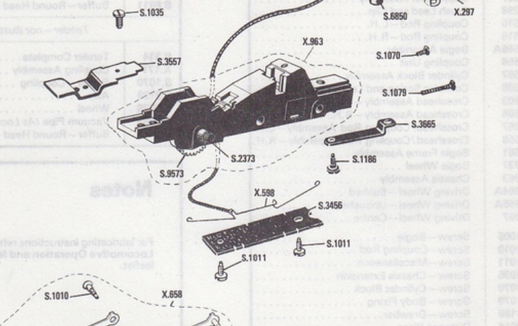

Hier nog een foto van de spring, met het pertinax plaatje waar hij invalt. Als je de 2 schroeven aandraait, zit de metalen spring inderdaad klem tussen het pertinax plaatje, en de massa van de lok. Heel vreemd, dit kan eigenlijk helemaal niet. Zal alles morgen nog eens goed bekijken! Misschien zou de spring inderdaad in het midden geisoleerd moeten worden.........

Als de sluiting is opgelost (zat er niet een soort folie/papiertje tussen wat isoleert?) dan het springetje (veertje
) namaken van een stukje fosforbronsdraad. Is even een gedoe maar stukken goedkoper denk ik .

Maar de stroomafname ziet er toch goed uit?
Alleen als de oogjes erg versleten zijn zou ik ze gaan vervangen.

Ik heb geen ervaring met Triang locs, maar is hier geen sprake van sluiting door een vervuilde collector?
Met koolstof gevulde groeven tussen de lamellen van de collector veroorzaken uiteindelijk kortsluiting.
Je loc blijkt een X.03 motor te hebben. Misschien heb je dan iets aan deze onderhoudsvideo:
https://www.youtube.com/watch?v=3cPvlqGVUks
Kijk ook even bij de 4e posting in dit draadje. De X03 motor blijkt veel last te hebben van een versleten collector en verbranding van de windingen door een zwakke magneet:

Nog een mogelijkheid waar je naar kunt kijken: zitten de wielstellen er wel goed in? De wielen zijn aan 1 kant geïsoleerd, die moeten aan de kant van de spring zitten. Als je ze andersom zet krijg je kortsluiting.

Beste mensen,
Ik denk wel dat ik weet wat er bedoeld wordt. Op de motor zit een soort paperclipachtige veer, die de twee koolborstels aandrukken (in het gareel houden) op de motor. Aan de ene kant van de veer moet om de veer een geïsoleerd kokertje zitten. Anders krijg je kortsluiting. Die veren zijn nog wel verkrijgbaar bij Hattons. Maar door de Brexit zal het bestellen bij die winkel wel erg duur zijn. Er komt zo ie zo +/- 22 euro invoerrechten bij.
vr gr Andre
