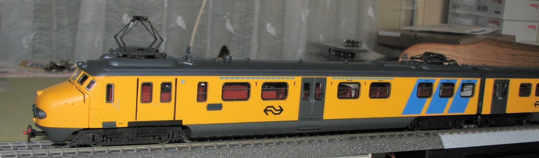

Ben nu eindelijk na mijn pensionering toegekomen aan het pimpen van mijn 6 Piko Hondekop treinstellen.
Ter inspiratie zal ik de komende tijd wat foto's uploaden.
Hieronder het linkje naar de eerste die de 329 laat zien met zelfgemaakte nummers en NS logo op het tyfoonrooster.

netjes

Strak Hans

Hier een plaatje van Piko's 351 o.a. verfraaid met Erwin Frick's pantografen.
Hiermee komt het model aardig in de buurt van de werkelijkheid.

Fraai, mijn complimenten.
Hij kan zo aan een Artitec Hondekop worden gekoppeld.

Wat heb je nog meer gepimpt ? Ik zie de raamrubbers en dat het randje op de neus is aangezet. Ziet er goed uit

Nog even die dikke pukkel van het dak af, wordt ie nog beter.

Hallo Robert,
Even een overzichtje in aansluiting van wat je zelf al had gezien:
-zilverkleurige rand om derde frontsein;
-Deurklinken en handgrepen cabine met zilververf geaccentueerd;
-Bestemmingsborden aangebracht;
-Binnenverlichting (aan- en uit-schakelbaar met ESU Lokpilot 4.0);
-Extra doorverbindingskabel naar Bk voor binnenverlichting;
-Binnenwerk behandeld tegen doorschijnen binnenverlichting (zwarte grondlaag met lichtgrijze toplaag);
-Werkende Artitec Scharfenberg koppeling;
-"Bliksemschicht" sticker op koppelingsdoos (Artitec)
-Vonkhoorns op het dak;
-Figuurtje machinist rood jasje gegeven;
-Coupés in Bk voorzien van wand met schuifdeuren.
Volgens mij is dit het.
