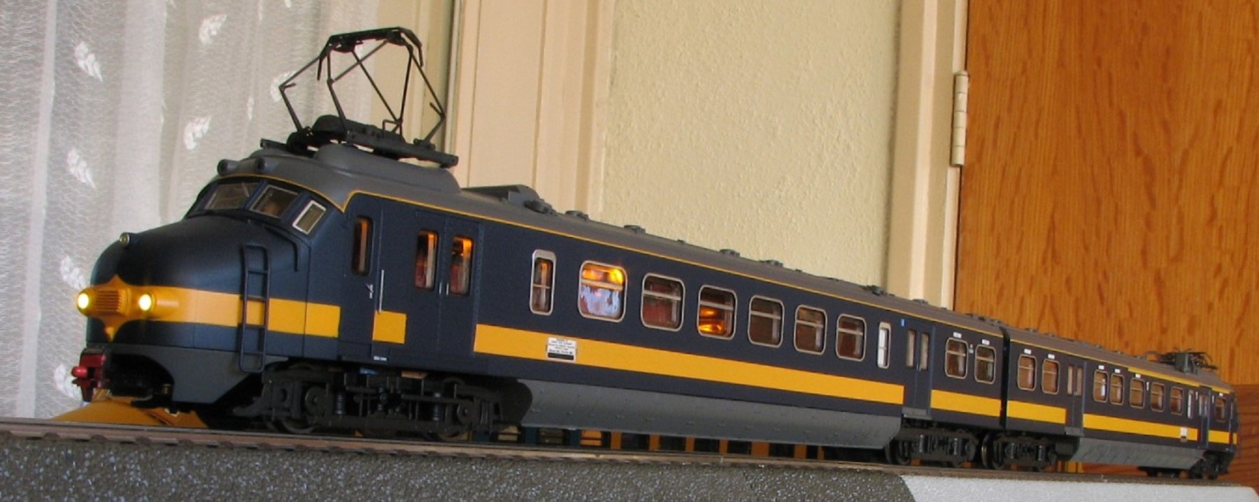

Hierbij nog een plaatje van het neusje van de Bk 351 met Artitec "Bliksemflits"op de koppeling.

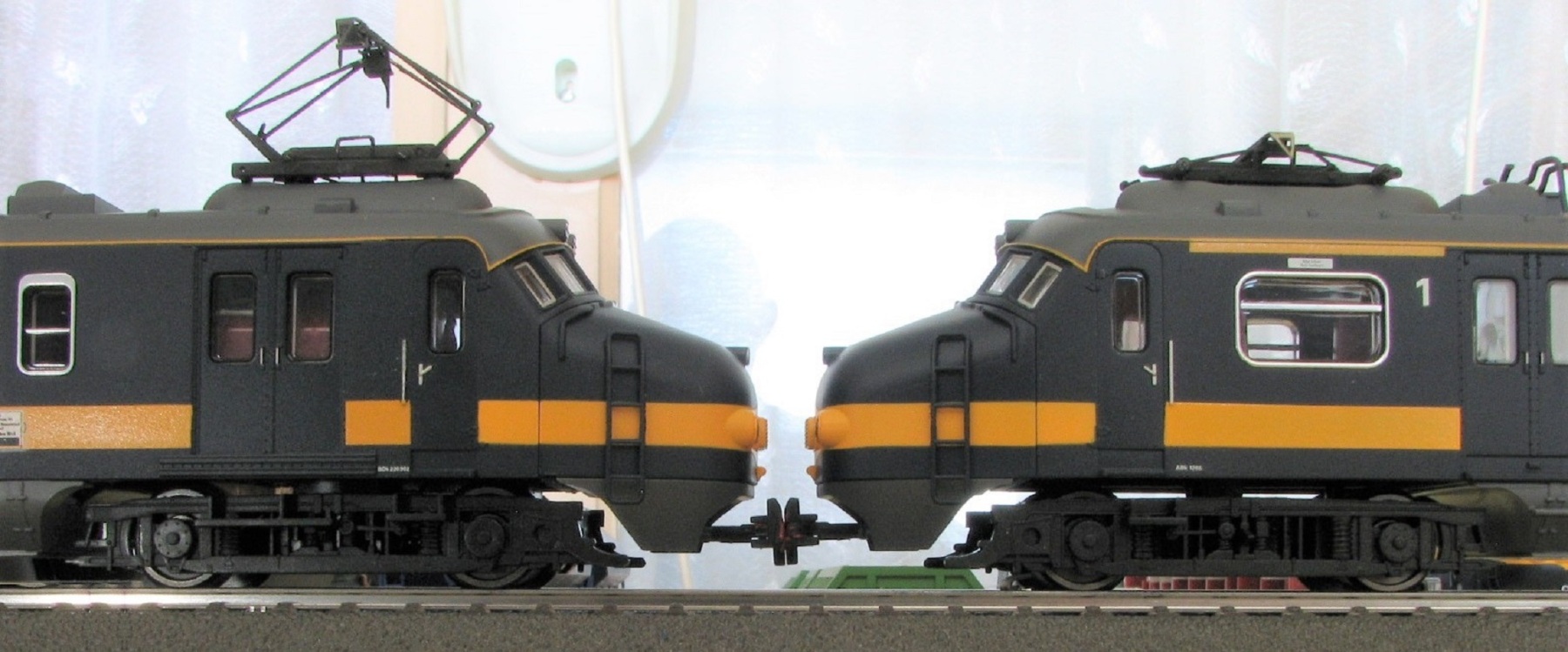

Hierbij nog twee plaatjes van de Piko Benelux met NMBS panto van Erwin Frick.
(Inderdaad een plaatje)
De ook zichtbare Piko 351 was trouwens het spoor even bijster.

Hierbij nog een plaatje van de Piko Benelux stellen 1206 en 220 902 die de koppen bij elkaar hebben gestoken.
Als er iemand trouwens nog 24 van die zijraampjes beschikbaar heeft houd ik mij aanbevolen.
