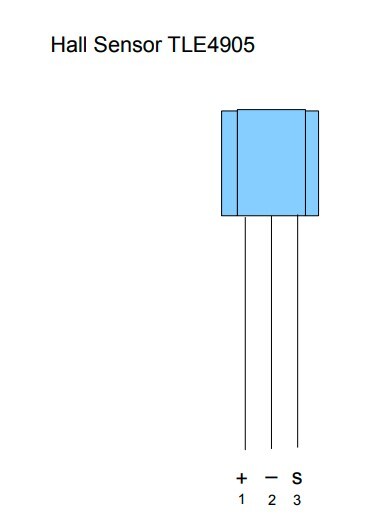

« Reactie #12 Gepost op: 04 February 2022, 20:37:53 »
je kunt ook het hele principe van terugmelding via de rails ook naast je neerleggen.
ik gebruik hall-sensoren voor detectie, deze sluit je rechtstreeks aan op de Arduino pinnen zonder verdere decoders.
voordeel is verder: je hoeft ook niet in je rails te zagen om secties te maken.
vr. groet,  Hans

Re: Arduino Uno en bezetmelder
« Reactie #14 Gepost op: 04 February 2022, 23:06:00 »
Hall sensoren detecteren magnetisme.
dus een magneetje 4x4x1 mm onder je loc plakken en een Hallsensor tussen de bielzen (deze zijn maar 3x3 mm groot)
de sensor heeft 3 pinnen, 2 voor de voeding (5V) en een signaal pin.
deze signaalpin aansluiten op een Arduino pin en je hebt detectie.
voordeel is geen gezaag in de rails en je kunt dit achteraf aanbrengen als je baanplan er ligt.
de verdeling van je baan in blokken hoeft dan ook niet gelijk en is altijd opnieuw in te delen, gewoon de sensor verleggen.
vr. groet,  Hans
