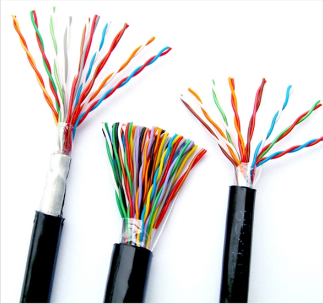

In vroegere tijden gebruikte je restanten telefoonkabel, maar die heeft harde kern, en is nu schaars.
Er bestaat multikabel voor telematica met verschillend gekleurde aders. o.a. goedkoop bij tme .eu.
Die kan je uit elkaar halen tot losse draden.

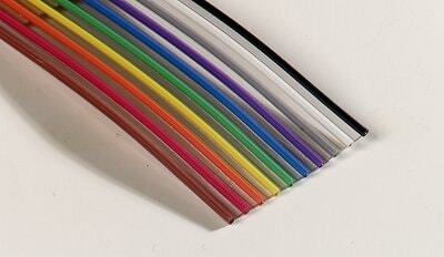

Goedkoper kan zijn gekleurde flatcable die in de automatiseringssector wordt gebruikt, die kun je ( na een insnede met een mesje) losscheuren in losse draden. Ook handig als je aan het begin een connector hebt, en dan telkens aftakkingen (los)maakt voor het aansluiten van wissel of sein.
Googlen op multicolor flatcable ca. 1,50 per meter
