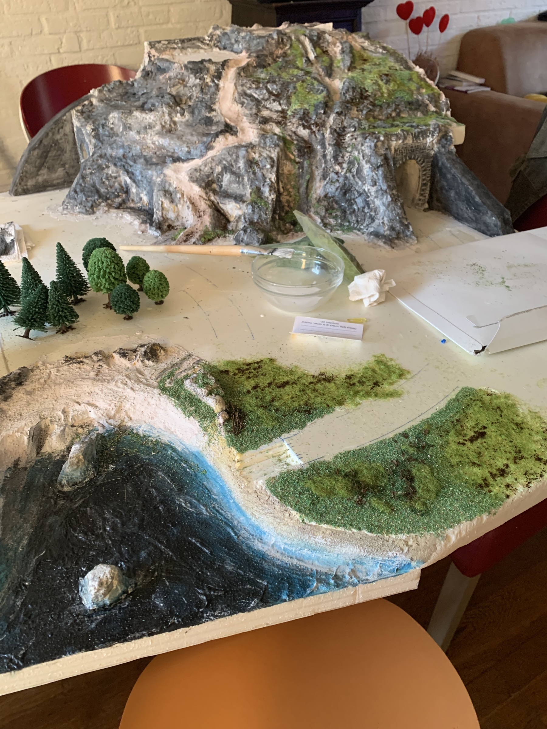

Er leiden veel wegen naar Rome.
De combinatie XPS en 9mm populierenmultiplex gebruik ik ook.
Licht en toch stevig.
Het oppervlak van de xps laat zich goed afwerken met bv een laagje gips, papier maché, of een combinatie van beide zoals sculptamold.
In deze afwerklaag kun je ook rotsen of muurtjes uit gipsmallen verwerken.
Dan de boel verven, strooisel erop, grasjes enzo.
En: als een stuk je niet aanslaat: Slopen en opnieuw beginnen!

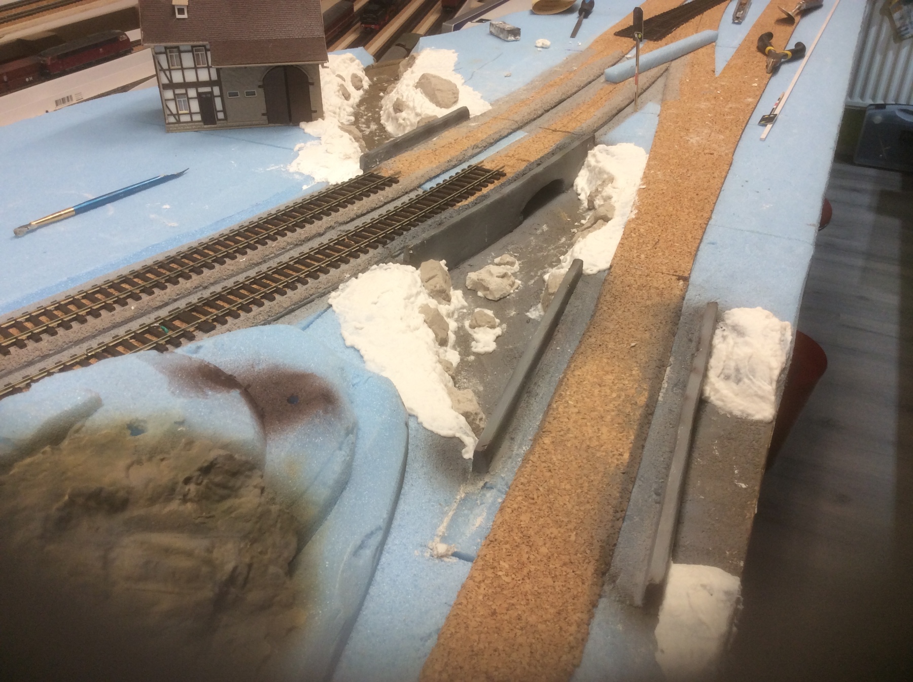

Lastig te zeggen... heb op de xps nog 4 mm kurk liggen als bedding van de sporen.
Had op mijn oude baan 3mm xps als bedding direct op het multiplex.. dat werkte goed tot dat de ballast aangebracht was. Ballast sloot namelijk wel weer aan op het multiplex en met verdunde houtlijm als ballastlijm was je dan weer vrijwel alle geluidsisolatie kwijt.
Daarom mede de keus om eerst een laag xps op de baan te maken waarop dan de kurk bedding ligt. Gebruik nu ook de flexibele ballastlijm van Koemo. Ben nu dik tevreden over het geluid.

Mijn rails liggen op 5 mm XPS. Zwarte ondervloerplaten van Kwantum. Ik vind het geluiddempend effect zwaar tegenvallen, zelfs nog zonder ballast. Daarom heb ik me voorgenomen om me over geluiddemping niet meer druk te maken.

Even wat plaatsjes.. zeggen vaak meer dan worden...
Op mij oude baan gebruikte ik de (toendertijd bekende) Gamma blauw ondervloer platen. Dit waren 3 mm dikke xps platen voor onder laminaat vloeren. Dus het ik onder de rails liggen direct op de multiplex basis.
Nadeel dus dat de demping die het geeft (is zoals Klaas al aangaf niet al te veel) grotendeels weg is als je de ballast aanbrengt die je, om de blauwe plaat weg te werken vaak tot op het multiplex aanbrengt (ondanks dat alles verlijmd zit)
Nu leg ik kurkstroken (4 mm dik, zelf gesneden uit rol kurk van 50 cm breed en 10 meter lang) op de XPS toplaag van mijn baan.
Uiteraard ook alles weer verlijmd (xps op multiplex met houtlijm, kurkstroken met lijmpistool op xps en rails met Pattex 100% op kurk). Ook gebruik ik nu dus de flexibele ballast lijm van Koemo. Geluiddemping is nu prima en leuke is dat je  makkelijk wat diepte (greppels etc) in het landschap kan maken,
Deze bouwwijze  heeft ook een nadeel.. bomen en struiken zijn makkelijke te plaatsen maar bv bovenleiding masten, seinen maar ook wisselaandrijvingen plaatsen is iets meer uitdaging.
Maar zoals zo vaak: doe vooral waar je zelf een goed gevoel bij hebt.
Gr Frank
