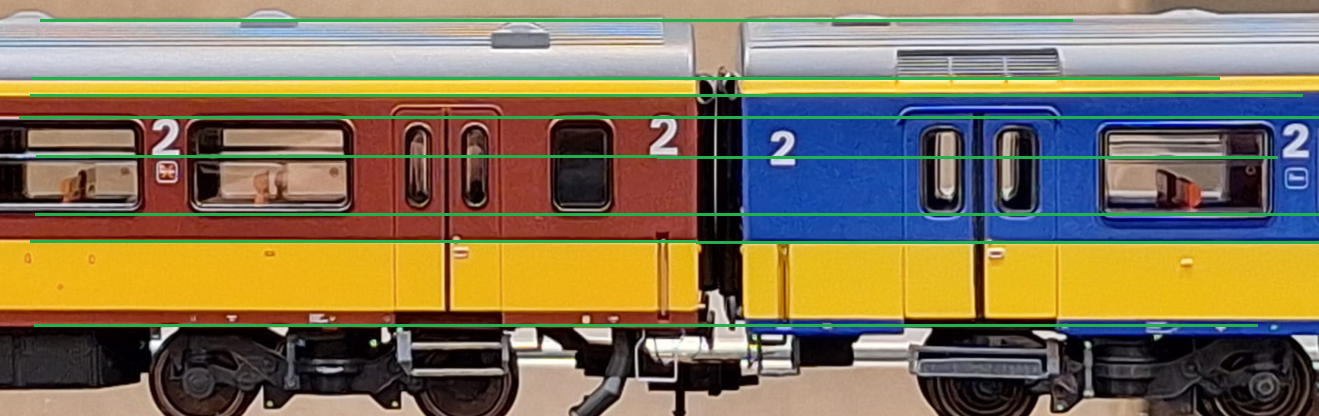

Zoals beloofd... Even nieuwe foto's opgevraagd en weer aan de slag gegaan.
Links PB, rechts LSM
De raamspijl zit op de zelfde hoogte, terwijl het raam bij LS Models op de foto lager zit. Dit lijkt te komen doordat de rijtuigbak van LSM dichterop de rails staat.
Hoe dan ook kan geconcludeerd worden dat het bovenste gedeelte van het raam bij PB duidelijk groter is en de '2' ook.
Het valt mij op dat de raambanden vrijwel in elkaar overlopen, terwijl het LSM-rijtuig dus wat lager staat.
De 'zilveren stang' komt bij PB Models uit in de raamband, bij LSM niet.

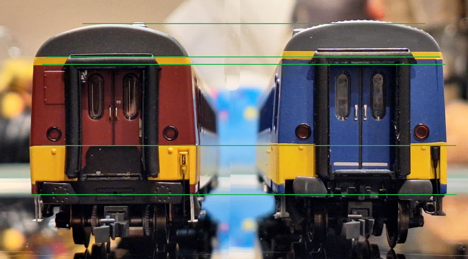

Ook een foto van beide koppen, links PB en rechts LSM. Ik heb ze op dezelfde hoogte gezet.
Nu valt wel op dat de raamband bij PB Models wat lager staat dan bij LSM. (Verbeter mij als ik onjuist zit, maar volgens mij loopt de raamband vanaf de knik in het rijtuig. Dat dan zou betekenen dat de knik bij PB lager zit dan bij LSM). De buffers bij PB-Models zijn mooier weergegeven en zitten bovendien lager. Daarnaast zijn de randen van de band beter neergezet dan bij LSM.
