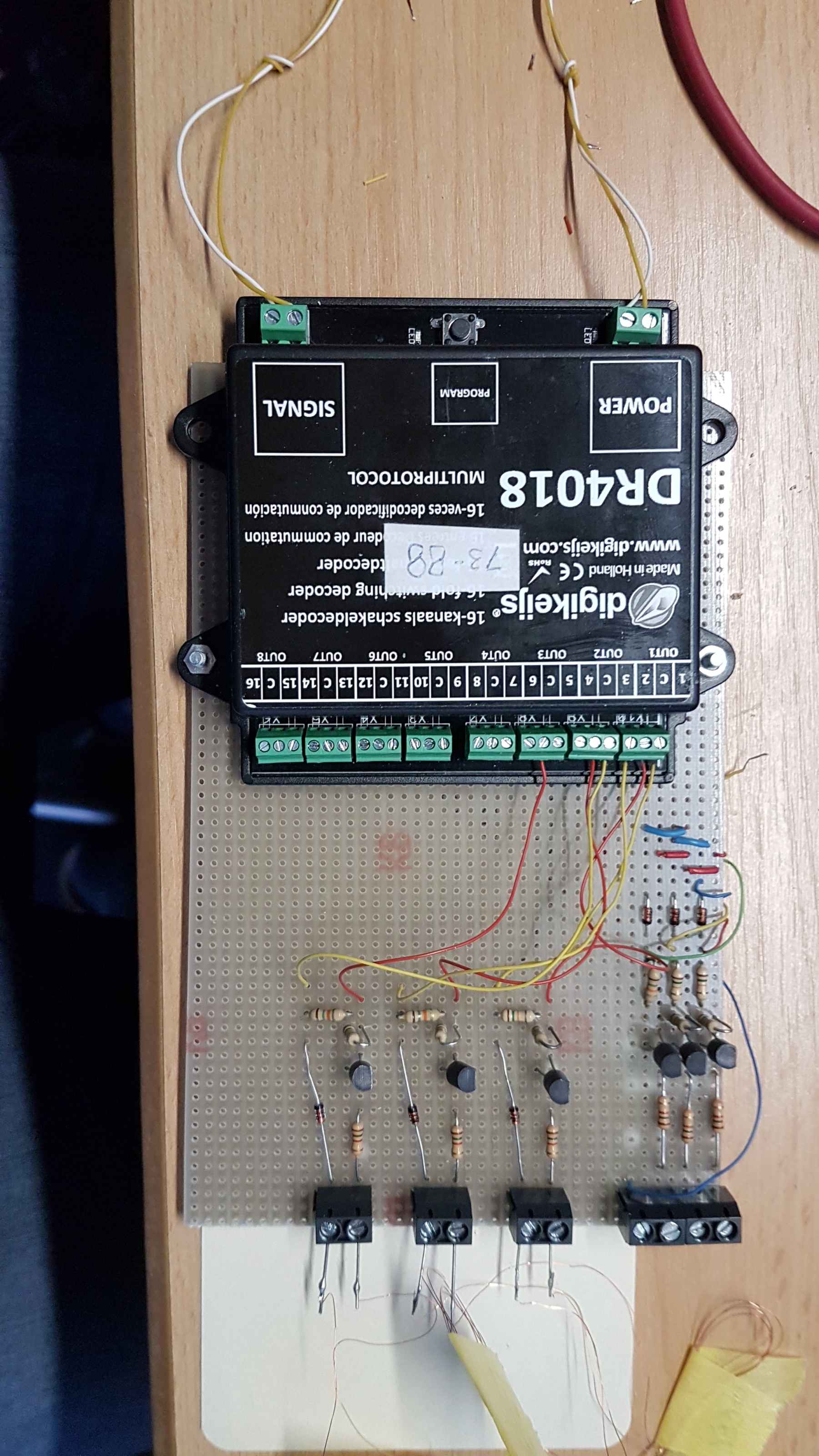

Hallo allemaal,
Ben aan het experimenteren met het aansluiten van led seinen met een gemeenschappelijke min op een DR4018 (gemeenschappelijke plus). Ooit een een schema gevonden van Karst Drenth en gebouwd maar krijg het niet aan praat. Zie schema hieronder. Ik gebruik een driekleuren sein (rood, geel, groen, geel knipper en groen knipper)
Wat gebeurt er:
In alle gevallen gaat het rode ledje branden. Behalve bij groen knipper want dan gaat het rode ledje knipperen. Als je de spanning op de uitgang van de DR4018 meet is deze voor alle standen juist, alleen aan de uitgang van de schakeling niet.
Heb de mijn bouwsel al tig keer nagekeken maar kan de fout niet vinden maar ook niet beredeneren hoe dit kan.
Mijn vragen zijn dus:
Kan iemand verklaren wat ik fout doe?
Heeft iemand ooit dit schema gebruikt en werkt het?
Is er nog een andere schakeling om hetzelfde doel te bereiken?
Cees

N.a.v. jullie reacties het volgende:
Ik gebruik slechts 3 van de 4 subschakelingen (rood, geel en groen). De weerstanden zijn 15k (vertikaal) en 1k5 (horizontaal). Transistoren zijn BC557B. Voedingsspanning DR4018 is 15V wissel. Aansturing DR4018 is een Intellibox II basic. Leds zijn smd
Om als oorzaak soldeerklodders slechte onderbrekingen in de strippenprint te voorkomen heb ik de schakeling opnieuw opgebouwd. Nu als 3 aparte schakelingen dus geen gemeenschappelijke min.
Dit werkt prima. Als ik de minnen van de 3 schakelingen met elkaar verbind krijg je weer rare verschijnselen soms branden er 2 leds maar vaak geen één.
Hieronder foto van de testopstelling (de meeste rechtse schakeling is de eerste proef. Het gaat dus om de 3 aan de linker kant)
Op één of andere manier beinvloeden de schakelingen elkaar. Wie heeft de gouden tip? Ik zie het zo niet
Cees
denobis
Re: Van gemeenschappelijke plus naar gemeenschappelijke min
« Reactie #13 Gepost op: 25 January 2022, 16:28:54 »
misschien bij elke schakeling een diode in de min zetten.
Fritsprt
  • Berichten: 2611
« Reactie #14 Gepost op: 25 January 2022, 19:52:55 »
Heb je de anodes van die drie diodes wel met elkaar verbonden? Basis emitter weerstand verlagen naar 10K. Basis weerstand verhogen naar 47k.
