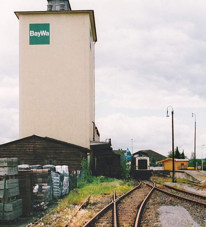

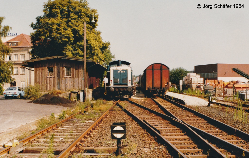

Als voorbeeld vond ik op een ander forum dit plaatje van de situatie Te Höchstadt an der Aisch anno 1966  (bron afbeelding: dit forum )
Hier is in spoor 11, welke langs een ladestrasse, ligt zowel een Gleiswaage als Lademass opgenomen. Vermoedelijk om te voorkomen dat de te grote/zware ladingen spoor 11 verlaten. (Hoewel de afgebeelde Gleissperre hier fysiek ook wel een stokje voor kan steken  ;D )
Maar er zullen ongetwijfeld weer uitzonderingen zijn waardoor ze ergens anders liggen   :)
Bni ook een interessante vraag: waaròm ligt er daar een gleissperre... ? Om het wissel vrij te houden? Aangezien er een perron verderop ligt kan een lok wellicht niet altijd omlopen om een wagon terug te duwen en het wissel vrij te maken? Die laatste is sowieso lastig vrij te houden omdat de goederenloods vrijwel direct naast het wissel ligt. Perron kan niet het risico zijn, want dan lag de Sperre wel direct voor perron, na de loods. Ik zoek nog goede excuses voor een gleissperre in spoor 3a, 3b en/of 4 :angel: Lijkt vooralsnog overdreven...
Overigens geweldige sfeerbeelden van Höchstadt a/d Aisch:
https://www.bahnbilder.de/1024/211-039-setzt-am-5994-493584.jpg
https://www.bahnbilder.de/1024/wenige-wochen-vor-einstellung-des-493585.jpg
Foto van Baywa kan vanaf mijn perron genomen zijn..  :D
