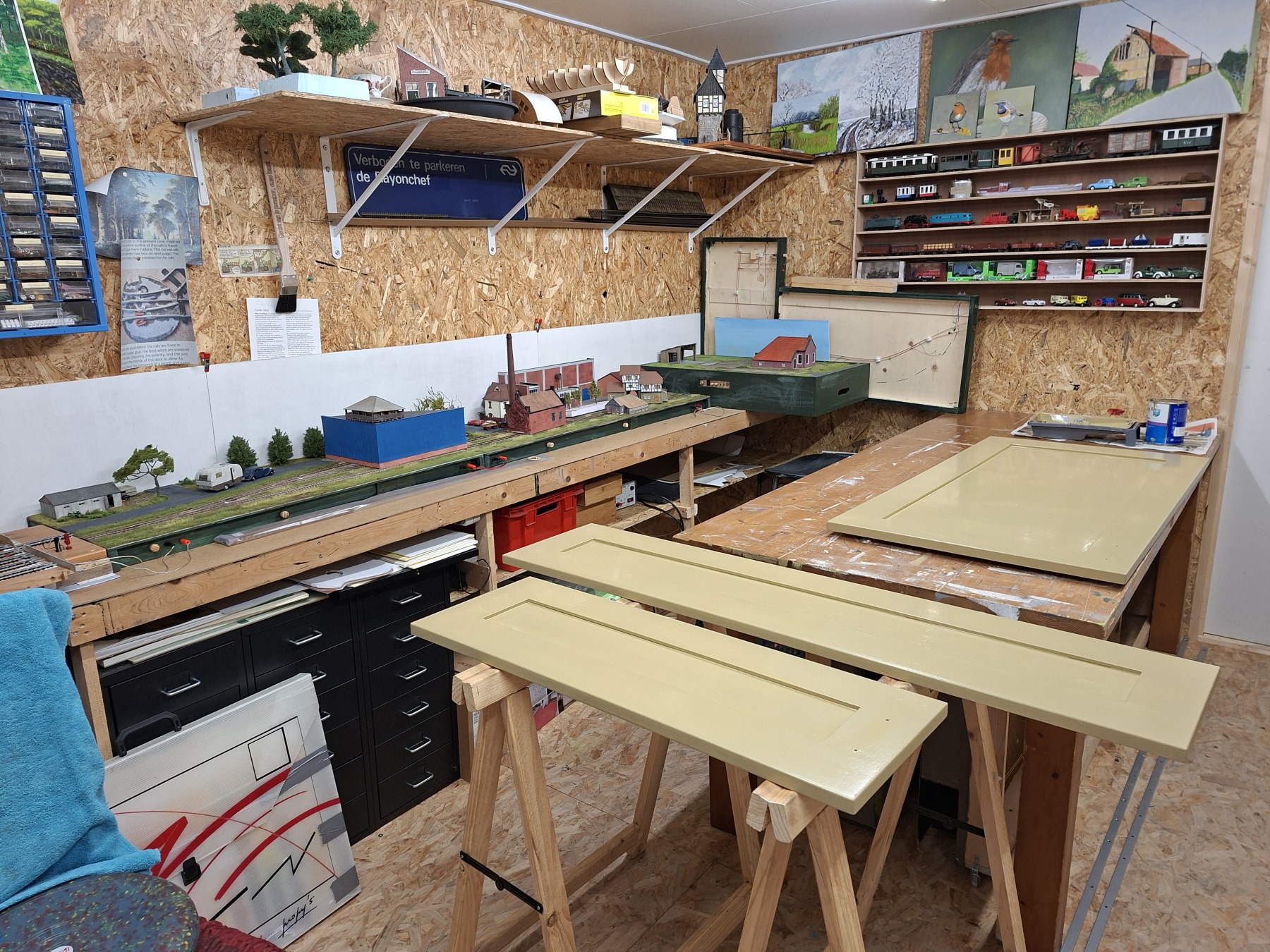

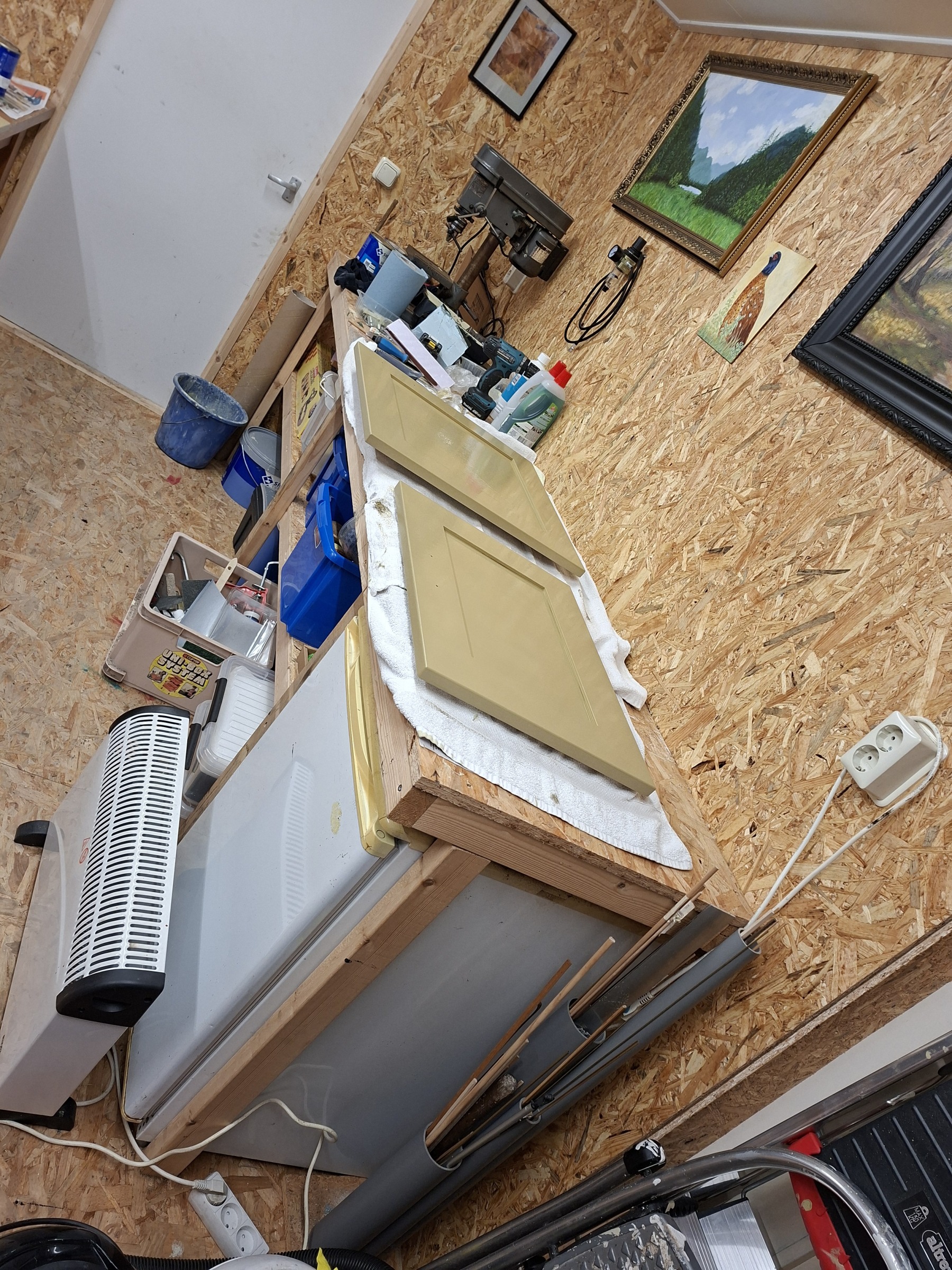

Mijn 'atelier' is tijdelijk werkplaats voor schilderwerkzaamheden. Nu even niet voor schilderijen maar voor keukenkastdeurtjes. Even de keuken renoveren, dan kan ik weer met de treintjes spelen.

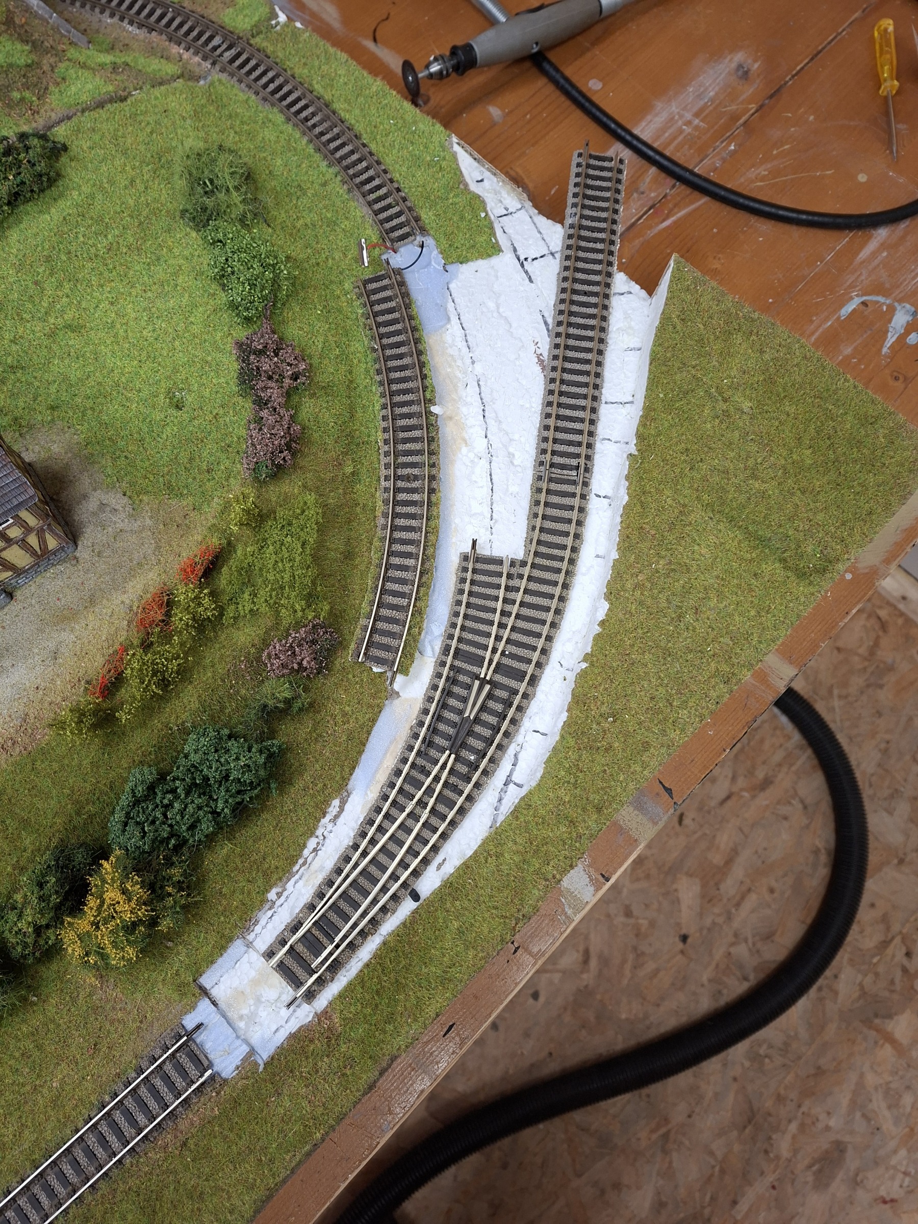

Maar hier gaat het over H0-normaalspoor. Er is niets leukers dan de Dremel in je baan te zetten. De bedoeling is om een keerlus te maken zodat ik met de neus vooruit Meedhuizen weer kan bereiken. Vandaag een begin gemaakt.

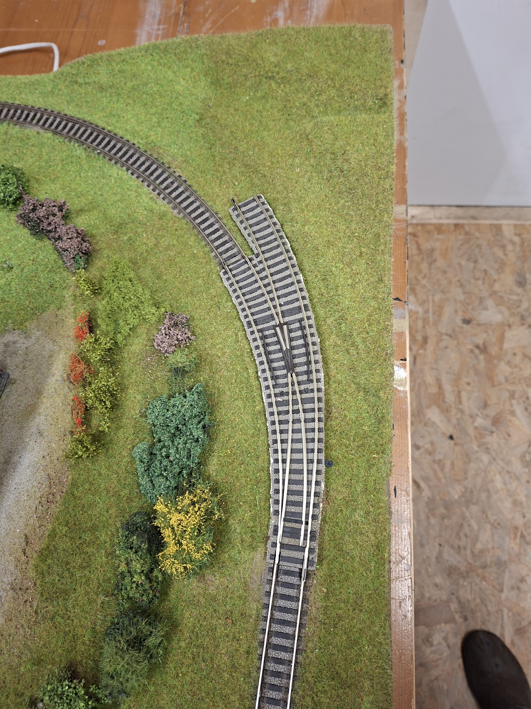

Dan komt de keerlus:
Ik lees dat 'de treinen korter moeten zijn dan de geïsoleerde keerlussectie'. Dat is dan toch alleen zo voor de locomotief of treinstel? Het maakt toch niet uit of er wagons cq rijtuigen buiten de keerlussectie staan?
Of zie ik dat verkeerd?

Albert,
Als de wagons verlichting hebben of de wielstellen zijn onderling elektrisch verbonden krijg je kortsluiting tussen het omgepoolde deel en het deel van waar je bent aan komen rijden.

Hier had ik dan even niet aan gedacht..:
(uit de encyclopedie) De reden hiervoor is dat de achterste rijtuigen/goederenwagens, bij een te lange trein (of een te korte omschakelsectie),
met de wielen over de rail-isolaties rijden en daar heel kort kontakt maken. Dat (heel korte) moment is genoeg om een detectie door de keerlus-elektronica te veroorzaken.
Het inmiddels omgepoolde gedeelte van de keerlus wordt daardoor opnieuw omgepoold. En dan is er, zodra de trein/treinstel met zijn voorzijde het omgepoolde gedeelte verlaat, toch weer een kortsluiting!
Maar nu bedenk ik me dat ik niet de extra verbinding moet isoleren (70 cm) maar heel Fleischmania Nostalgia. (duh...) Dan speelt treinlengte geen rol meer.
