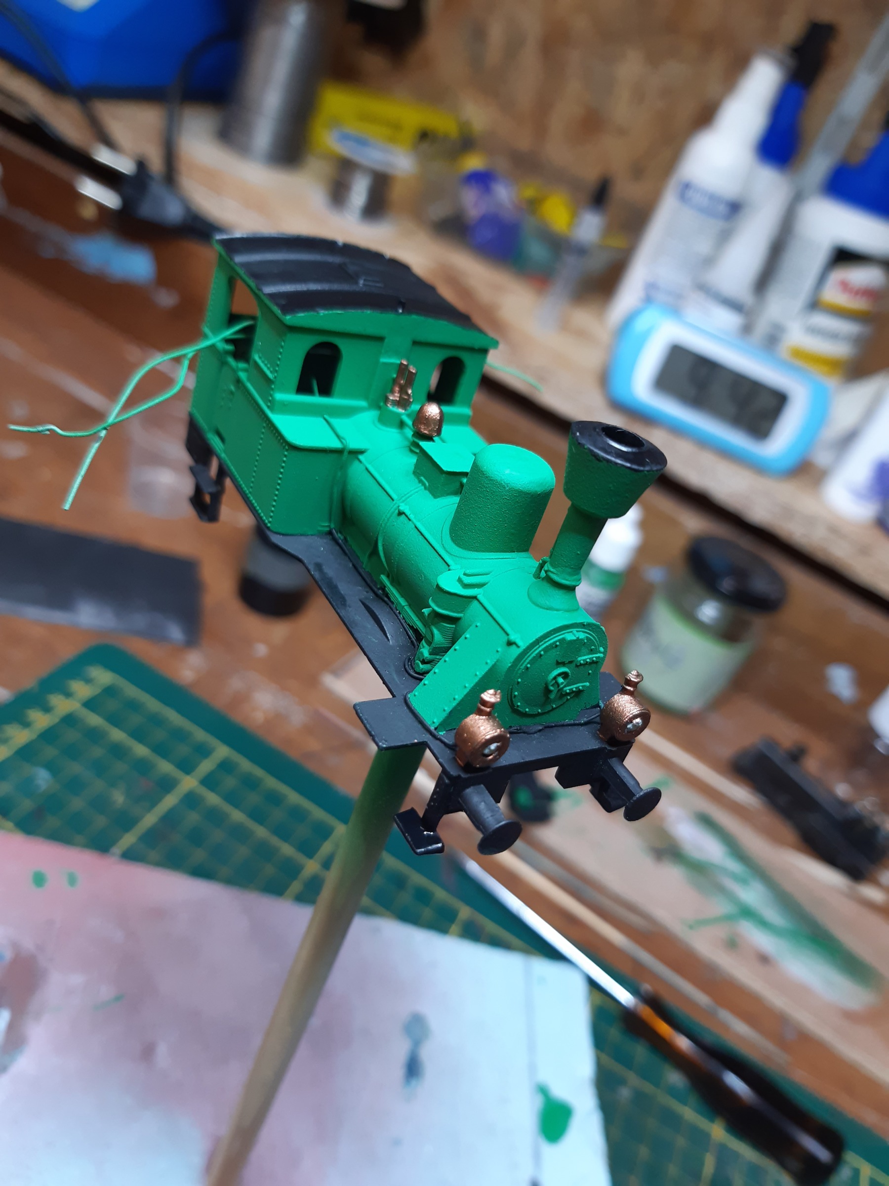

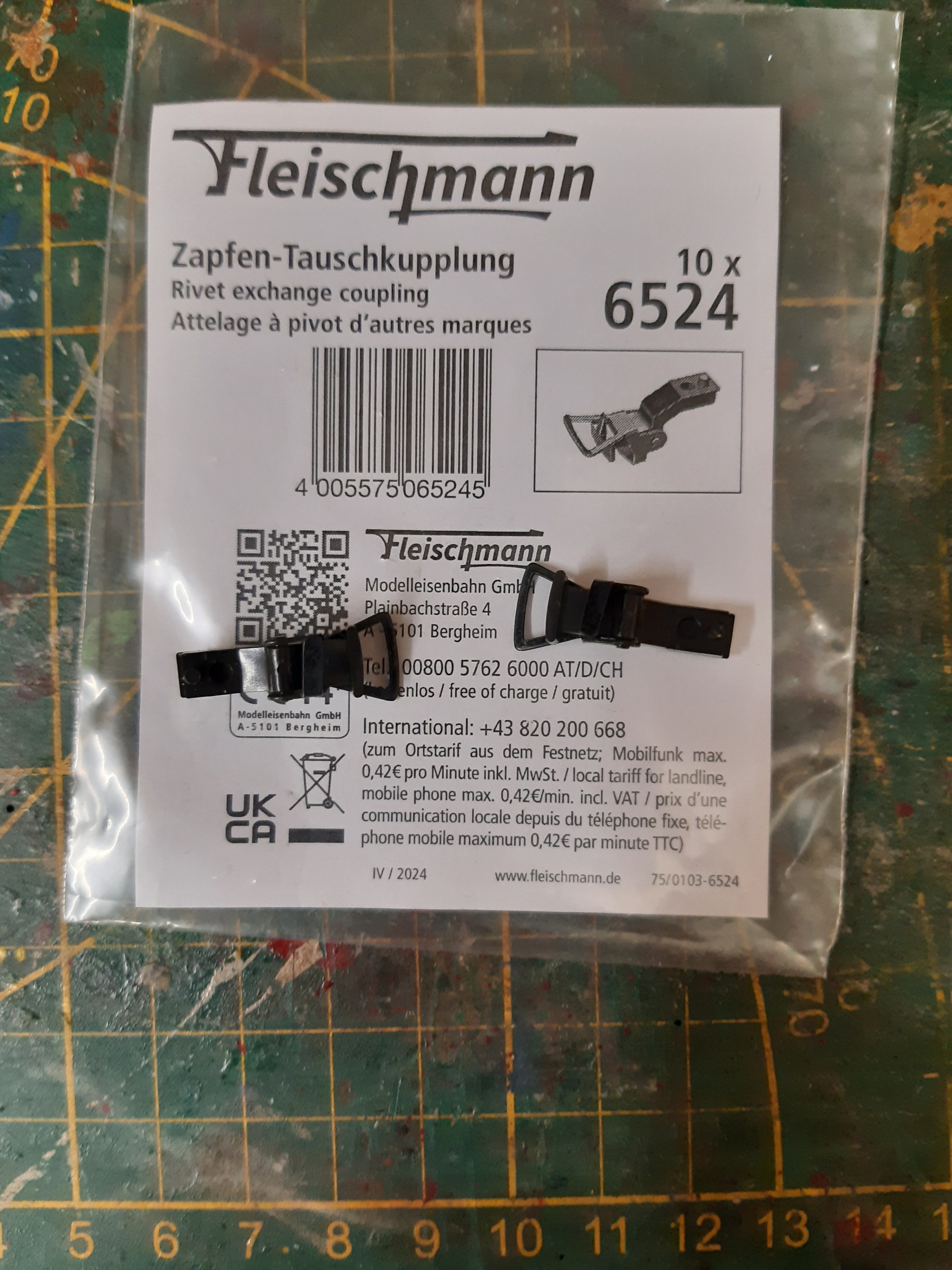

Ik had deze koppelingen besteld. En ook gemonteerd. En er vanmorgen weer afgehaald. Ik vind ze erg lelijk staan op de Anna. Dus ik ga ze niet gebruiken. Ik ga de bufferbalken dichtmaken met een stukje styreen en een ijzerdraadje er in als haak.

Tja, modelkoppelingen zijn niet altijd fraai te noemen. Ik heb een tijd op mijn Roco 1100 door Roco geleverde haakkoppelingen gehad. Die dingen waren nog 2x groter (leek wel) dan de standaard FLM haakkoppelingen......
Aan de andere kant, het is ook wel weer praktisch als je standaardiseert. Ik ben daarom over naar de FLM profi koppeling (klein, kort en niet al te lelijk naar mijn idee). Kan je voldoende uit met je eigen haak koppeling?

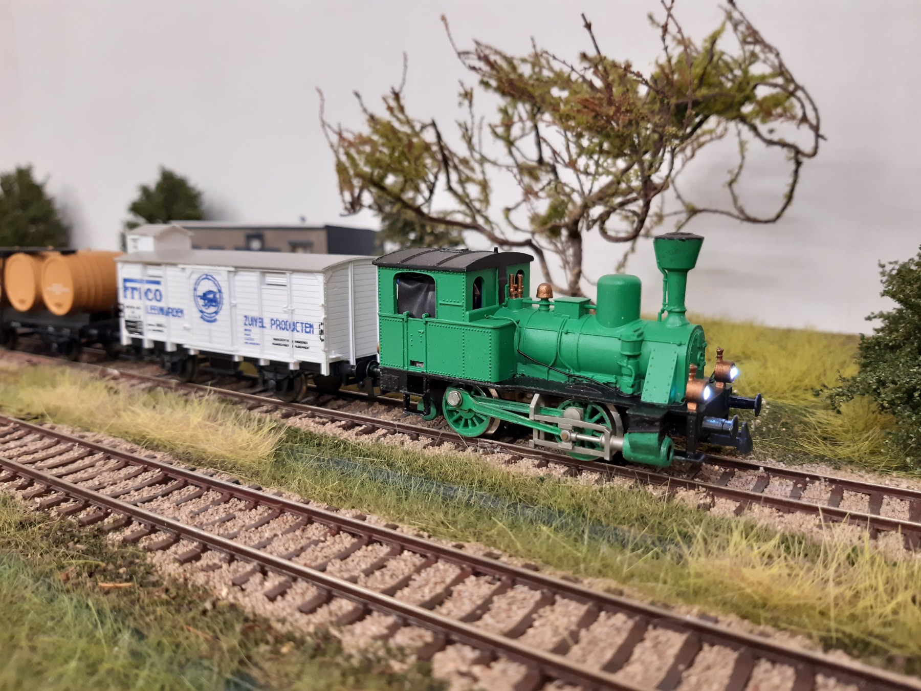

Zo gaat het er ongeveer uitzien.
De Anna zal hoofdzakelijk ingezet worden in de rangeerdienst op Meedhuizen. En af en toe een rijtuigje uit tijdperk 1 een rondje op Fleischmania Nostalgia. Ik verwacht geen problemen. Eventueel heb ik wel een paar Fleischmann Profi koppelingen liggen. Die vind ik ook mooier dan de Roco beugels maar net wat je zegt, liever allemaal hetzelfde. Verder zit er af en toe een hikje in mijn spoor en daar springt een Fl Profi net steeds los. (De beugels passen beter bij mijn soms niet zo heel sublieme infrastructuur.......

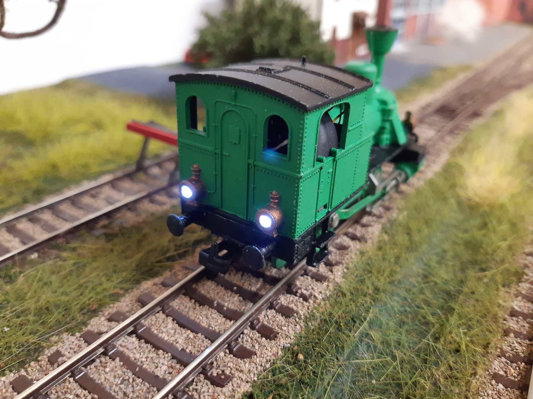

Toch doet mijn Groene Anna raar. Hij gaat soms zomaar wat langzamer, of stopt zelfs, om na een paar seconden vanzelf weer te gaan rijden. En soms gaan de lichten vanzelf aan..... en ook weer uit. Het is een Train-O-Matic Lokomander II micro die al maar dan eens is gereset en die al eens een opdonder heeft gehad bij een eerdere inbouwpoging. Kan het aan daar aan liggen? Of trekt de Anna teveel stroom?

Een hele grote motor zit er in een ANNA ook niet. Probeer eens een tijd zonder de lichten te rijden. Misschien trekken die net te veel stroom en gaat de decoder in overload of zo.
Ik heb er een Esu micro inzitten, zonder licht, en dat werkt prima.
