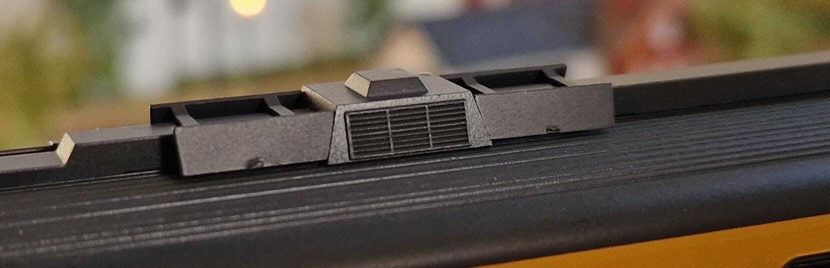

Vraagje (kan t hier niet vinden) zijn er hier meer mensen die braampjes hebben op het klimaat deel op t dak.

Ja, mijn wadloper 3119 heeft dit ook fors, aan beide kanten en helaas ook een (gelukkig minder zichtbare) braam op 1 van de baanruimers.

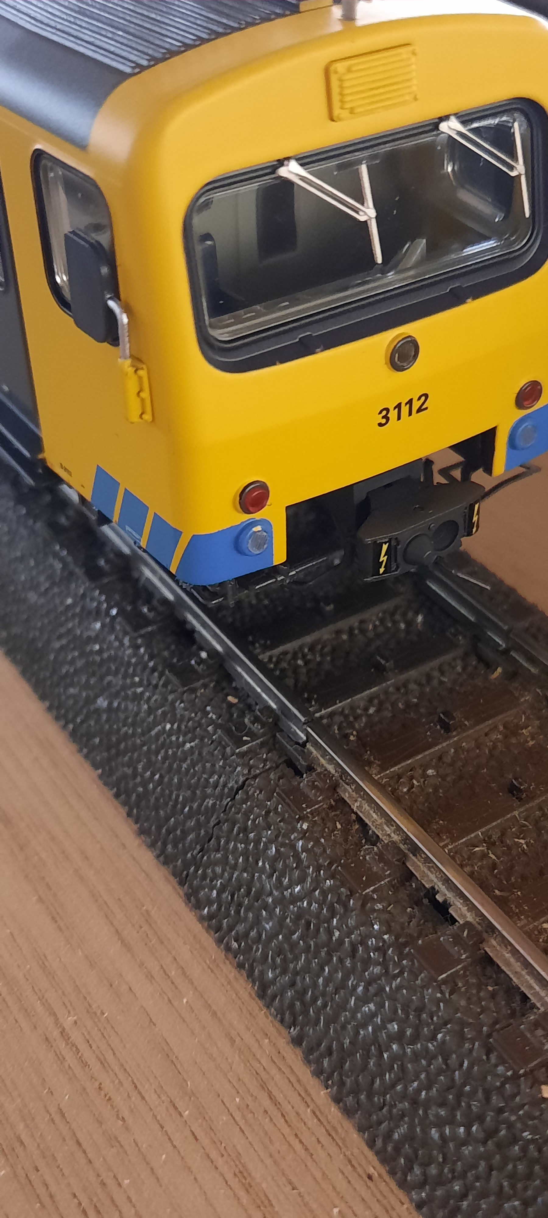

Beste Forumleden,
Ook hier kwam vandaag dan eindelijk de DH1 binnen betreft de AC versie en dan met stelnummer 3112. Mijn eerste indruk was een mooi detailvol model. Maar het positieve werd al gauw minder toen ik het model wat beter ging bekijken met name het spuitwerk is erg slecht op mijn model opzich kan ik daar ergens wel mee leven maar gezien het model vol lof gepresenteerd werd en ook in combinatie met de aankoopprijs vind ik dit toch wel zeer jammer. Vervolgens het model op de baan gezet om te testen, het aanmelden verliep dramatisch na vele pogingen melden hij zich toch aan via MFX. Vervolgens wou ik er een stukje mee rijden en toen kwamen toch wel de meeste problemen in beeld. Zo zat de sleper niet goed waardoor die op elke wissel ontspoorde , het geluid van de motor was enorm overheersend en was boven de sound te horen, de binnenverlichting knipperde. Na 1 rondje viel het model ineens uit en was er geen beweging of geluid meer te zien/horen. Gepoogd om het model opnieuw aan te melder en wederom geen resultaat. Inmiddels is er een mail gestuurd naar PB models met de vraag hoe nu verder, dus dat wacht ik nog even af.

U heeft reeds een reactie.
De modellen zijn voorzien van een ESU Lokpilot 5, welke zich (normaal gesproken) probleemloos aanmeld op MFX.
Ik vrees dat er inderdaad iets technisch niet inorde is met uw model. Dat gaan we natuurlijk inorde maken voor u.
Het erg slechte spuitwerk dat bekijken we dan ook.
Groeten
PB Models.

Elk model werd toch door jullie zelf na gekeken en getest?
@pb hebben jullie mijn post over de bramen op t dak ook gezien?

Net een reactie gekregen van Chris van PB models, complimenten voor de goede service uiteraard zitten er tussen zo batch van modellen altijd wel wel probleem stellen. En die heb ik dus getroffen vanuit PB models heb ik nu de keuze gekregen of een nieuw model of mijn geld terug. Ik heb gekozen voor een nieuw model  ;D . Dus complimenten aan de Service vanuit PB!

Ja, maar dan nog kunnen we iets missen.
We blijven een team van mensen die 100den Wadlopers door de vingers krijgen.
Elk model rijd bij ons een testronde, daar we de ESU decoders zelf plaatsen.
Het blijft techniek, dat kan defect gaan.
Maar goed, we verlenen service en Marlon is reeds op de hoogte.
Ja, die braampjes heeft elke dakopbouw op elk model.

Zoals ik de foto zie, valt het spuitwerk mij niet tegen.
Mogelijk alleen het bovenste randje van het blauw bij het ene frontsein.
Dat zou ik zelf eenvoudig kunnen oplossen.
