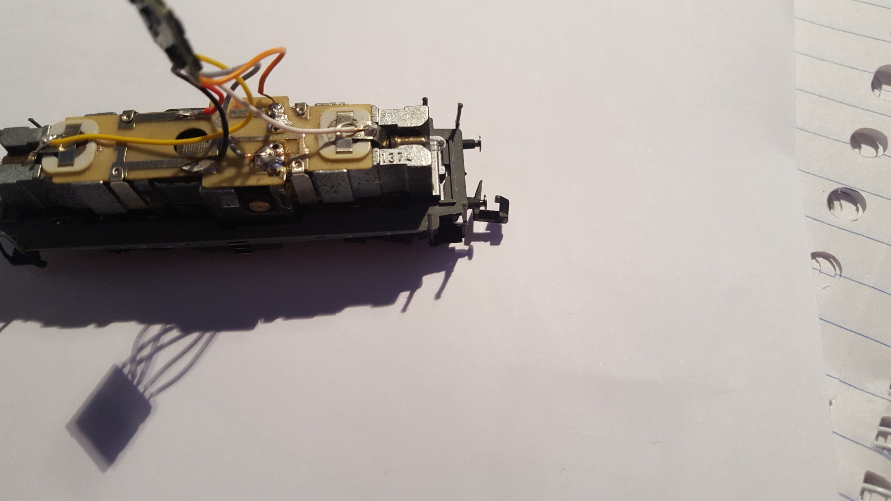

Ik heb een Fleischmann BR212, schaal N, voorzien van een decoder, een Kuehn N045.
Via internet duidelijke foto's gevonden waar onderbrekingen te maken.
Deze gemaakt en gemeten, alles vrij.
Decoder erin met lange draden en alles werkte.
Daarna decoder draden ingekort en alles werkte nog steeds.
Daarna dubbelzijdig plakband aan een zijde van decoder en kap erop.
En de loc rijdt spontaan weg zodra deze op de rails staat, stopt en laat lampen om en om knipperen en rijdt weer weg.
Natuurlijk kap eraf en dubbelzijdig tape eraf maar gedrag blijft.
Is decoder beschadigd?
Ik meet nu ook  tussen de rode en oranje draad een  weerstand, terwijl alles vrij lag.
Ideeën zijn welkom.

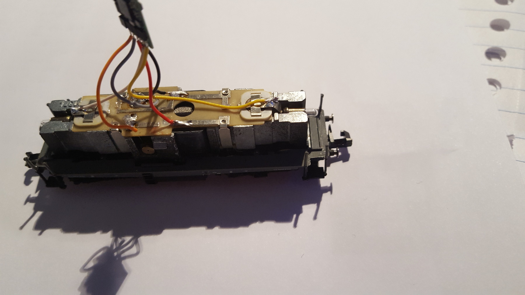

Uitlezen gaat niet met een z21 en Multimause.
Hierbij wat foto's:

« Reactie #8 Gepost op: 17 December 2021, 11:07:47 »
Zitten er aan de onderzijde van de print nog metalen banen?
Verbinding tussen rechtsvoor en motoraansluiting rechts is goed doorgehaald, en ook tussen motoraansluiting en rechtsachter, daardoor lijkt wel de aansluiting rechtsachter geïsoleerd en doet niet meer mee met de stroomafname. Is daar wellicht nog een andere verbinding aanwezig?

« Reactie #9 Gepost op: 17 December 2021, 11:18:50 »
Ik heb niet onder de plaat gekeken, maar meten vooraf gaf geen verbinding.
Door deze opmerking snap ik wel de opmerking op de Duitstalige site over doorverbinden. Dat kan helpen bij de stroomafname. Maar dat is van later zorg.
ik meet nu een kleine weerstand tussen rood en oranje, van 0,05 ohm.
En dat mag volgens mij niet.

Re: Na vastplakken decoder: loc rijdt spontaan weg
« Reactie #11 Gepost op: 17 December 2021, 13:11:58 »
Als ik naar de foto's kijk denk ik te zien, dat je ook de blauwe draad gebruikt hebt.  Klopt dat ?
Terwijl de lampjes aan 1 kant aan het chassis liggen.   Dan mag dat niet.
« Reactie #12 Gepost op: 17 December 2021, 13:35:11 »
Er zijn zes draden te zien dus welke kleur zou dan niet gebruikt zijn?
Sowieso doen, je hebt nu stroomafname van twee wielen aan één kant en met een beetje pech zit daar ook nog een ASB op. Voor zover ik weet is de onderzijde van de printplaat verder leeg.
Krijg je de kap er trouwens wel goed op? Ik heb in deze loc een N025 gebruikt omdat ie dat niet goed ging en deze wat korter is.
« Reactie #13 Gepost op: 17 December 2021, 13:38:24 »
De blauwe draad is de zwarte draad denk ik, zit geen blauw op decoder.
Kap was erg lastig idd, daarom ook het idee dat ik per ongeluk wat op elkaar gedrukt heb.
Dubbelzijdige tape is ook erg dik, dat hielp er ook niet bij.

ikbenik79
  • Berichten: 195
« Reactie #14 Gepost op: 17 December 2021, 14:34:47 »
Hallo
Ben geen N rijder. Maar toch.
Was de loc analoog met wisselende front verlichting. ?
Denk dat de diodes er nog zitten voor de verlichting.
Kijk maar eens bij het rode rondje. Ik zie iets mentaals. Kan zijn dat daar eerst geen contact was en nu wel. Geld voor beide lampjes.
Moet je het clipje weg halen , ronde schijfje er uit en clipje weer  terug plaatsen. Ronde schijfje is een diode.
