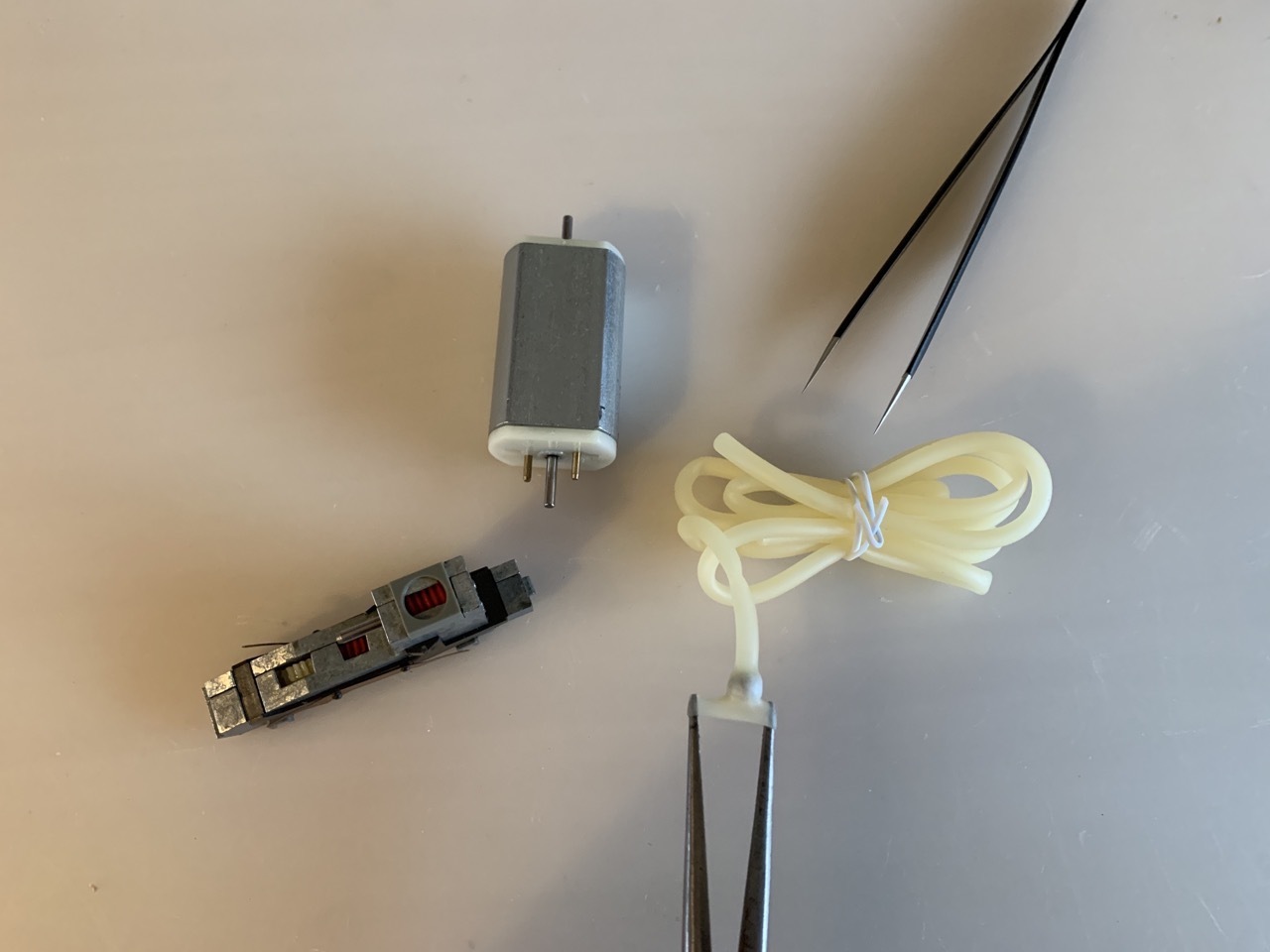

erikkral
Berichten: 348
Re: Roco 1105 hapert en stottert
Reactie #19 Gepost op:
12 December 2021, 12:03:20 »
Dag Erwin,

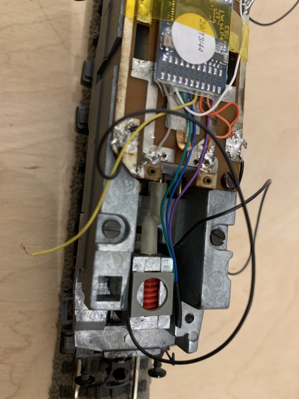

BEdankt voor je adviezen. Ik wil het toch even proberen. Ik was vanochtend al bij de Gamma voordat ik jouw bericht kreeg en heb al ventielslang meegenomen.
Heb er een kogeltje in gewrikt. Tip: gebruik een punttang met lange punt, met een pincet kan je niet genoeg kracht zetten
In het frame:
Het past net. Ik vraag me of hier twee kogeltjes achter elkaar passen, zoals eerder genoemd werd. Misschien werkt het ook wel met een, we zullen zien.

erikkral
Berichten: 348
Reactie #22 Gepost op:
12 December 2021, 13:53:59 »

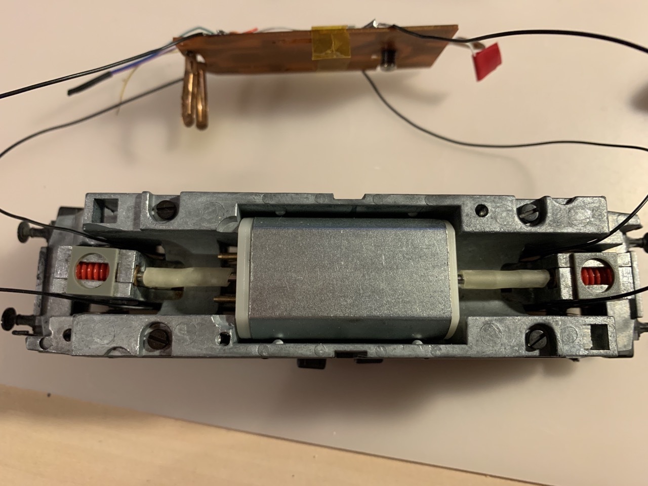

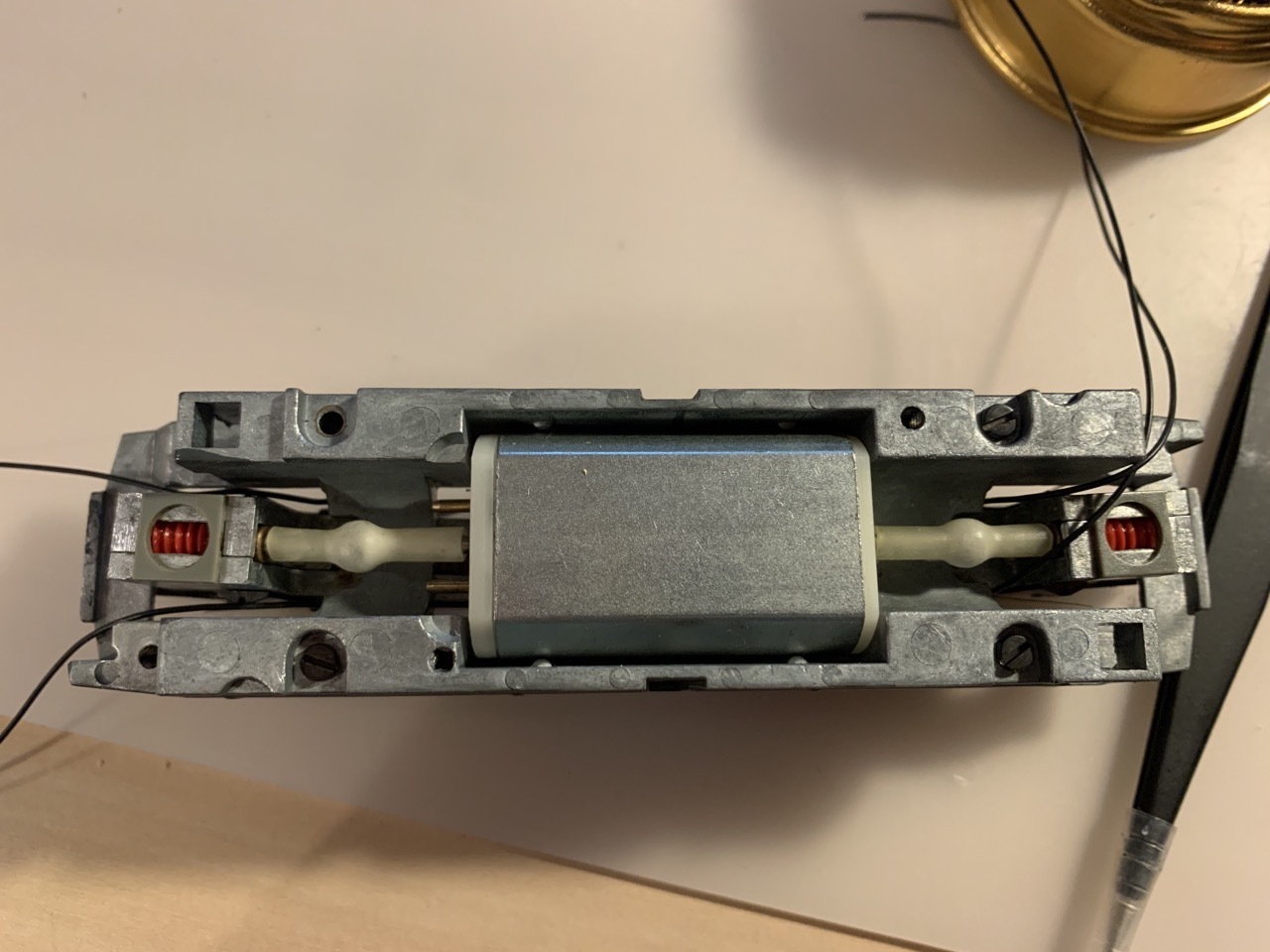

Even prutsen maar de slang zit erop. Een eerste test met een draaistel, aan de trafo.
Zie ook het filmpje wat ik gemaakt heb.

Bij hoog toerental zie ik wel dat kogeltje rondslingeren.
En wat gebeurt er als je het draaistel draait?

Berichten: 2303
Reactie #26 Gepost op:
12 December 2021, 16:40:26 »

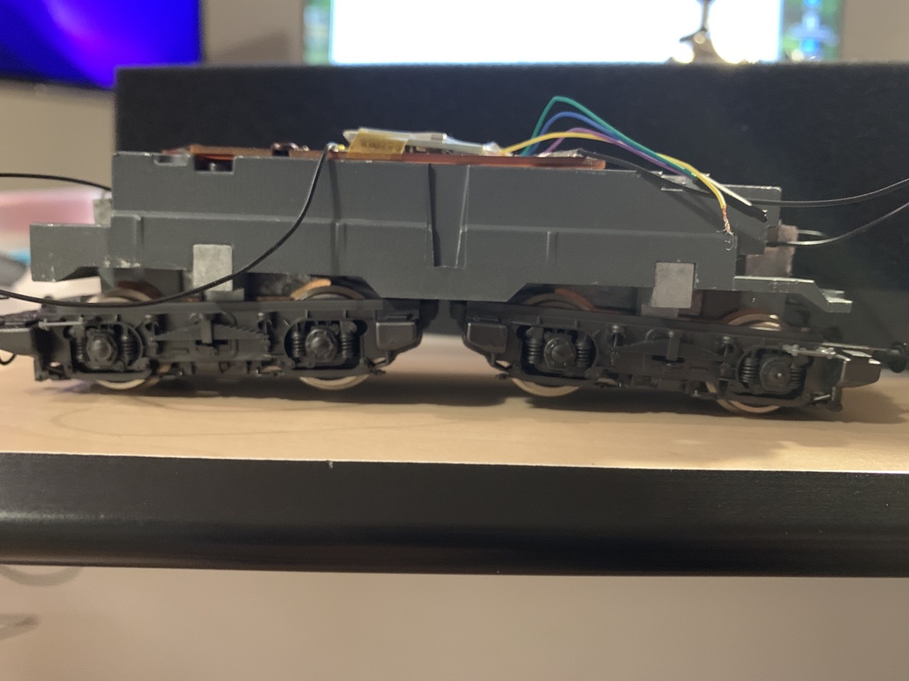

Kan het draaistel nog steeds kantelen met het kogeltje er in? Anders kan het draaistel de rails niet volgen bij hellingen en zo.
Je zou eventueel de worm op de asjes in het draaistel iets kunnen verschuiven om meer of minder ruimte te creëren. Je zou het kogeltje ws niet eens nodig hebben als de asjes zo dicht bij elkaar zitten.
Roco gebruikte overigens in de eerste versies van hun NS 1000 ook een siliconen/rubberen buisje. Dat hebben ze later vervangen door cardans in de nieuwere versies met kortkoppel mechanieken. Waarschijnlijk met een reden
Bij deze 1000 met slang aandrijving kon het draaistel ook niet lekker kantelen en hadden de middelste 2 assen moeite om de voetjes op de vloer (wielen op de rails) te houden. Een cardan heeft betere axiale speling om deze bewegingen op te vangen.
Robert (die de oudere Roco 1100en buiten dienst heeft gesteld en alleen de nieuwere 1145 met neus en 1101 in het 'echte' turkoois nog gebruikt)

erikkral
Berichten: 348
Reactie #29 Gepost op:
12 December 2021, 21:02:26 »
Update van mijn kant.
Een ervaring en teleurstelling rijker.
Met de kogeltjes ertussen ging het niet lukken:
De draaistellen komen scheef te staan. De binnenste wielen hangen in de lucht.

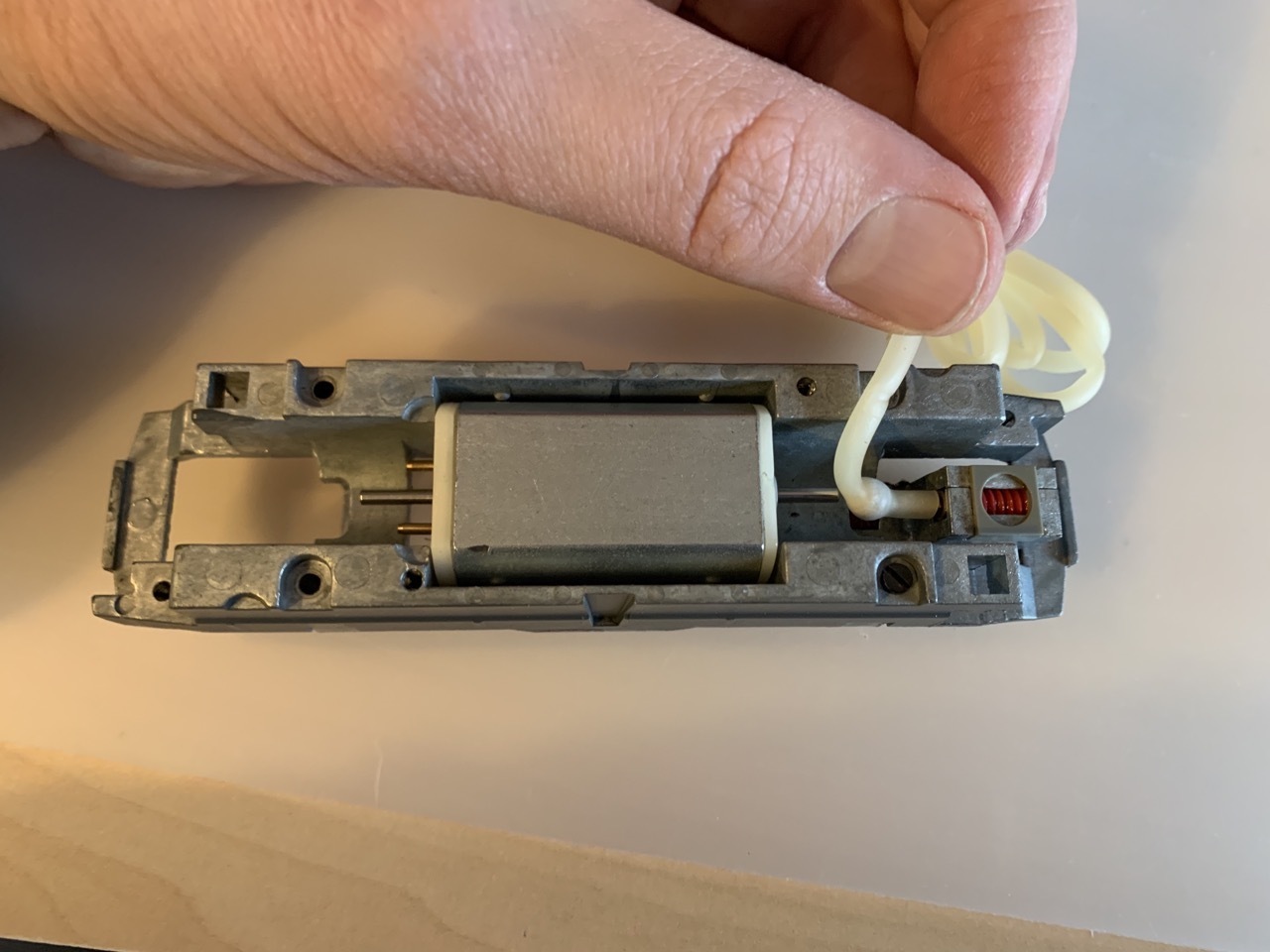

De de slang en de kogel ertussenuit en plat op de tafel gezet. Er is inderdaad erg weinig ruimte tussen aandrijving en motor. Iets met een kogeltje past er nooit tussen:
Dus dan maar zonder kogel:

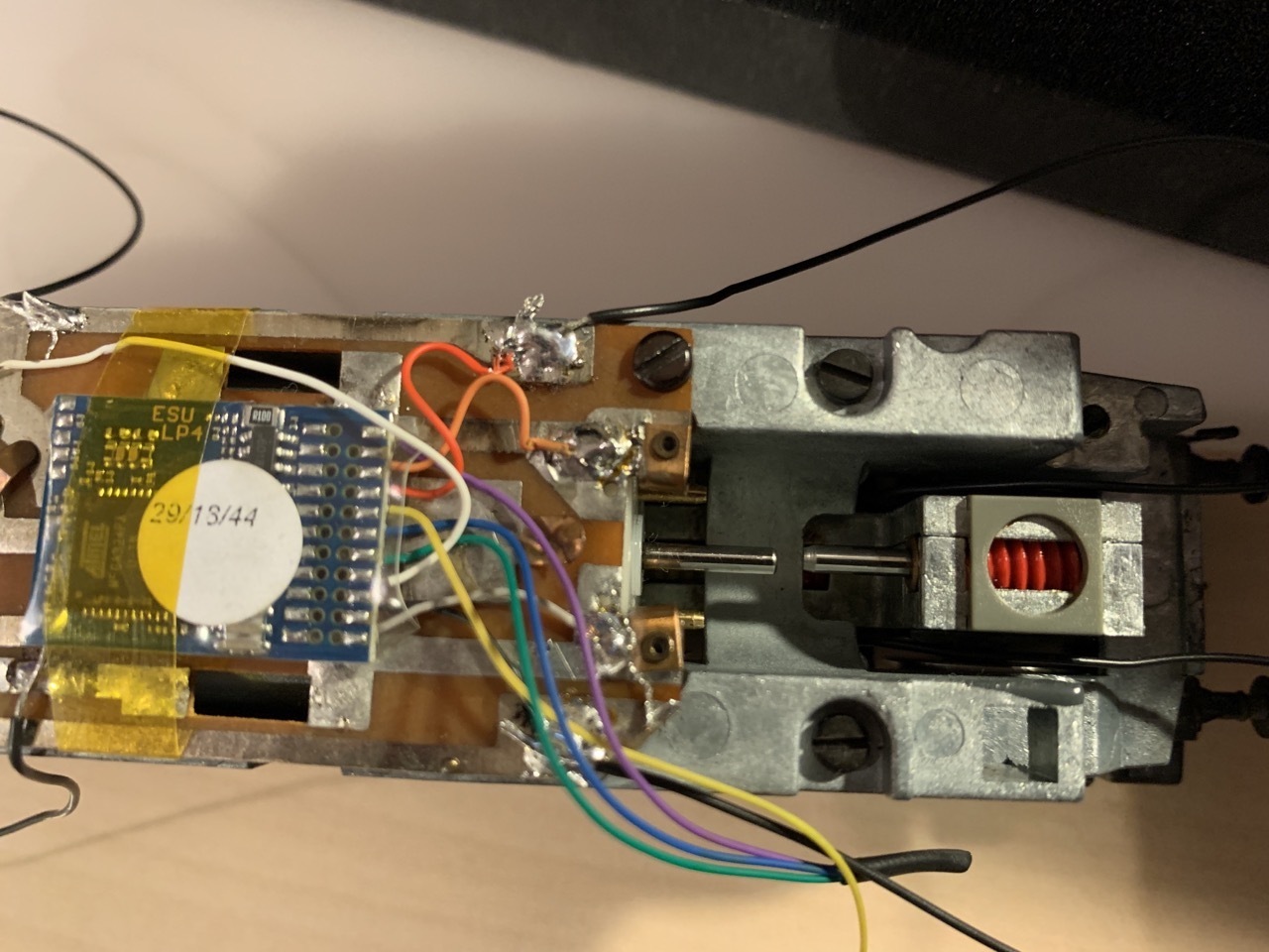

En wat anderen voorspelden blijkt uit te komen: De slang draait zichzelf op, en dan staat ie niet eens in een bocht op de rails:
Ik denk niet dat ik op de slangetjestour verder ga.
