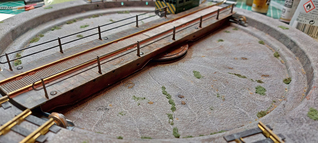

Kerst is toch zo'n binnenzit dag, mooie gelegenheid om te beginnen met het weatheren van de draaischijf. Eerst een deel uit elkaar geschroefd, het huisje verwijderd en dan begonnen met de grondplaat een betonkleur te geven. Daarna lichtere en donkerder kleuren aangebracht en de scheuren in het beton getekend. Een wash er overheen en langs de randen wat oplichten en een begin gemaakt met vuilophoping in de randen van de bodem van de schijf.
Het beton wordt nog verder aangepakt, er komt nog mosachtig groen, kleine grasjes en zanderige plekken op de bodemplaat. Nu moet eerst deze basis drogen.
Ondertussen heb ik ook de houten loopbrug en spoorgedeelte eraf gehaald, middengedeelte tussen de rails komt een metaalachtige plaat tussen. De rails roest op aanbrengen en de zijkanten (loopgedeelte) krijgen een verweerde houtlook. En ik wil een trappetje maken vanaf de loopbrug naar beneden, de betonnen trog in. Maar dat staat voor 2e kerstdag op het programma.
Groet Jan
« Laatst bewerkt op: 25 December 2021, 22:58:00 door Jan D »

Weer een stukje verder met het weatheren van de draaischijf. De brug is grotendeels af, het hout van de omloop is verweerd, de ruimte tussen de rails aangepakt en de rails roest aangebracht. Ook de betonplaat waar de brug in draait is stevig aangepakt, van bruin betonkleurig geworden, met een sponsje lichtere kleurcontrasten aangebracht, daarna breuklijnen getekend met aquarel potloden (zwart en witgrijze lijn naast elkaar om te proberen diepte effect te krijgen), vervuiling met echt zand langs de randen en op plekken op de bodem. Daar komt nog wat onkruidachtig materiaal in. Begint er wat op te lijken na drie avonden werk.
Groet Jan

En Jan de tuinman is ook met zijn werk begonnen, een beetje groen op de draaischijf in kieren, spleten, langs randen en op beschadigingen van het beton. Tevens onderrand brug bijgewerkt. Nu moet het huisje nog aangepakt worden, maar dat is een klusje voor volgend jaar. Morgen wachten eerst de oliebollen  :D

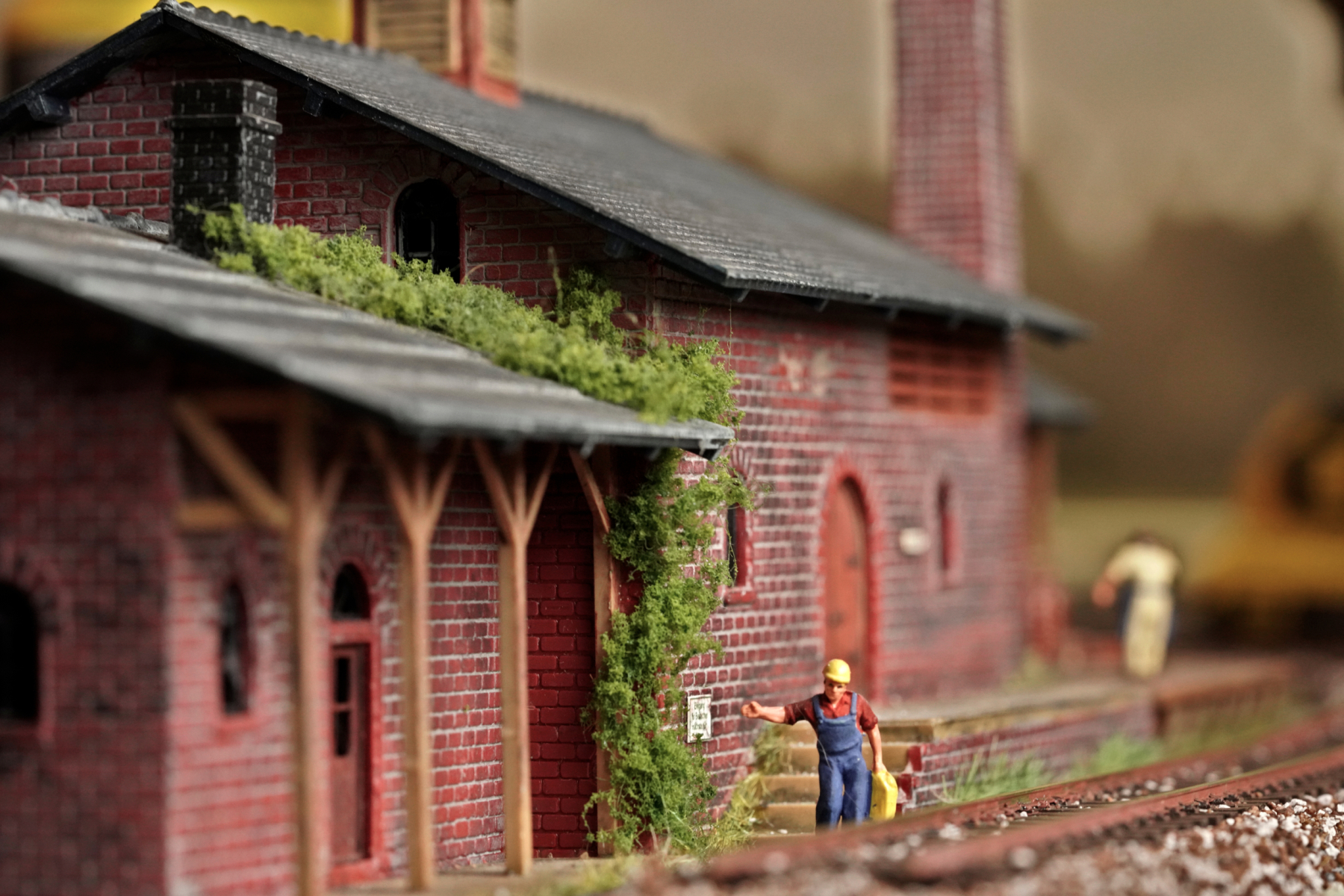

Dit gebouw heeft voor mij nostalgische waarde. Ik heb deze dik 40 jaar geleden van mijn reeds lang geleden overleden ome Jan gekregen toen ik een jochie van een jaar of 12 was en heb deze toen samen met hem in elkaar gezet. Al die jaren superzuinig op geweest. Een dikke tien jaar geleden heb ik het gebouw een eerste keer aan een zijde geweatherd en op mijn oude baan gebruikt. Nu komt hij uiteraard als eerste gebouw weer terug op Helmerstadt 2.0, maar er gaat nu ook een tweede weathering overheen. Ik heb ondertussen aardig bijgeleerd de laatste jaren, en zeker sinds ik een jochie van 12 was. Had graag gezien dat mijn oom het nog had mee gemaakt, maar helaas, zo is het leven nu eenmaal. Weet zeker dat hij het mooi had gevonden. Hier de eerste plaatjes van mijn stuk nostalgie.
Groet Jan

De eerste aanpassing aan de fabriek van mijn oom is achter de rug. Een forse weathering met verfwerk, washes en dry-brushen. Daarna de fabriek op zijn plek vastgezet en begonnen met de scenery. Heerlijk dat groen aanbrengen, daar begint een modelbaan van te leven. De plaatjes, want dat wil iedereen toch altijd zien  ;D Volgende stap is het vullen van de laadperrons met goederen. Weer enkele dagen schilder en knutselwerk. Heerlijk
