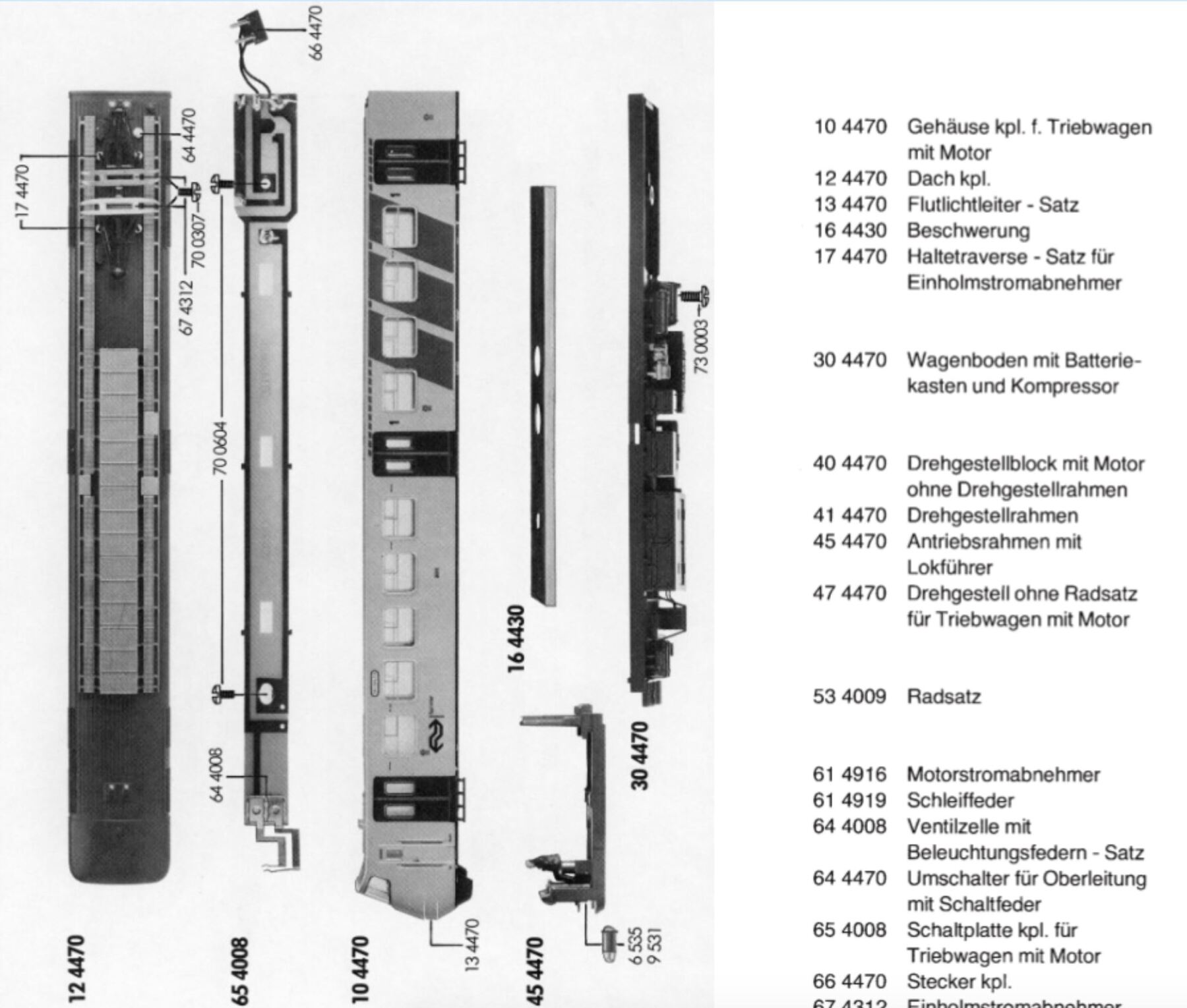

Nou, ik heb net toch wat tijd kunnen vrijmaken om het e.e.a. te proberen.
Ik had nog een oude ROCO ICE liggen die ook digitaal was, ik denk vanuit de fabriek want deze had een stekker. Nu heb ik de TAMS decoder via de stekker ingeprikt op de ICE. Deze doet het nu wel maar wel beduidend slechter dan voorheen. Lijkt wel alsof alles veel slomer reageert dan eerst.
Ik heb de decoder uit de ICE aangesloten op de Lima en warempel...hij doet het! Het lijkt dus inderdaad te liggen aan de slechte TAMS decoder. Ik zal dus gaan investeren in een kwaliteit decoder voor de komende ombouw projecten!
Daarnaast heb ik nog even naar de Sprinter gekeken. Ik kan nergens een schroefje / condensator ontdekken waar ik de spanning mee kan omzetten van bovenleiding naar wielen. De printplaat boven heeft twee schroefjes maar die zijn enkel voor het vastzetten van die plaat. Ik heb zojuist direct stroom op de + en - pool van de motor gezet en daarmee draait die als een zonnetje. Het probleem lijkt dus ergens te zitten in de bekabeling tussen de wielen en motor maar alles ziet er strak gesoldeerd uit op het oog.
Martijn
  • Berichten: 5190
  • Vinnie the who?
    • Arlbergbahn...?
Re: Voorstellen en wat hulp gezocht
« Reactie #23 Gepost op: 19 November 2021, 17:12:22 »
Blijkbaar zit de rail-bovenleiding schakelaar onder het dak; deze maakt alleen contact als het dak gemonteerd zit. Dus als hij op bovenleiding staat, doet tie niets, en met het dak eraf, helemaal niets... ;D
Zie onder uit een eerdere post op dit forum: schakelaar zit bij 64 4470.
« Laatst bewerkt op: 19 November 2021, 17:15:20 door Benelux795 »
De groeten! Vincent

« Reactie #24 Gepost op: 19 November 2021, 17:24:57 »
Allereerst: welkom!
Bij de Sprinter gok ik op het schakelaartje dat tussen stroomafname via de bovenleiding en rails of rails alleen schakelt. Is vermomd als een isolator, maar heeft een inkeping voor een kleine, platte schroevendraaier. Je vind het bij de stroomafnemers in de buurt. Ik weet zo uit m'n hoofd even niet meer hoe die moet staan.
Lima staat niet bekend om z'n geweldige stroomafname, dus dat zou een ding kunnen zijn waarom die andere lok niet wil, maar ik ken Tams-decoders niet en kan er dus ook niets zinnigs over zeggen.
Heren, beide bedankt! Dit was inderdaad het probleem! Microschroefje omgedraaid en de Sprinter is tot leven gekomen!  ;D ;D Hier was ik dus nooit zelf achtergekomen, dat schroefje is echt ini mini!
Martijn
