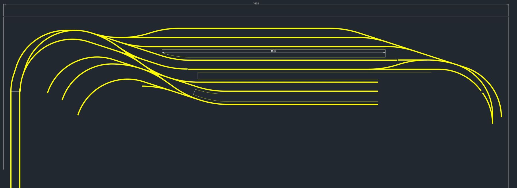

Een uitdaging...  (y) Heb de hele Profi-gleis geometrie niet beschikbaar in Acad, maar met de geschaalde afmetingen van (boog)wissels bij dezen een eerste poging van mijn kant:
Edit: lossporen etc niet uitgewerkt, maar lijkt mij te doen. Zsjoske heeft wel een punt: veel meer dan 4 rijtuigen 1:87 wordt het zo niet... Effe doorpuzzelen.
Dank! Dat ziet er fantastisch uit. Inderdaad, 4 rijtuigen. Geen probleem. Ik ben al lang blij dat ik deze ruimte beschikbaar heb.
Ik ga voornamelijk met elektrische treinstellen rijden. En voor het goederenvervoer maakt het niet uit of die wagons wel of niet naast het perron staan.

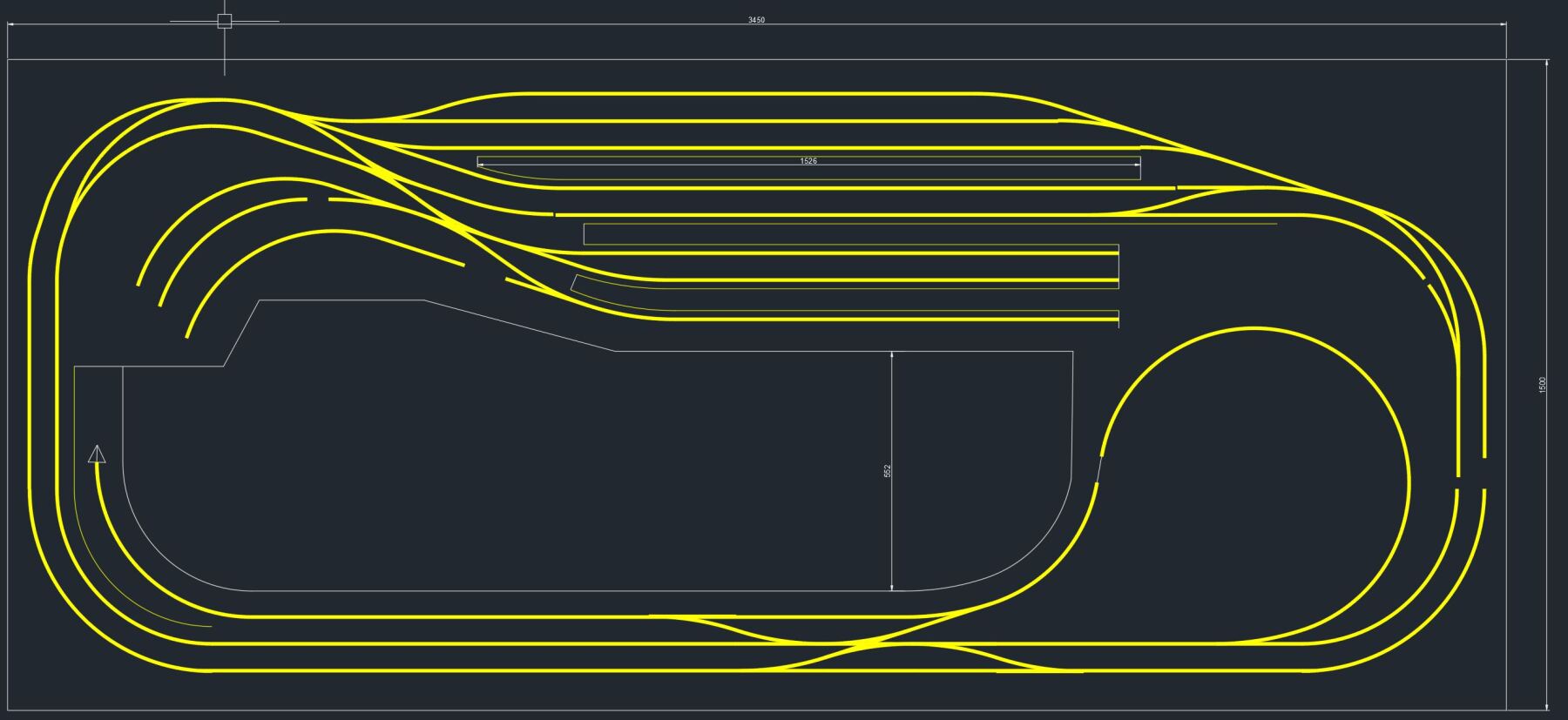

Ben eigenlijk wel benieuwd hoe je de rest gaat inrichten? Fiddle yard, klimspiraal naar schaduwstation..? Als je de eerste wissels voor de bocht kan leggen, zou je nog wat lengte kunnen winnen...  (y)

Het sporenplan van Vincent ziet er al beter uit, moet wel nog een beetje gestreken worden  :P bij het 3weg wissel links boven, maar ik mis het vervolg links en rechts van de baan.
Ga er vanuit dat je niet rondrijdt, wordt dus een helix links en rechts, daar heb je min. 1x1 m. voor nodig
of je wilt met tandradloks gaan rijden. ;D  Je geeft aan daar maar 1.5 m. te hebben, klein optelsommetje geeft dat je dan max. 50 cm. over hebt om buiten de helix je bogen te leggen, dat wordt in dit geval krap zeer zeker aan de linker zijde waar nog los/opstelsporen gepland zijn. ook nog in een bocht  :( geen koppelen mogelijk  :-[)

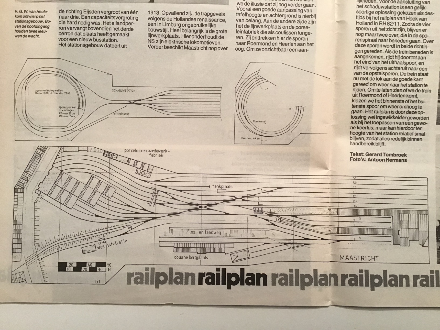

...Waarom bouw geen Maastricht als kopstation. Prototype Freelancing. Zo HAD t KUNNEN zijn. Als jij t voor t zeggen had gehad bij de aanleg. Er hoeft maar een iemand blij van te worden en dat ben..... JIJ. ...
Dat was ook het idee van het baanplan uit Railhobby:

En over dat baanplan uit Railhobby: daar zet je ook maar 4 ICR's langs het perron, maar heb je wel 400 (kruis)wissels... $$$
Da's mijns inziens meer een diorama dan een baan, maar smaken verschillen.

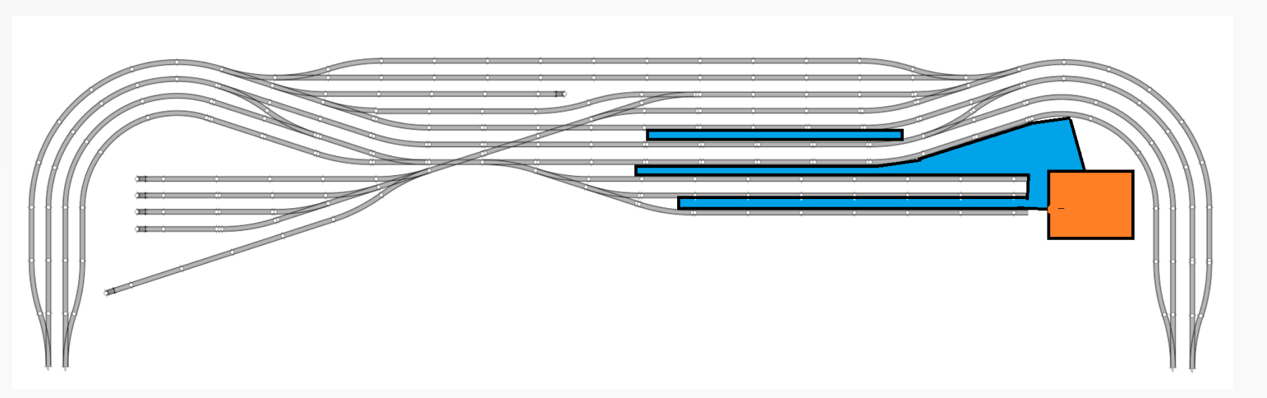

Leuk topic wat toch veel los maakt ;D. Ik lees het dat het de bedoeling is om aan de hand van het Maastrichtse plan, toch een leuke modelspoorweg te maken.
Het plan van Benelux795 lijkt mij haalbaar en bevat aardig wat kenmerken van Maastricht. Even een gedachte, als je het station onder een (kleine) hoek plaatst, van links boven naar rechts midden. Dan kan je mogelijk de perronsporen verlengen en het stationsgebouw gebruiken om de overgang naar bv een spiraal te maskeren?
