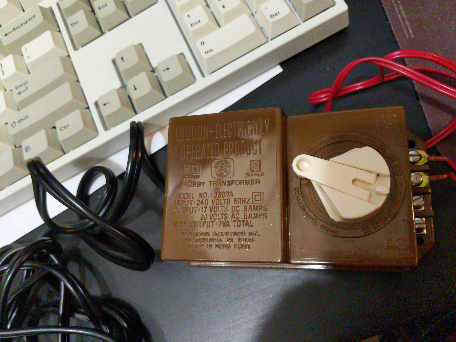

08 November 2021, 05:19:26 »
Ik woon in Canada en hier, net als in buurland de Verenigde Staten komt electriciteit met 110V op 60Hz uit het stopcontact. Een poosje geleden heb ik wat treinen, rails en een transformator van Bachmann gekocht op Ebay. Nu is die transformator een tikje vreemd. Deze heeft namelijk een Amerikaanse stekker, maar op de transformator staat dat de ingangsspanning 240V 50HZ is. Op de foto op de doos staat op de transformator wel 110V 60Hz.
Is er een land dat de Amerikaanse stekkers gebruikt, maar wel 220V of 230V doet? Of is dit wellicht een maximale ingangsspanning?
En maakt het voor de transformator danwel mijn treinen uit of de frequentie 50Hz of 60Hz is?

Staat wel meer opmerkelijke op. De genoemde maximale output van 7VA is lager dan de genoemde maximale output van iedere uitgang. De AC uitgang zou 20 volt bij maximaal 0,5 A zijn ofwel 10 VA.
50 of 60 herz maakt voor een rechtoe-rechtaan trafo praktisch weinig uit. Steek gewoon de stekker in het stopcontact en meet de uitgangsspanning. Als die de helft is van de opgegeven spanning, dan is de trafo inderdaad voor 220 volt bedoeld.

240V 50Hz geeft aan dat deze trafo waarschijnlijk voor de Britse markt is gemaakt.
De frequentie maakt wel iets uit. Een trafo voor 50Hz kun je probleemloos op 60Hz gebruiken. Andersom kan een probleem zijn. Op een lagere frequentie trekt een trafo meer nullaststroom waardoor die warmer wordt.

08 November 2021, 11:16:10 »
Het is wel meer dan een trafo, er komt ook 17 V gelijkspanning uit.
Gemaakt in Hong Kong, daar hebben ze 220 V AC/50 Hz (met Engelse stekkers).
Kun je hem open maken om te zien of er een thermoschakelaar in zit?
De behuizing is zo te zien van bakeliet, dus daar kan geen spanning op komen te staan. Ik zou hem gewoon gebruiken.

Ik denk dat de behuizing van plastic is. Er staat een symbool op voor dubbel geïsoleerd.
Misschien kan Niekleair laten zien of er nog iets op de onderkant staat.

Als je googled op 'Bachmann 6607A' vind je wel meer. Blijkbaar is de 6607_ voor 110 V en de 'A' versie voor 240 V.

10 November 2021, 05:34:25 »
Wat ik zelf heb kunnen vinden is dat dit een transformator uit de jaren 70 is. Het zou inderaad kunnen dat deze transformator voor de Chinese markt bedoeld is. De treinen & trafo heb op E-bay gekocht, maar de verkoper komt uit de omgeving waar ik woon. (Vancouver, Canada) En heel vreemd is het niet als hier spullen verkocht worden die in eerste instantie voor de Chinese/Aziatische markt bestemd zijn. Voor zover ik meegekregen heb van lokale (lees noord-amerikaanse) modelspoorders is bachmann niet het beste spul wat te krijgen, maar echt slecht is het ook niet.
Maar ik zat er inderdaad al aan te denken om de trafo in het stopcontact te steken en even door te meten, puur voor de nieuwsgierigheid. Voor gebruik met mijn treintjes ga ik op zoek naar wat degelijker spul.
De onderkant is 'kaal', daar is verder geen markering o.i.d. aanwezig.
