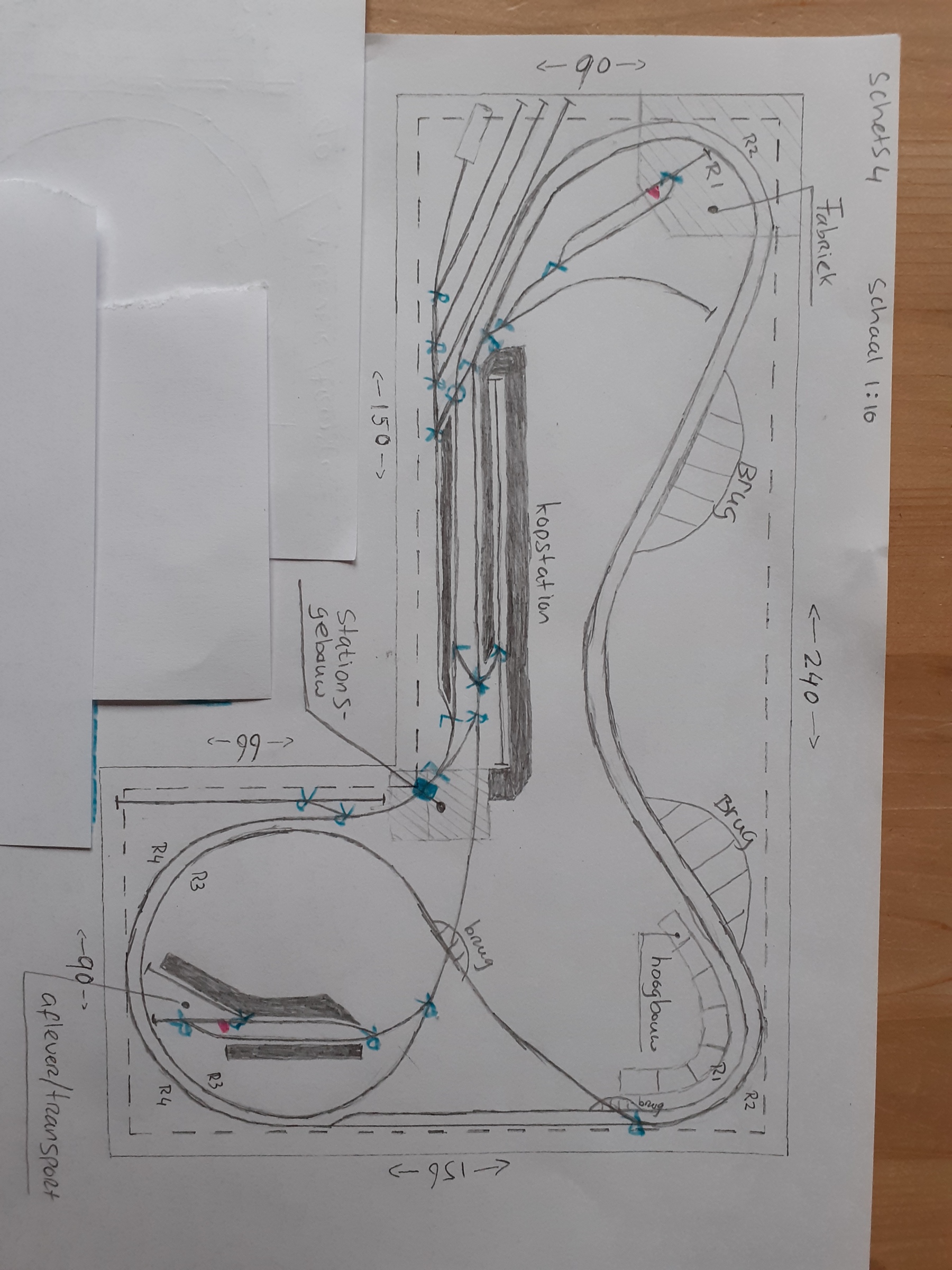

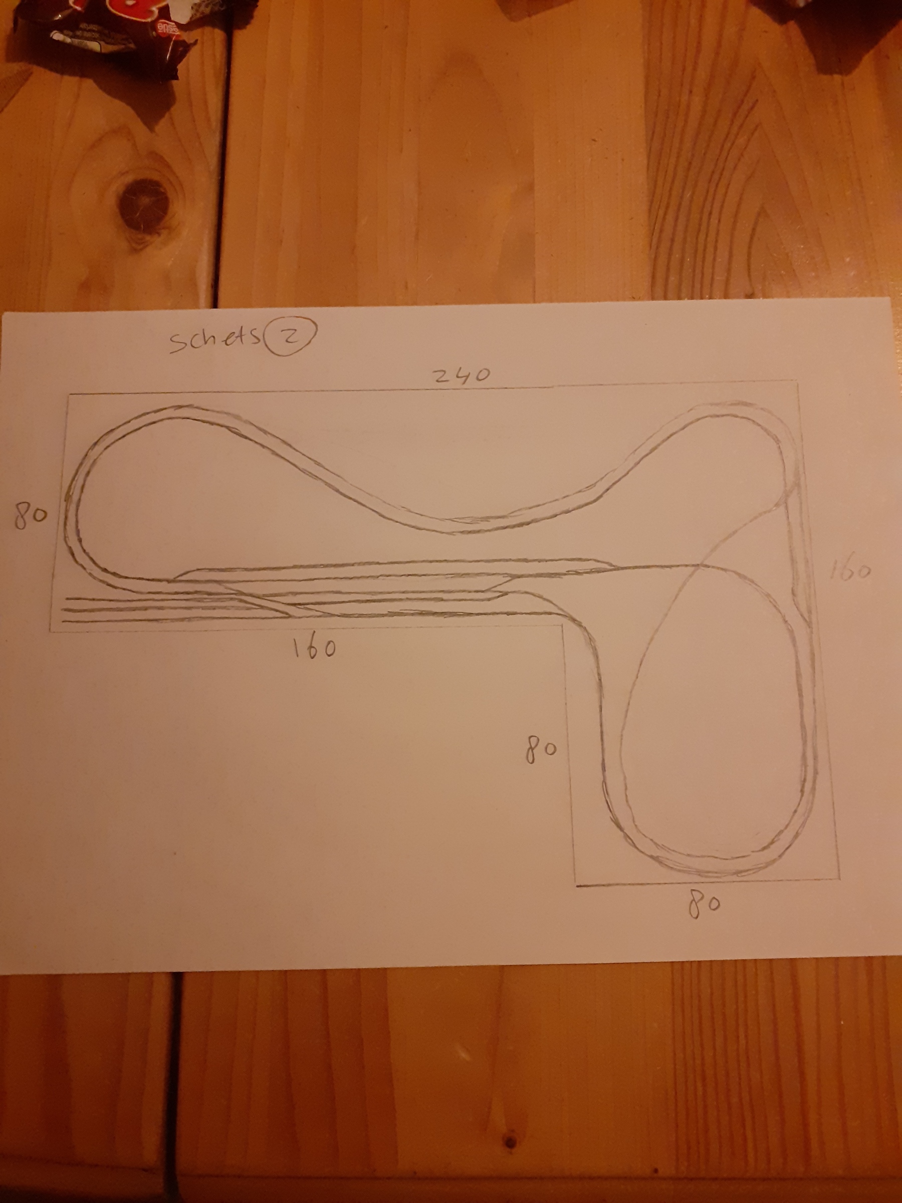

Hoi spoorvrienden!
Na 4 jaar met veel plezier gebouwd te hebben aan mijn analoge n baan is het moment daar. Zaterdag as wordt hij opgehaald omdat ik hem verkocht heb! Hij is voor 90% af en ik kan dus niet meer bouwen; hetgeen ik juist zo leuk vind.
Ik kan dus opnieuw beginnen met alle kennis die ik heb opgedaan.
Ik wil graag een Nederlandse baan maken, ca jaren 90 tot heden.
*Blad L vorm: l= 240 cm x b (voet L) =160 cm, overal 80 cm diep.
*Tafel staat tegen muur in de hoek.
*Ik ga starten met digitaal, denk Z21 met zo'n maus (geen pc)
Wensen:
- (gedeeltelijk) dubbel spoor
- (relatief) veel rijplezier
- mooie brug als eye catcher
- station
Wie heeft zin om hier met over te sparren?
Groetjes, Remco

Ik ben al wel uit de hand gaan tekenen op papier.
Is het mogelijk een foto toe te voegen hier van die schets?
Ik zit te kijken maar onder "Bijlagen en andere opties" kan ik niets toevoegen.

07 November 2021, 10:31:29 »
RemcoStarter
Berichten: 103
Re: Hulp nieuw baanplan l-vorm
07 November 2021, 10:32:12 »
Kijk, plaatje uploaden lukt. Dank Frank!

Dit is meer een L vorm dan een I vorm...

Haha, ja ik had de kleine letter L gebruikt... stom. Bij deze aangepast!

Hierbij mijn verder ge update tekening.

Ik zie bovenaan een linkse wissel en onderaan een rechtse wissel, beide ten behoeve van een omloopspoor, maar beide nutteloos omdat er op het stukje na de wissel geen loc past. Of zit daar wel een voldoende lengte achter ?
En links boven loopt een opstelspoor wel erg dicht langs het hoofdspoor. Lijkt me niet kunnen passen, dus dat zou ik dan weglaten.
Berichten: 10785
Re: Hulp nieuw baanplan L-vorm
15 November 2021, 12:35:41 »
Ik zou het railplan nog eens op schaal uittekenen, liefst met behulp van een railplannings-programma zoals Anyrail. Je kunt dat downloaden en tot 50 railstukken gratis gebruiken zodat je in elk geval wat kritische delen uit kunt werken. Ik heb namelijk het idee dat je veel te optimistisch bent met boogstralen van wissels en de lengte die daarbij nodig is.
Dat station binnen de cirkel linksonder bijvoorbeeld. Ik denk dat je dat sporenplan niet kwijt kunt binnen de beschikbare ruimte.

Hoeft niet per se met een programma. Dit kan heel goed met een liniaal en passer op ruitjespapier.
Het handigste is om het op schaal 1:10 te doen, dat rekent makkelijk. Het hele plan past dan op een A4.
Rechts zie ik 2 grote bruggen. Gaan die ergens overheen?

Ik heb de te rijden routes eens gevolgd en kom telkens op de buitenbaan uit.
Het gedeelte binnenbaan met de lus onderaan wordt zo maar weinig benut terwijl de buitenbaan heel vaak bezet wordt.
Is dat met opzet zo gepland ? Of zie ik iets over het hoofd ?
