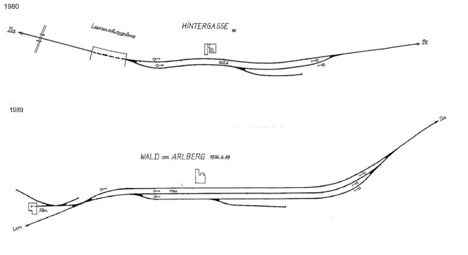

'k Wilde na de zomer de draad weer oppakken en was nog een beetje aan het puzzelen.. Mijn sporenplan heeft aan een linkerkant een van het doorgaand spoor aftakkend Schutzgleis; soortgelijke voorbeelden vind je in Wald am Arlberg of Hintergasse. Maar:
  • alleen een Schutzgleis is niet zo spannend; ik ben niet van plan hier daadwerkelijke op hol geslagen wagons op te laten eindigen...
  • er lijkt in Wald am Arlberg een loods aan het einde van dit spoortje te staan. Dat lijkt mij leuker voor scenery, maar alleen niet zo veilig als het wel een Schutzgleis is.. Ben je net die wagon aan het lossen, komt er een wagon met hoge snelheid om de hoek! Ik twijfel of het spoor bij Wald am Arlberg daadwerkelijk dan een Schutzgleis is?
In de onderstaande link, zie je de loods en valt het de auteur op dat de wissel in Grundstelling niet richting dit spoor staat.
https://stellwerke.blogspot.com/2012/09/wald-am-arlberg-1985.html?m=1
Ik kan het natuurlijk gewoon inrichten als Ladegleis voor de Bahnmeisterei, maar ben toch nog wel benieuwd naar de eventuele functie als Schutzgleis; ook omdat een dergelijke aansluiting alleen voor een loods, in het hoofdspoor vanuit beveiliging niet direcht wenselijk. Ik vind het ook opvallend dat een Schutzgleis halverwege de lengte van een spoor wordt geplaatst; logischer zou mijns inziens een Schutzweiche bij het inrijwissel aan dalzijde zijn, zoals in Kaponig. Of wellicht een aftakking vooraan, om een trein op het (passeer)spoor te beschermen.
Mocht iemand hier meer over weten..?
De loods staat er blijkbaar nu nog steeds:
https://www.kleinbahnsammler.at/wbb2/index.php?thread/1194-arlberg/&pageNo=2
EDIT: over mijn vorige bericht.. Ik werd er terrecht op gewezen dat er geen panoramarijtuig in de Beethoven heeft meegereden, dus dat filmpje is vervangen!
EDIT2: het viel mij net op in een filmpje op youtube dat het aparte 2 loodsen zijn.. Voor de loods met de witte onderbouw staat een volledig houten schuur, open aan voorzijde; strooizout?
En iets verder zoeken op youtube: zie hier, zo te zien staan hier geregeld werktreinen.. Dus blijkbaar kan ik het combineren :) Opvallend detail: dit spoortje heeft geen Gleissperre.

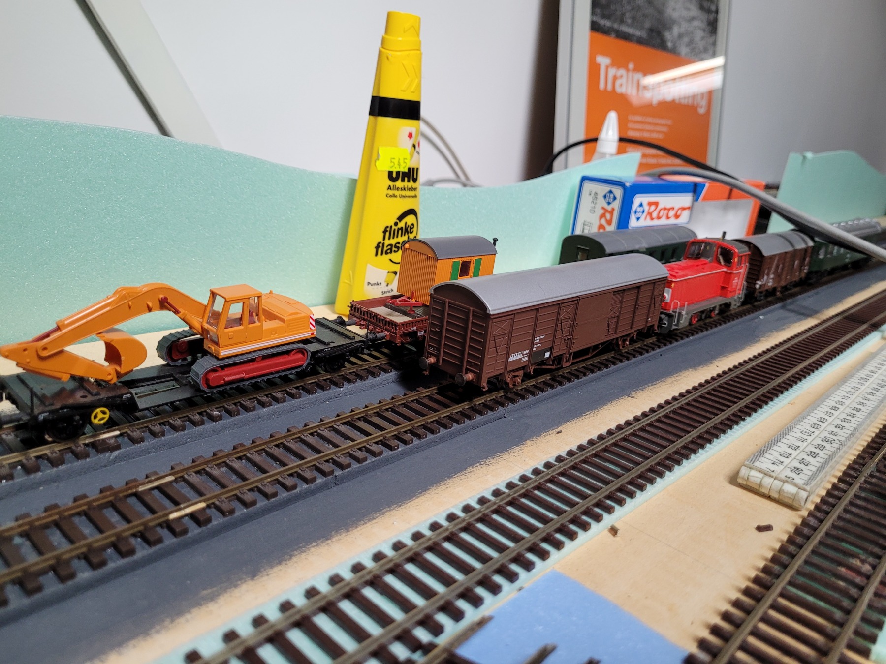

Bij al dit bouwen, hoort natuurlijk wel een werktrein :) Met een ÖBB 2067:
Of iets moderner, met de ÖBB 2068: zo lelijk dat t'ie mooi is! Maar eerlijk; ik vind het wel een gaaf ding.. En sowieso een mooi model!

Fraaie dieseltjes Vincent (y) (y)
