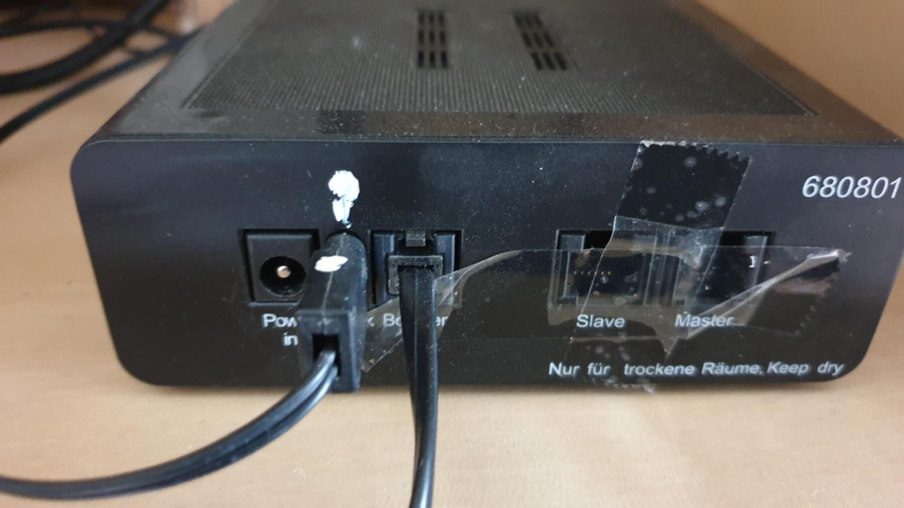

Voeding voor fleischmann trafo 680801
« Gepost op: 03 November 2021, 14:59:15 »

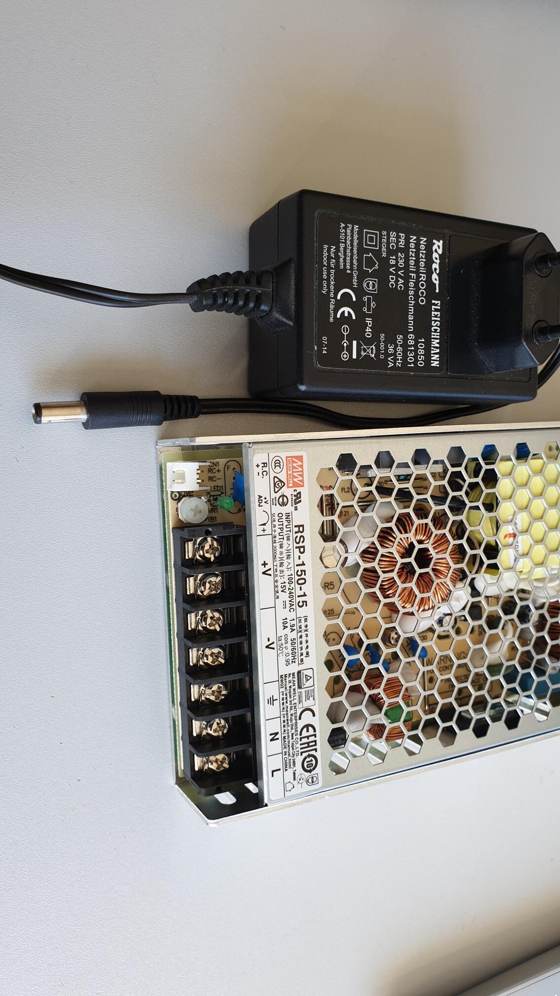

Wil me fleischmann trafo voor zien van een 15V voeding.
Ik ga het stekkertje(plugje) wat op de voeding van de trafo van fleischmann zit. Eraf knippen.
En dit stekkertje(plugje) met snoer over zetten op de + en -  van de mean well voeding.
Moet je nog op letten wat plus of min is van de plug.
Of past de trafo van fleischmann dat aan als het verkeerd zit?
Er komt ook nog een zekering van 3 ampere  tussen de mean well voeding naar trafo fleischmann.
En voor dat jullie vragen.... een andere voeding....waarom?
Ik rij n-spoor. En dan kan je beter 15V spanning hebben.
mvg Ronald

Re: Voeding voor fleischmann trafo 680801
« Reactie #1 Gepost op: 03 November 2021, 15:02:55 »
Eh, Misschien de juiste termen gebruiken. Jij wilt de versterker van een andere voeding voorzien. Want dar zwarte kastje is geen trafo.
En ja het is belangrijk wat de plus en min is. Staat duidelijk op de adapter wat wat is.
Gr.
Eric

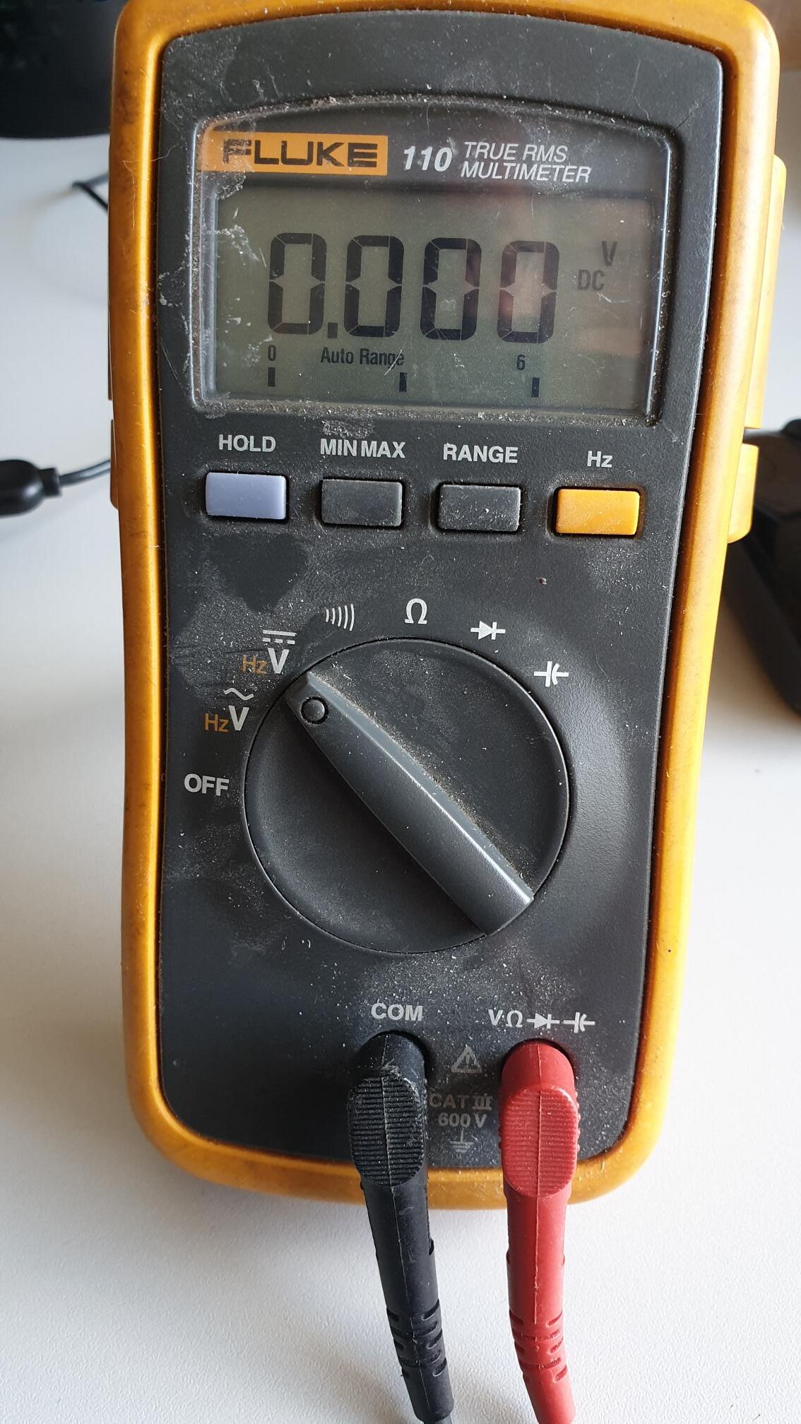

« Reactie #2 Gepost op: 03 November 2021, 15:14:22 »
Klopt ik bedoel dus de voeding naar de versterker.
Weten jullie toevallig uit je hoofd wat + en min is van het plugje?
bv Buiten kant +     binnen in -       of andersom?
Me snoeren zitten zo op me voltmeter.
Zwart (min) op com.
Rood (plus) op V weerstand
Als ik de de rode meetpen in het plugje steek.
En de zwarte meetpen buitenkant plug raakt.
Dan geeft de voltmeter 18V aan.
Betekend het dan dat binnenkant plugje plus is?
En buitenkant plugje min is?
mvg Ronald

  • Berichten: 8100
« Reactie #4 Gepost op: 03 November 2021, 15:39:27 »
Nogmaals. Dat staat op de adapter  :angel:
Hoef je niets voor uit je hoofd te weten.
Dus plus binnenin en de buitenkant de min 8)
Gr.
Eric
Ronaldp
  • Berichten: 796
« Reactie #5 Gepost op: 03 November 2021, 15:39:57 »
Klopt..als je de meet pennen om draai.
Wordt het -18V.
Mvg ronald
« Reactie #13 Gepost op: 03 November 2021, 16:52:27 »
Waarom koop je een Meanwell voeding van 10A als je maar 3A nodig hebt?
Als je een 3A voeding neemt hoef je er geen zekering tussen te zetten want de Meanwells hebben een ingebouwde kortsluitbeveiliging.
Misschien is die zekering hier ook niet nodig, want ik denk dat de versterker zelf ook een kortsluitbeveiliging heeft.
Ronaldp
  • Berichten: 796
« Reactie #14 Gepost op: 03 November 2021, 19:20:35 »
Ik heb 10A voeding genomen.
Om dat die twee versterker kastjes gaat voeden.
Elke kastje krijgt daarom zijn eigen 3ampere zekering.
Tevens de sprog 3 gaat de voeding krijgen van deze voeding.Met natuurlijk ook een zekering erin.
Mvg ronald
