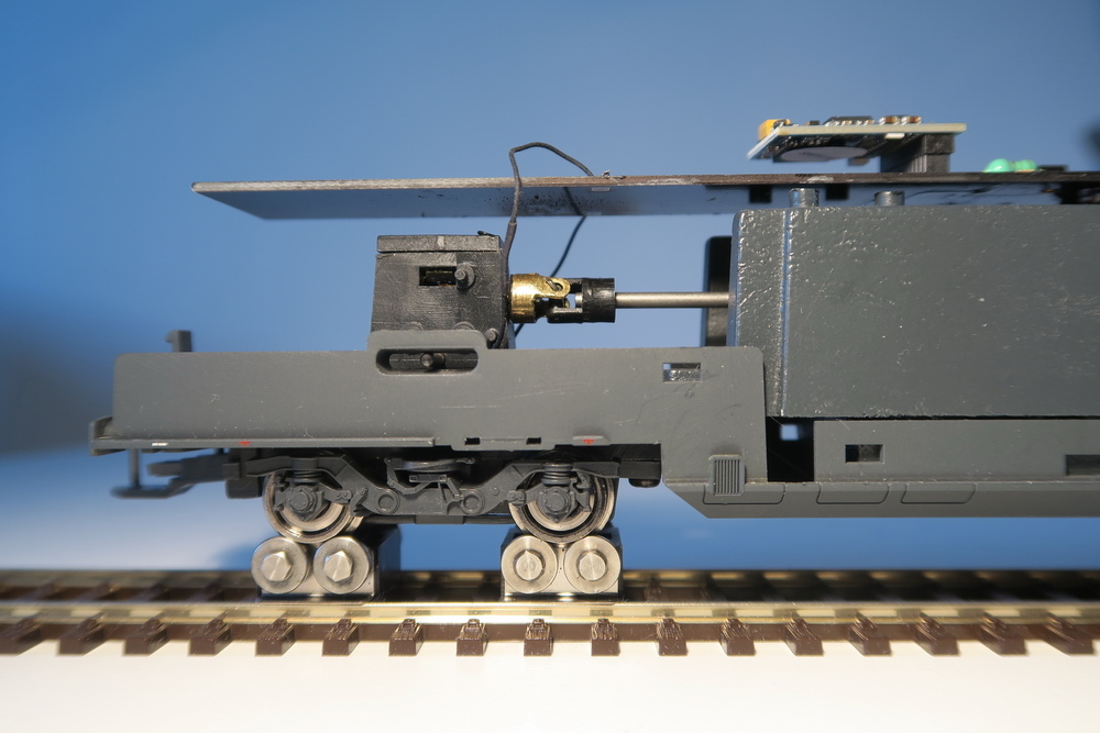

De cardanas met herstelde kruiskoppeling voorin geplaatst, waar hij ook vandaan kwam:
Hierbij ontdekte ik dat er eigenlijk maar heel weinig speling zit tussen de rijtuigbodem van de IRM en de kruiskoppeling. Als het draaistel een beetje kantelt (bijv. bij het oprijden van een helling) dan raakt de kruiskoppeling vrij snel de rijtuigbodem. Dat kan bij de originele kruiskoppeling gebeuren, maar bij de herstelde kruiskoppeling kan dit net iets eerder gebeuren doordat de uitstekende lipjes van het verenstaaldraadje ervoor zorgen dat de kruiskoppeling net iets breder is (6,1mm) dan de originele kruiskoppeling (5,7mm). Aangezien op het achterdraaistel veel meer ruimte is, heb ik daarom de voorste herstelde cardanas wat korter gemaakt en in de achterste aandrijving geplaatst...
...en de achterste originele cardanas wat langer gemaakt en in de voorste aandrijving geplaatst:

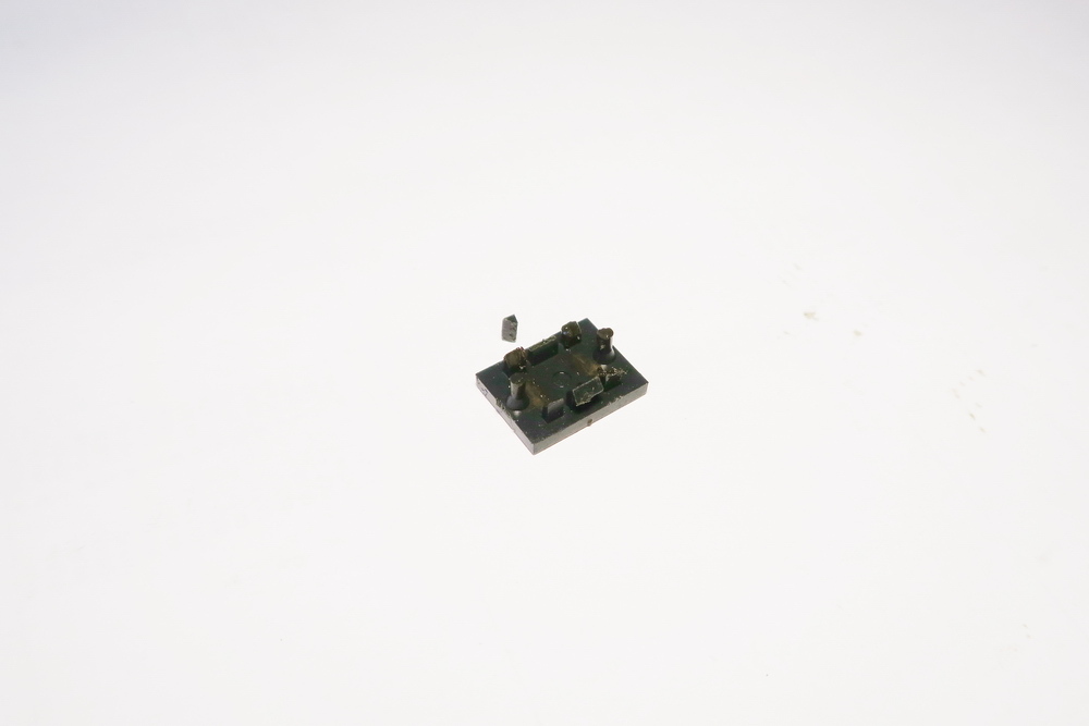

Toen kwam het moment dat ik wilde checken hoe dit lopen zou. Dus afdekplaatjes op de draaistellen en de IRM op de rollenbank... Ratelgeluid....! Hoe kon dat nou weer?
Na enig zoekwerk kwam ik erachter dat het wormwiel niet goed op zijn plek wordt gehouden, waardoor hij niet goed in het tandwiel eronder draait. Het afdekplaatje op het draaistel houdt normaalgesproken dat wormwiel op zijn plek, maar het onderste deel van het lipje waarmee het afdekplaatje in het draaistel zit geklikt was kennelijk afgebroken. Dit speelt bij de afdekplaatjes op beide draaistellen. Zie foto's hieronder (van beide zijdes te zien):
Pfff.. enorm balen weer dit! Maar eens even kijken hoe we dit kunnen oplossen...
Hebben anderen hier toevallig ook ervaring mee (en eventueel een oplossing)? Of heb ik weer eens domme pech?

OK er is dus wel zeer weinig ruimte over voor de kruiskoppeling. Goed dat je dat kon wisselen.  (y)
Na plaatsing van het kunststof in de messing ring de beide gebroken armen er af geknipt. Toen met een cocktail prikker 1sec lijm op de voeg aangebracht.
Omdat dit zo klein is heb ik alles met de hand geboord. dus ook het gat in het kruis. Kan je steeds wat bijstellen in de boorrichting
Het kapje aanbrengen.
Op de hoeken een gaatje boren door het kapje tot in het opstaande randje van het chassis. Daarin een spijkertje persen.
Bv gat 0,5 mm en spijkerje 0,6 mm. Begin bv eerst met 2 diagonaal. Zit het stevig?  Klaar.
Niet lijmen om later nog te kunnen verwijderen.
even een opmerking over de namen van de onderdelen. Je blijft dat messing ding wormwiel noemen, maar dat is de worm. Het tandwiel eronder, dat door de worm wordt aangedreven, dat is het wormwiel.
Dat gaan we proberen, bedankt voor de tip!
Weer wat geleerd  (y)

Die tip van die spijkertjes werkt prima. Omdat het clipje van het afdekplaatje aan 1 kant nog wel in tact was gebleven, hoefde er per draaistel maar aan 1 kant geboord en gespijkerd te worden (links- en rechtsboven op de foto):
Het eindresultaat:
Heb het treinstel op de rollenbank getest en daarna enkele rondjes op de baan laten rijden. Dat gaat prima. Wel lijkt het erop alsof de messing houdertjes in de herstelde kruiskoppeling ietsjes wijder uit elkaar komen te staan na verloop van tijd. Maar vooralsnog blijft alles prima zitten.  Ben sowieso al erg blij dat het treinstel weer de baan op kan! (y)
