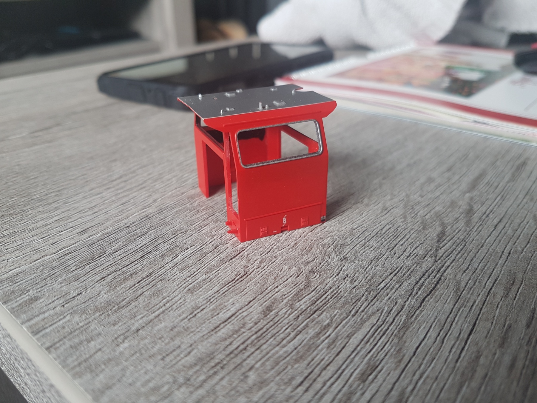

Weer even stil geweest hier. Toch weer een gewaagd iets geprobeerd met gelukkig een goede uitwerking :-)
We pakken een Railion 6473. Eerst demonteren we het geval. Cabine eraf en uit elkaar, dan de huif eraf.
De huif wordt ontdaan van nummers met jif en een wattenstaafje. De neuzen worden zelfs compleet leeg gehaald zodat er een rood vlak overblijft.
Uit ervaring is het gekantelde blok niet heel erg gehecht op de ondergrond, die spuiten we dus opnieuw. Dit keer ral 9010 zoals het echte voorbeeld.

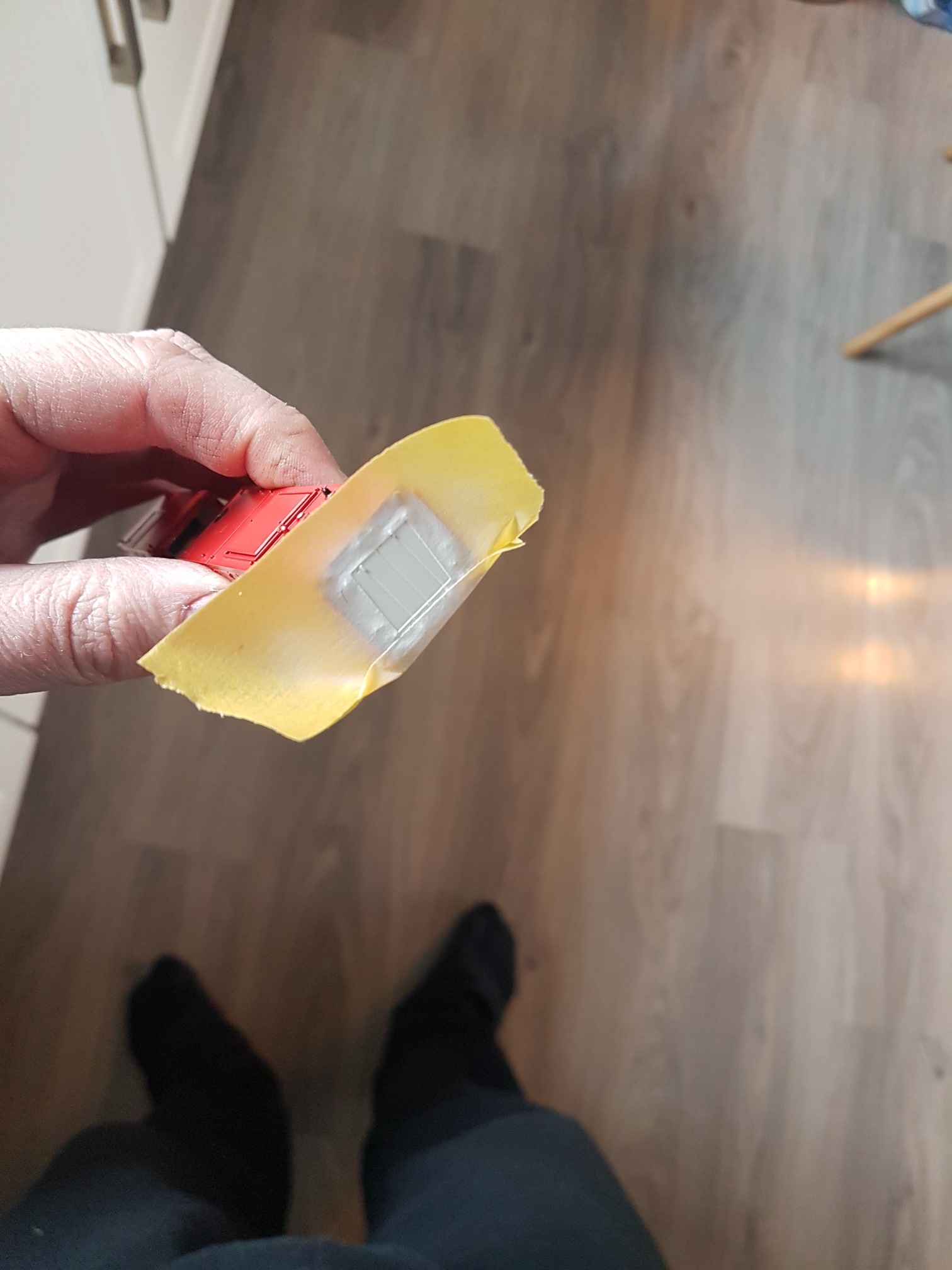

Dan gaan we boren, heel de deur eruit ;-)
Dan vijlen we alles netjes vlak en wordt de cabine ontdaan van het nummer en het railion opschrift. Deze wordt opnieuw Ral 3020 rood gespoten en daarbij nemen we gelijk het middelste deel van de huif mee zodat alles weer strak in de lak zit.
Van een stukje kunststof word een nieuwe deur gemaakt. Schuren en vijlen het is een secuur werkje. Daarna moet natuurlijk alles gespoten worden in de originele kleuren.
Dan precies zoals werkelijkheid moeten de cijfers worden aangebracht. Op de korte huif en de lange huif is onderscheid gemaakt in de hoogte van het aanbrengen van de cijfers.
en de lange huif duidelijk lager...
precies zoals de echte.
Inmiddels is de cabine voorzien van het andere railion logo. De metalen kap heeft wat slijpwerk moeten ondergaan om meer diepte te creëren bij de open deur. Daarna gelijk slordig de boel NS grijs gespoten zoals het binnenwerk van de loc is.
Dat ziet er al veel belovend uit!
