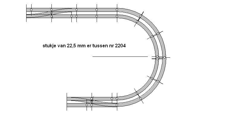

mischien snapen jullie mij niet helemaal mijn excuus daarvoor de situatie is wisselstraat ligt er met ee ruimte van 57 dan komt de bocht en na de bocht is het in een 64,6 en dat wil ik niet en ik krijg het niet voor mekaar om dat ook 57 te krijgen
hoop dat dit duidelijk genoeg is
Reinder
Dat is toch zo opgelost.
Mvg
Wim.

Die keus is aan jou zelf.
Ik zou met de flex rail beginnen daar waar ook de andere boog begint, als je die tenminste gebruikt in dat zelfde deel. Dan kan je nl de beide sporen zo mooi mogelijk parallel leggen.
Hou wel de hoh afstand in de gaten en zorg dat je niet te dicht bij het andere spoor komt.
Martin
groeten, Martin Vink Dordrecht

wat wim laat zien klopt wat ik wil want bij de streep komen alleen maar rechte sporen to aan de bocht ga nog effe gauw proberen en dan nog wat drinken en dan gauw naar bed bedankt jongens voor jullie hulp stel ik zeer op prijs en nu ik nadenk had ik dat van die flex wel geweten die bij mijn n baan niet anders maar dat was een peuleschilte om te doen

 klopt als een bus wim morgen even gauw 2 maal 2004 kopen en dan weer met frisse moed weer aan de gang

....2 maal 2004 ....
Even goed op het nummer letten, want in Wim z'n tekening staat iets anders. ::)
