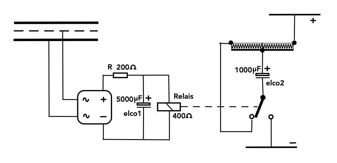

Met de formule die ik eerder noemde kun je het uitrekenen. Een relais voor 12V zal een spoelweerstand van ongeveer 400 ohm hebben. Ik kom dan op 5000 uF.

Dan ga ik nu uit van dit schema. Het zal even duren voordat ik het in de baan van mijn treinvriend heb gemonteerd. Ik meld mij weer als ik het resultaat kan melden. Veel dank.
Dank en groet, FLinn
