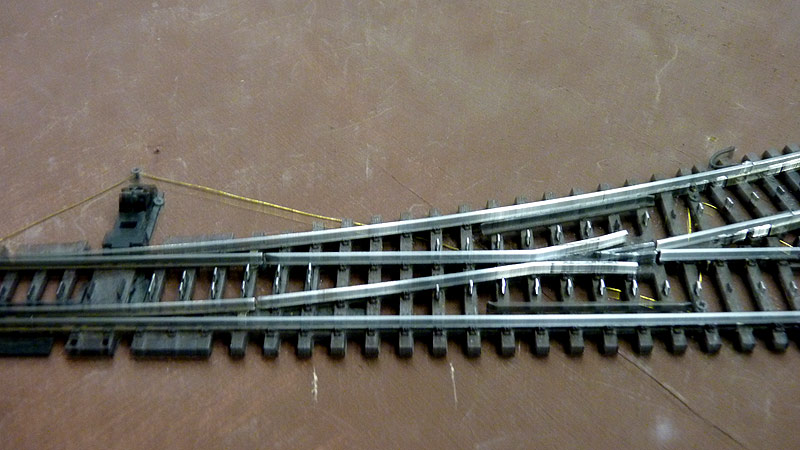

Dit is geen kopertape maar een koperdraadje. Aangetroffen op een beurs in Zutphen bij de Niedertalbahn:
Overigens: er bestaat 2-zijdig geleidend en 1-zijdig geleidend kopertape, dus let even op wat je koopt.
Het eenzijdig geleidende kopertape is meestal veel goedkoper (maar geleidt alleen aan de niet-klevende kant). Veel kopertape kan (ondanks de dunheid) tot 2 ampere feilloos aan. Analoog is dat genoeg. Digitaal misschien niet.
Laatst bewerkt op: 02 March 2020, 00:15:24 door Te 2/2
