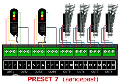

Henk heeft op zijn met preset 7 ingestelde DR4018 alleen op de eerste 4 OUTs twee NS seinen aangesloten.
De rest van de uitgangen (OUT5 - OUT8) zijn (nog) ongebruikt. En daar wil Henk wissels op aansluiten met een spoelaandrijving, die normaal op een DR4018 met preset 0 worden aangesloten.
Het eerste wisseladres van de DR4018 is door Henk ingesteld op adres 50.
Dit zijn dus de door Henk gewenste aansluitingen op de DR4018:

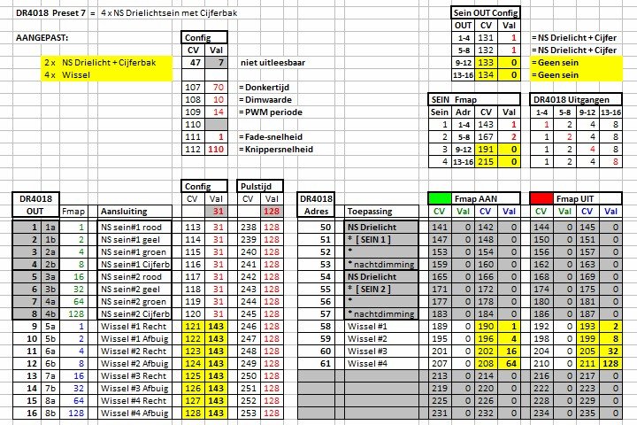

In het onderstaand overzicht heb ik aangegeven welke CV-aanpassingen op de DR4018 met preset 7 gedaan moeten worden om een viertal wissels met spoelaandrijving (puls) op de nog vrije uitgangen OUT5 t/m OUT 8 aan te sluiten.
Alle geel gemarkeerde CV's dienen te worden aangepast met de erbij aangegeven waarden:
Alle aanpassingen nog even op een rijtje:
1. In de CV's 121 t/m 128 de waarde 143 zetten (puls voor wisselspoel)
2. In de CV's 133 en 134 de waarde 0 zetten (OUT5 t/m OUT8 zijn geen lichtseinen)
3. In de CV's 191 en 215 de waarde 0 zetten (Function-mapping voor seinen op OUT5 t/m OUT8 weghalen)
4. De Function-mapping voor de vier wisseladressen op OUT5 t/m OUT8 weer invullen:
    - CV 190 =     1
    - CV 193 =     2
    - CV 196 =     4
    - CV 199 =     8
    - CV 202 =   16
    - CV 205 =   32
    - CV 208 =   64
    - CV 211 = 128
Deze CV-aanpassingen kunnen via POM-programmering (lok-adres 9999) direct op de op het hoofdspoor aangesloten DR4018 gedaan worden. De aanpassingen worden na het beëindigen van de POM-programmering direct actief.
Na deze aanpassingen heeft de DR4018 onderstaande 12 adressen:
  - adres 50 t/m 53 voor het eerste   NS drielichtsein aangesloten op OUT1 en OUT2
  - adres 54 t/m 57 voor het tweede NS drielichtsein aangesloten op OUT3 en OUT4
  - adres 58 voor het wissel aangesloten op OUT5
  - adres 59 voor het wissel aangesloten op OUT6
  - adres 60 voor het wissel aangesloten op OUT7
  - adres 61 voor het wissel aangesloten op OUT8
Mochten er op deze aangepaste DR4018 te zijner tijd toch nog wissels moeten worden aangesloten die via een wisselmotor aangestuurd worden (al of niet voorzien van de hulpschakeling), dan dienen per wissel de twee betreffende CV's uit de reeks 121 t/m 128 met de onderstaande waardes gevuld te worden:
  - Voor wisselmotor-aansturing zonder tijdsbegrenzing (preset 6) de waarde 11
  - Voor wisselmotor-aansturing met tijdsbegrenzing (preset 13) de waarde 139
Ik neem aan dat daarmee de vraag van Henk beantwoord is.
Bert
« Laatst bewerkt op: 13 February 2017, 19:40:16 door Bert_Apd »
Henk Veenstra
  • Berichten: 1538
Re: Hulpschakeling volgens encyclopedie en beveiliging Digikeijs 4018
« Reactie #77 Gepost op: 13 February 2017, 20:12:18 »
Dag Bert,
Zo zou ik het precies willen zoals op het
plaatje is weergegeven.
Ik ga mij erin verdiepen en nogmaals bedankt.
mvg Henk
