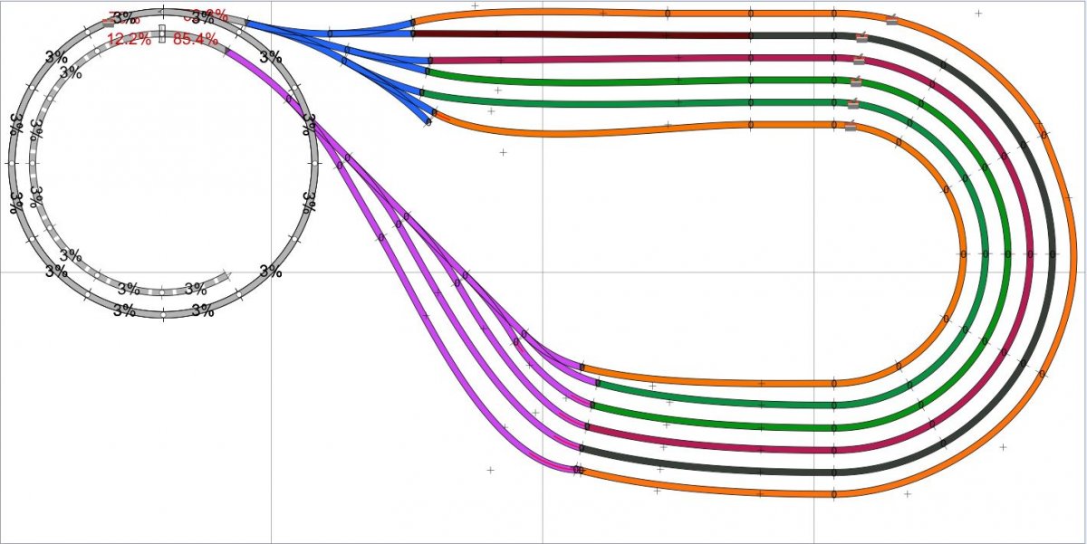

Hey modelspoorliefhebbers,
De plannen voor het schaduwstation zijn helemaal op zn kop gegooid.
Uiteindelijk werden de opstelsporen in de oude opzet toch te kort en het was zoals hier geciteerd werd erg rommelig.
In het midden zit nog een wissel eventueel voor wat opstelsporen.
Alle tips zijn weer van harte welkom.
Remco

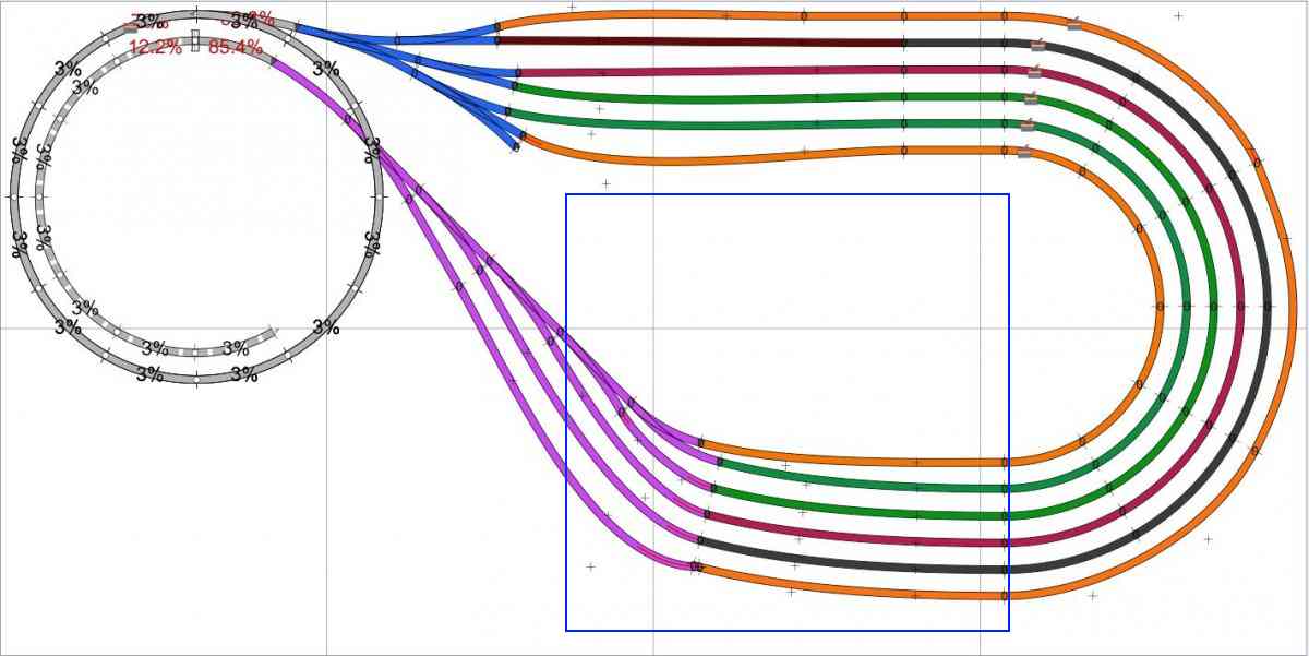

« Reactie #25 Gepost op: 12 September 2016, 12:11:51 »
Wat bedoel je precies met je derde vraag?
Ik denk aan de mogelijkheid van een instapruimte voor noodgevallen, dus b.v. zoiets als de blauwe rechthoek. Voor me zelf met een tafeldiepte van 130 zinvol en een hoogte van 50, maar misschien is jouw schaduwstation hoog genoeg om onderdoor en achterlangs te komen?
Jan Willem

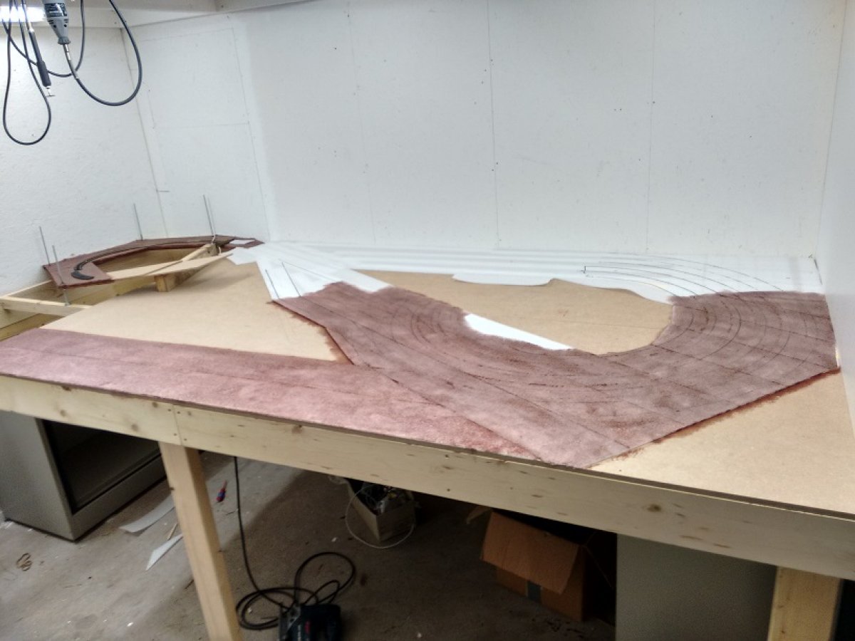

« Reactie #27 Gepost op: 16 September 2016, 09:05:16 »
Hallo Model spoorfanaten,
Na wat sloopwerk toch weer wat kunnen opbouwen:
De isolatie ligt en gedeeltelijk in kleur gemaakt.
Bijna weer verder met rails leggen. ;D
Remco

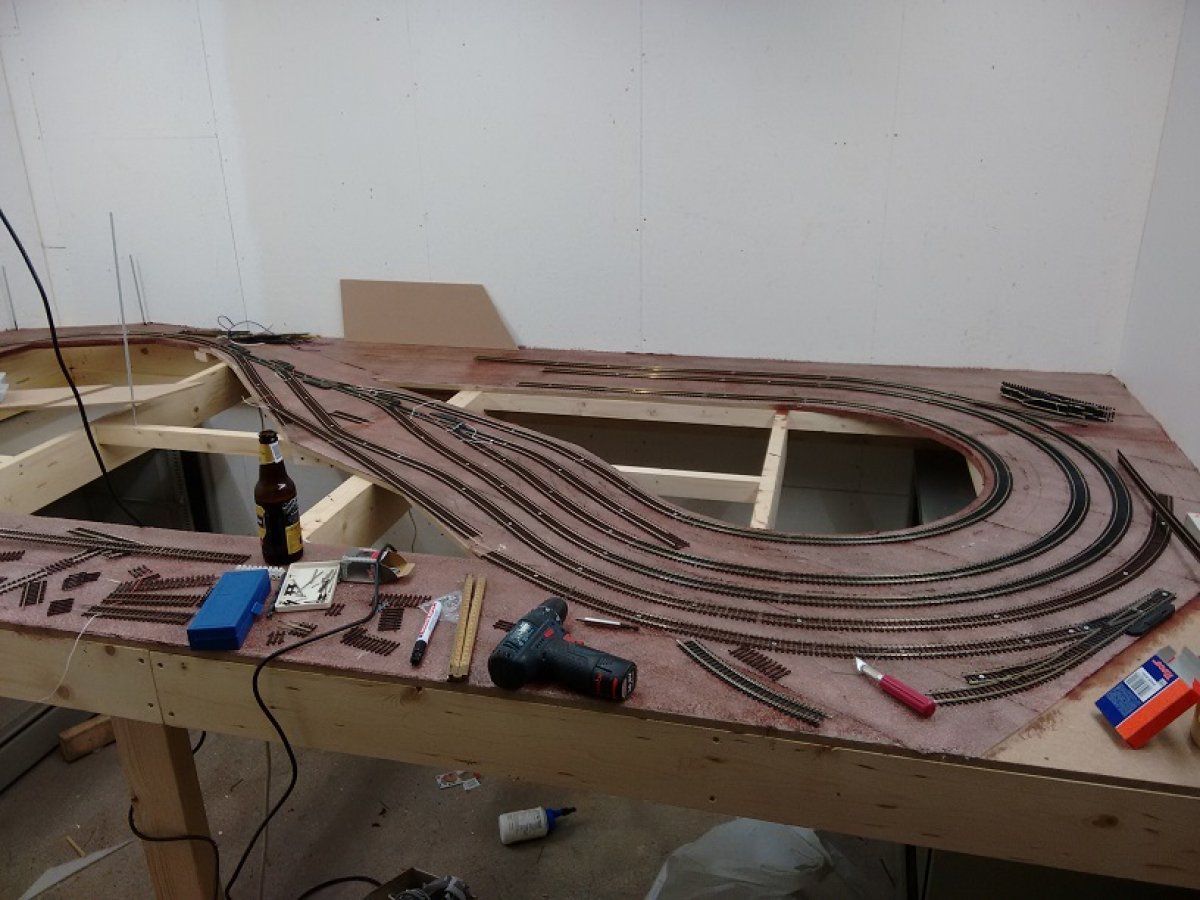

  • Berichten: 23
Re: Baanplan Schaduwstation H0 Roco
« Reactie #28 Gepost op: 23 September 2016, 08:11:20 »
Goedemorgen,
Afgelopen week weer wat rails kunnen leggen.
Groet Remco
