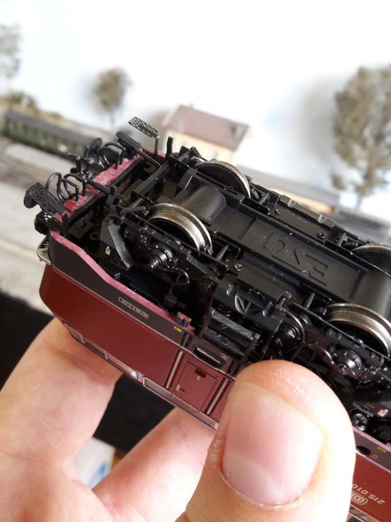

Klopt helemaal Bart, door spanning op de sensoren te zetten wordt er signaal
aan de decoder gegeven om het geluid af te spelen.
Het maakt niet uit welk potentiaal, links of rechts is niet belangrijk.
Bij de 215 voorheen in mijn bezit heb ik alle mogelijke combinaties getest.
Gr,
Robbert Jan.

Re:ESU BR 215 veroorzaakt kortsluiting op Rocoline gepolariseerde wissels.
« Reactie #137 Gepost op: 25 February 2013, 12:45:03 »
Hallo Robbert Jan,
Mijn BR heeft het probleem dat na het aandoen van een bocht en verder rijden op recht stuk het geluid niet meer ophoudt. Nu heb ik de onderkant bekeken en gezien dat de sensoren naast de wielen in te drukken zijn. Ik heb dus de indruk dat bij het inrijden van een bocht het metalen beugeltje wordt ingeduwd zodat een micro switch wordt ingedrukt, dan begint de decoder met het afspelen van het geluid. Bij mijn BR bleek een van de vier beugeltjes minder ver naar beneden te zakken en door dit handmatig te doen, was het probleem weg. Uiteraard kwam het weer terug bij opnieuw inrijden van een bocht.
Als het dus alleen een electrische aangelegenheid zou zijn, dan zou het geluid moeten ophouden bij het rechte spoor.
Voor degene die het probleem hebben is het wellicht handig om de zaken zoals voorgelegd door Robbert Jan en mijn aanvulling te gebruiken bij het aanbieden van de loc bij je leverancier.
Voor mij maakt het verder niet uit, de loc gaat terug en het probleem wordt om het even op welke manier in orde gebracht.
Richard

Re: ESU BR 215 veroorzaakt kortsluiting op Rocoline gepolariseerde wissels.
« Reactie #138 Gepost op: 16 July 2015, 16:58:00 »
Ik weet het, ik ben een beetje laat met reageren... Maar toch:
https://www.youtube.com/watch?v=zrohIudj0ag
Zoals op bovenstaand filmpje te zien is: het probleem met vonken is over!
Simpelweg de wisselsensorbeugels verwijderen.
Deze beugels zijn niet noodzakelijk voor het creëren van het slijpende geluid...
Als de draaistellen een bepaalde hoek zijn gedraaid, dan word het geluid ook ingeschakeld!
Ronald
« Laatst bewerkt op: 16 July 2015, 17:00:58 door Ronald81 »
