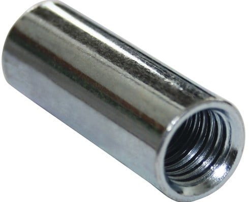

Een ander alternatief voor (eigenlijk niet geschikte) inslagmoeren of ((te) dure) Rampa moeren, zijn koppelmoeren ...
in zeskant,
of ronde uitvoering.
Passend gat boren en de koppelmoer in de poot drukken, persen of slaan.
