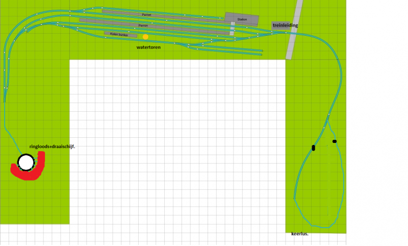

wat op en aanmerkingen;
- misschien een watertoren voor de stoomloks?
- keerlus om terug te kunnen rijden?
heb een beetje in paint gerotzooid, missch heb je er wat aan.
Ik ben uitgegaan van 9 sporen bij een ringlokloods.
Je zou een draaischijf kunnen maken van een cd en de onderkant van het cd-hoesje.

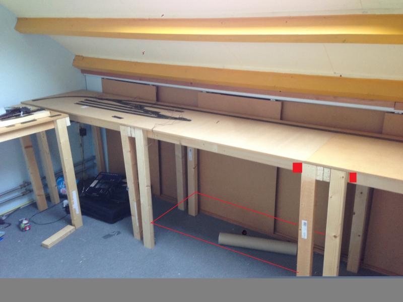

Hoi Frank,
Mag ik je nog een advies geven mbt tot de poten van de tafels?
Deze zijn stevig genoeg maar misschien dat je lager aan de poten nog een verbinding kunt maken zodat je poten niet uiteen gaan wijken en, misschien wel handig, zodat je daar ook, als je er een plank tussen maakt, wat dingen op kwijt kunt.
En misschien ook wat extra blokjes naast de poten (zie rode vlakken) puur voor de stevigheid.
Laatst bewerkt op: 02 January 2014, 12:28:20 door J J H S. Reden: plaatje toegevoegd
