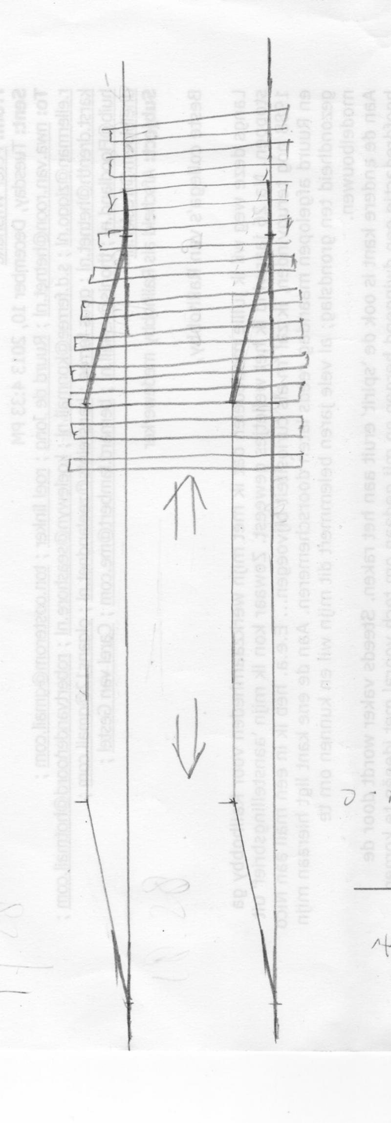

Laurent, da's in feit gewoon een variant van 2. Zeker qua (spoor)constructie

De foto toont een vierde variant. Enkelsporig baanvak met twee zijperrons. Wat is hier het nut van?  ???

Niels, de foto toont variant 2. Zie de betreffende toelichting.

Per rijrichting heeft Kassel een perron.
Mogelijk zelfs ook één-richtingsmateriaal.
Vandaar 2 perrons en toch enkelspoor.

Deze foto's dus:
Als je Googled op "gantlet" (de amerikaanse term) vind je veel varianten:
http://lisasfordmodelrailroadclub.blogspot.nl/2008/05/gantlet-track.html

Deze constructie gebruik je dus indien je, om wat voor reden dan ook, het hart van het spoor voor bepaalde treinen wilt verleggen. Hiervoor kunnen veel redenen zijn:
  • combinatie goederenvervoer en (veelal) lightrail, waarbij standaard goederen materieel te breed is om langs perrons te komen en je tussen personenmaterieel en perron geen al te grote opening wilt hebben met het perron
  • een (veelal dubbelsporige) tunnel waarbij je veel buitenprofiel vervoer hebt. Door het veelal hoefijzer- of cirkelvormige tunnelprofiel heb je o.a. in het midden meer hoogte tot je beschikking en in ieder geval meer breedte. Met een dergelijke oplossing kan je dan meer van het tunnelprofiel gebruiken als standaard. Wel zal je dus een soort beveiliging moeten inbouwen dat het andere spoor, bij gebruik van het "midden-spoor" af gedekt wordt
Qua constructie maakt het niet zoveel uit of je het 2 of 3 sporig doet

Maar voor jou tweede variant hoef je niet per definitie strengelspoor aan te leggen, als het spoor maar in het hart van de tunnel ligt rij je met je goederentrein in het midden en dat kan een tram natuurlijk ook...

Bij 2 sporen gaat niets door het midden als je geen strengelspoor aanlegt. Als de 2 sporen volgens tram vrije ruimte profiel aangelegd is zullen treinen meer door het midden moeten.
