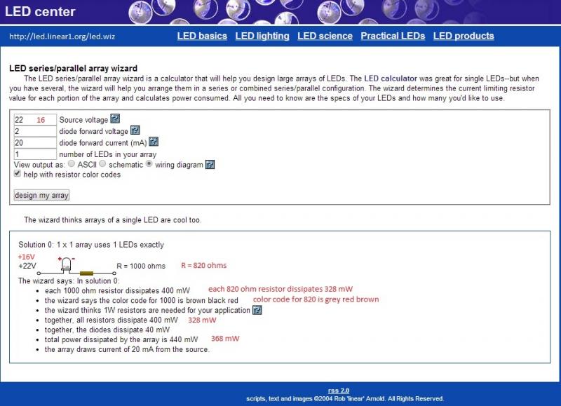

Zelf gebruik ik een overgebleven 60VA transformator van Märklin, daar komt als het goed is 16V wisselspanning uit, voor mijn baanverlichting, wissels en seinen.
Ik sluit ze volgens onderstaand schema aan, moet ik dan echt vrezen dat de ledjes geen lang leven zullen hebben? De andere gelijkstroom transformator die ik heb geeft ook wisselstroom op de secudaire aansluiting (13V). Hoewel het hele zaakje nu wel werkt (het staat wegens ziekte niet vaak en lang aan) maak ik me nu toch wel zorgen.
Het schema heb is ingevuld voor 22V piekspanning?, voor standaard rode LEDs denk ik.
De rode waarden zijn voor 16V. Ik gebruik voor iedere LED een 1000Ω weerstand.

11 April 2014, 17:05:06 »
@Patrick, zelfde meldde ik ook in me bericht
Zo is alle sperspanning wel weg
@Marc, Heb je er nu een 1000ohm (= 1k) weerstand tussen zitten? Dan zal het nu prima gaan. het voltage bij wisselspanning wordt gegeven als "gemiddelde" (RMS waarde). De pieken van wisselspanning liggen wortel 2 (ongeveer 1,4) hoger. Deze spanning komt wel over de LED-weerstand combinatie en op de piek zal er dan ook de bijbehorende stroom gaan lopen. Om van wisselspanning naar de piek waarde te gaan (dus belangrijk bij gelijkspanning) moet je de waarde met 1,4 vermenigvuldigen.
Er valt me alleen wel wat anders op, je verstookt 328mW in de weerstand. De meest gebruikte weerstand is 1/4 Watt (= 250mW). Ik hoop dus dat je minimaal 1/2 Watt (=500mW) weerstanden gebruikt. Anders maak ik me meer zorgen om de weerstanden. Overigens mag je altijd een hogere weerstand gebruiken dan de wizzard aangeeft. Er gaat dan wel minder stroom lopen en de LEDjes branden (ietsjes) minder fel maar je zit wel meer in het veilige gebied. Lager moet je alleen niet doen, dan gaat de levensduur wel hard achteruit. Kijk anders of je meer LEDjes in serie kunt zetten met één weerstand (Number of LEDs in your array). Zo hoef je minder warmte te verstoken in de weerstand. Helemaal bij rode ledjes is het totaal geen probleem om er een stuk of zes in serie te zetten. Witte LEDjes tot een stuk of 3-4.
Hele eieren eten met LEDje is dat als je op het randje zit van de specificaties (of er net over heen) je dit niet gelijk terug ziet, het LEDje gaat niet gelijk stuk maar wel veel sneller. Beter is dus wel om er een gelijkrichter (en eventueel een condensator) ervoor te zetten. Zie hiervoor
de encyclopedie
onder het kopje "Afvlakking van de uitgangsspanning". Ben je ook van het geknipper af, misschien zie jij die niet maar veel andere mensen wel...

Het roept echter wel weer een nieuwe vraag op, hoe herken ik het wattage van een weerstandje?
Ik kan alleen maar vinden dat je het aan het formaat kan zien, die ik in gebruik heb zijn 6mm lang en een kleine 2mm dik. Met de code bruin zwart rood goud.

11 April 2014, 19:02:54 »
Op de kleine types staat het er vaak niet op. De afmeting is dan inderdaad de enige indicatie. Zie bijvoorbeeld
hier bij 1.2 Resistor Dissipation
. Grote kans dus dat je huidige weerstanden dus max 250mW aan kunnen. Ze zullen waarschijnlijk ook behoorlijk warm worden. Ik weet niet waar ze in zitten maar ik zou eens kijken of je ze in serie kunt zetten.

11 April 2014, 19:14:41 »
Ik denk nu ook dat het 0,25W is, bij Conrad op de site vond ik een plaatje met de afmetingen van een 0,5W weerstand en die was 9mm lang.
Als ik het goed begrepen heb kan ik 2 weerstanden achter elkaar solderen. Er is nog ruimte zat onder de tafel. Anders is het vervangen door 0,5W exemplaren ook niet al te duur.
