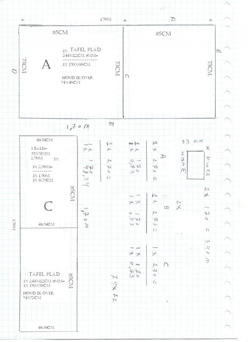

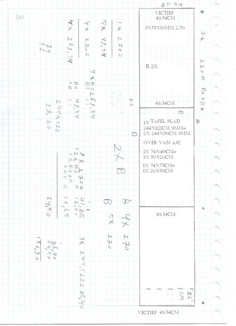

Ik ben van de week langs de bouw markt geweest om een aantal maten van planken en balken op te nemen.
En ben vervolgens aan het rekenen gegaan. zie hier onder de tekening hoe ik het bedacht had.
de balken wil ik door middel van duvels en hoek ijzers aan elkaar zetten voor de versteviging.
En vervolgens schroef daar  het tafel blad weer boven op. Hoe ik er poten onder ga zetten ben ik nog niet uit,
iemand tips.
bouw tekening deel 1
bouw tekening deel 2

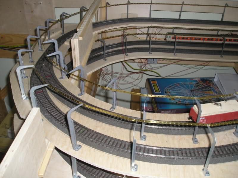

Ik kwam op een ander forum deze boven leidingen tegen, ze zien er niet uit.
Maar ze lijken wel praktisch voor in bergen aan gezien ze 88mm hoog zijn.
Heeft iemand heer ervaring mee...?.
Met Vriendelijke Groeten,
Biomehanika
Bert van Gelder
  • Berichten: 4376
Re: Advies gevraagd bij baanbouw/ontwerp
« Reactie #27 Gepost op: 23 November 2013, 21:16:55 »
Yep, werkt ideaal.
Snel te monteren steunen, en daarna eenvoudig te monteren rijband.
Ik heb het toen gekocht bij Conrad, weet niet of het daar nog steeds verkrijgbaar is. Kwam in sets van 10 steunen en 5m band, zover ik me kan herinneren.. Editie: link: http://www.conrad.nl/ce/nl/product/218415/. Fabrikant Erbert
De overgang naar de gewone rijdraad zul je zelf moeten fröbelen.
Gr, Bert
