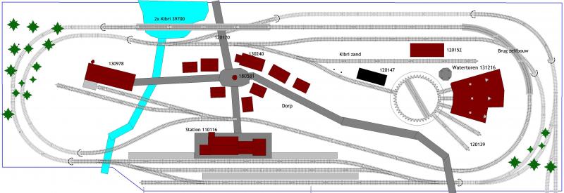

Bovenstaande lijkt me een strak plan,op het ho stop deel na dan  ;D  ;)

« Reactie #16 Gepost op: 06 October 2013, 11:19:22 »
lek plan om mee te rijden ect, toch een opmerking, ik zou het depot en het goederenspoortje wat daarachter ligt vanaf het station ontsluiten, dat is qua opzet logischer. Die groeve aan de achterkant helemaal ok.
succes/plezier met de opbouw ;)

  • Berichten: 105
Re: Eerste baan : nieuw ontwerp
« Reactie #17 Gepost op: 07 October 2013, 20:41:43 »
@wim1969 : reden om achteraan aan te sluiten ipv vanaf het station is praktisch... De binnenbaan die tussen het station en het depot ligt is verhoogd. Dat komt nl omdat dat spoor vanaf de brug komt rechtsboven.

  • Berichten: 2838
« Reactie #18 Gepost op: 06 November 2013, 17:24:53 »
Nou Hans dit ziet er goed uit en ik denk dat de br13 daar een mooi baantje over kan rijden en goed ingereden worden  (y)

  • Michel
  • Berichten: 8969
  • low-budget modelbouwer
    • Rangeerbanen
« Reactie #19 Gepost op: 06 November 2013, 17:44:33 »
Het enige waar ik nog over twijfel is om eventueel een schaduwstation te maken achter een helling in het terrein tegen de achterkant van de baan.  Dus op het zelfde niveau als de voorkant (scenery over de ganse achterkant is dan verhoogd).
Lijkt me geen slecht idee. Als er nu een trein uit het station vertrekt, mag je het hele rondje zitten wachten totdat dezelfde trein weer terug is in het station. Pas dan kan de tegentrein vertrekken. Een leeg station heb je dus nooit.
Door op het niveau 0, in de tunnel rechts en links een wissel te leggen dat 1 spoor vormt onder het stijgende spoor, snij je jezelf ook niet al te hard in je rangeermogelijkheden (zie stippellijntje). Leg je aan dat spoor nog enkele wissels, dan heb je een klein schaduwstation.
De aansluiting naar buiten toe, zou dan ook via dit schaduwstation kunnen lopen.

  • Berichten: 105
« Reactie #20 Gepost op: 10 December 2013, 17:25:52 »
Allen,
Dank voor je goeie raad.  Ik heb mijn plan enigszins aangepast en heb nu ook een schaduwspoor waar ik een trein kan laten wachten, zodat er twee treinen tegelijk op de baan kunnen rijden.  Ook heb ik de layout daardoor kunnen vereenvoudigen.
Zaterdag begin ik aan de onderbouw !  Wish me luck ;-)
Hans

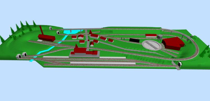

« Reactie #21 Gepost op: 10 December 2013, 17:35:23 »
Hierbij een 3D view.

  • Berichten: 608
« Reactie #22 Gepost op: 10 December 2013, 21:39:12 »
Ik heb nog nooit een spoorweg voor het station zien liggen, maar behalve dat en een beetje veel sporen heeft het veel diversiteit waardoor het op zich een mooi plan is.

  • Berichten: 105
« Reactie #23 Gepost op: 10 December 2013, 22:38:58 »
Beste Sneeuwtrein,
Ik heb dat ook nog nooit gezien, maar ik permitteer me daar wat "dichterlijke vrijheid". Ik heb oplossingen gezocht voor de dubbelgevouwen 8, maar zonder succes.

  • Berichten: 608
« Reactie #24 Gepost op: 10 December 2013, 23:09:05 »
Heb je al eens gekeken of je het spoor niet naar boven kan laten lopen net na de weg voor het station ipv direct na de bocht? Hierdoor zal wel 130978 wegvallen.

  • Berichten: 105
« Reactie #25 Gepost op: 12 December 2013, 14:33:44 »
Morgen is D-Day !  Eerste gezaag, geboor en geschroef voor de onderbouw.  Tot middernacht zijn last-minute commentaar, suggesties en raad welkom ...
